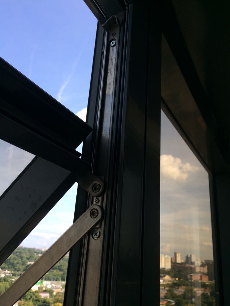

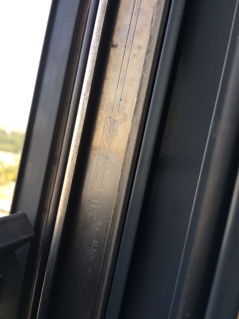

Добрый день, всем участникам форума.
Я прекрасно понимаю, что тут не шибко любят возиться с алюминием, но все же.
Есть у нас клиент, который слезно просит устранить проблему. В створке наружнего открывания с европазом, нет привода к ручке, в итоге створка совсем не прижимается и ручка бездействует. Вопрос: Есть ли какой-нибудь аналог фурнитуры? чтобы не колхозить непонятно с чего.
Фура производства Британии, продают её вроде как в Украине. Каталог скачали, но он на английском и там общая информация.
Спасибо, за любую информацию.
Фурнитура Securistyle на алюминиевые окна. Поиск аналога
(Алюминий) Совместимость фурнитуры Securistyle

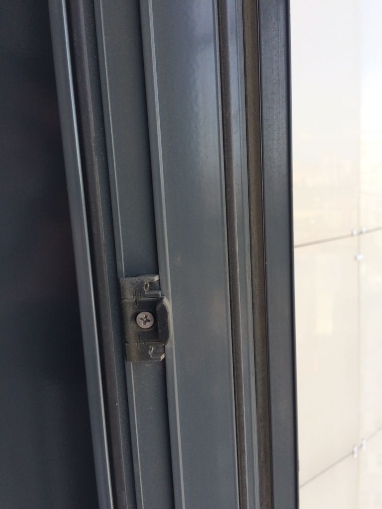

Ножницы смысла нет большого фотографировать. Там отличия могут быть только в открывании - либо как у Вас либо параллельно отставные, вроде так)) Многие производители алюминиевой фурнитуры используют эти ножницы в своей линейке. Рото точно их продает. Даже были на складе в Ногинске)))
Паз на створке стандартный алюминиевый, на раме -у всех свой. Это не нью-тековский. А может паза и не быть - это не проблема. Есть универсальные ответные планки.
Прижим в верху ножниц создается, на широких створках нужно ставить еще скрытые прижимы по верхнему горизонту. Нужно понять в чем проблема - "нет привода к ручке, в итоге створка совсем не прижимается и ручка бездействует." - вот не понял совсем. Надо сделать фото обвязки на створке и ручку и привод ручки - там самое интересное.
