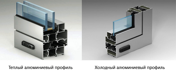

Всем привет, часто мы встречаем на объектах алюминиевые окна, как теплые, так и холодные.
И самая большая проблема при диагностике - это определение производителя алюминиевых конструкций.
Предлагаю поделиться своим опытом, кто и как определяет производителя алюминиевых конструкций.

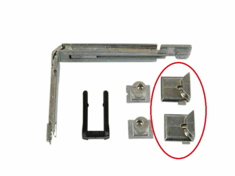

Ответная планка для New Tec от Giesse.

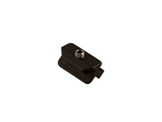

Ответная планка для New Tec от Savio. Состоит из двух частей, крепится одним винтом, при этом регулируемая.

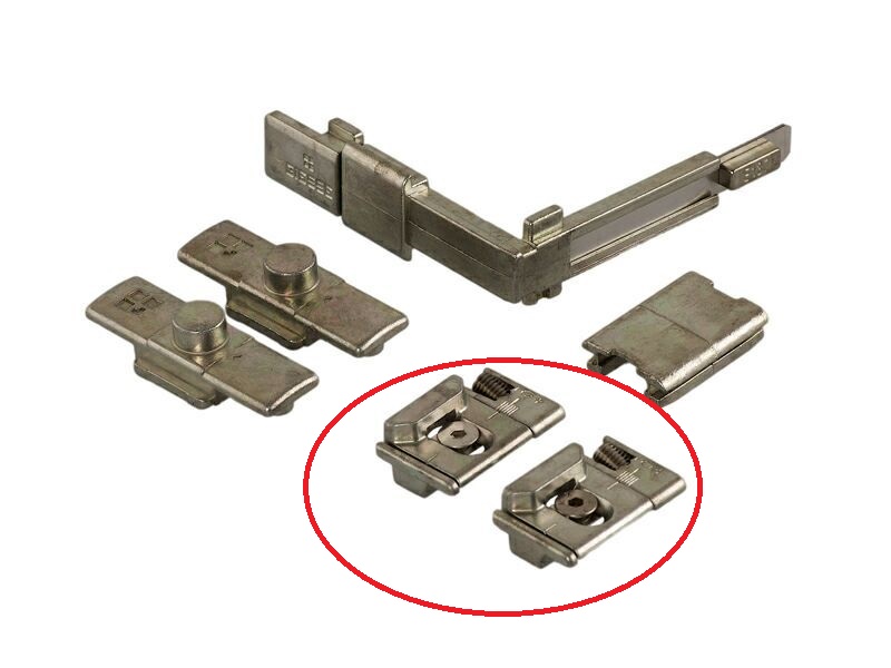

Ответная планка для европаза от Giesse регулируемая.
