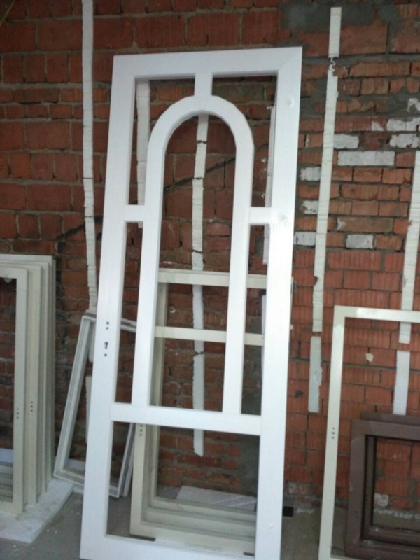

Такое кто видел?

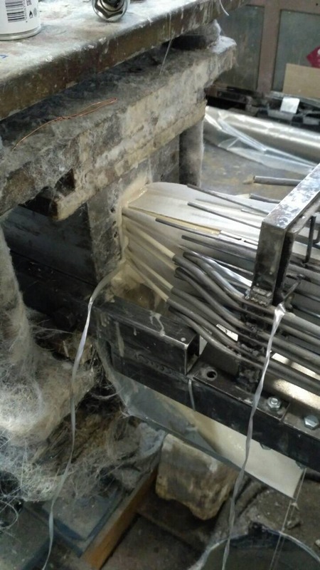

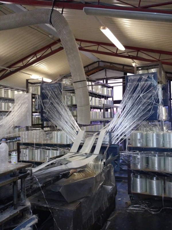

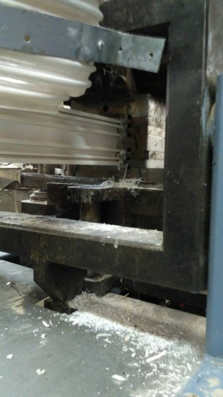

Процесс производства стеклокомпозитных окон.
Необычные окна
Слышал, но фото производства не видел. Говорят они менее подвергаются температурным деформациям чем обычный ПВХ.

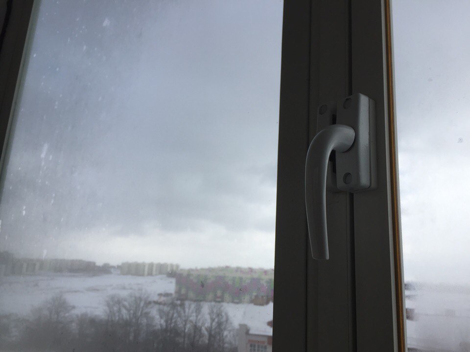

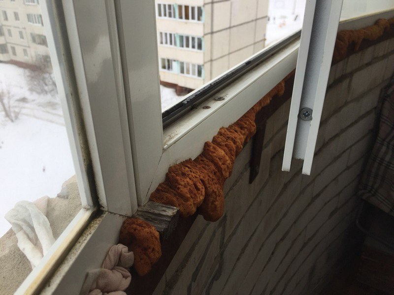

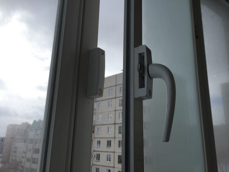

Интересная рама попалась недавно.
- Windowrepair
- Сообщения: 72
- Откуда: Москва
Необычные окна
Накладная ручка завёртка используется на мансардных окнах. Интересно происхождение балконного остекления. Подозреваю, что в профилях нет армировки. (проверяется магнитом на нитке).
Необычные окна
Я конечно основательно не осматривал, но мне показалось, что балконная рама то же из алюминия. В субботу уточню.
UPD Уточнил - рама алюминиевая.
