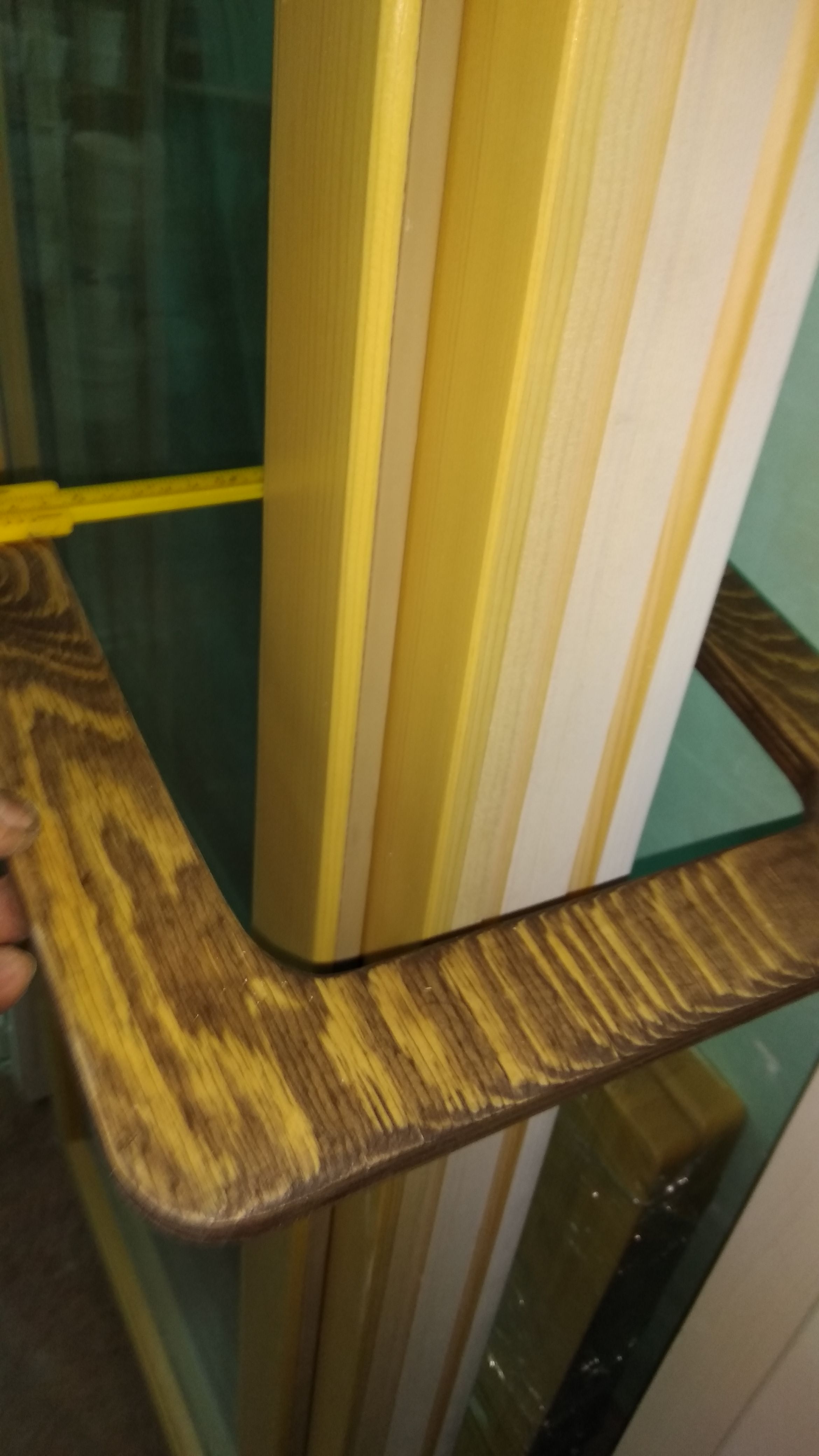

Народ, кто как толщину стеклопакета замеряет, без снятия? Про прибор читал...
Определить толщину стеклопакета
Раньше на глаз определял, теперь разбираю и мерю рулеткой или штангенциркулем т.к. много пошло нестандартных стеклопакетов и близких толщине
Я на глаз. 36-е и 28-е крайне редко.
У меня 30е часто бывают и 40, 42, 44 можно перепутать. Сейчас почти всё разбираю и мерю.

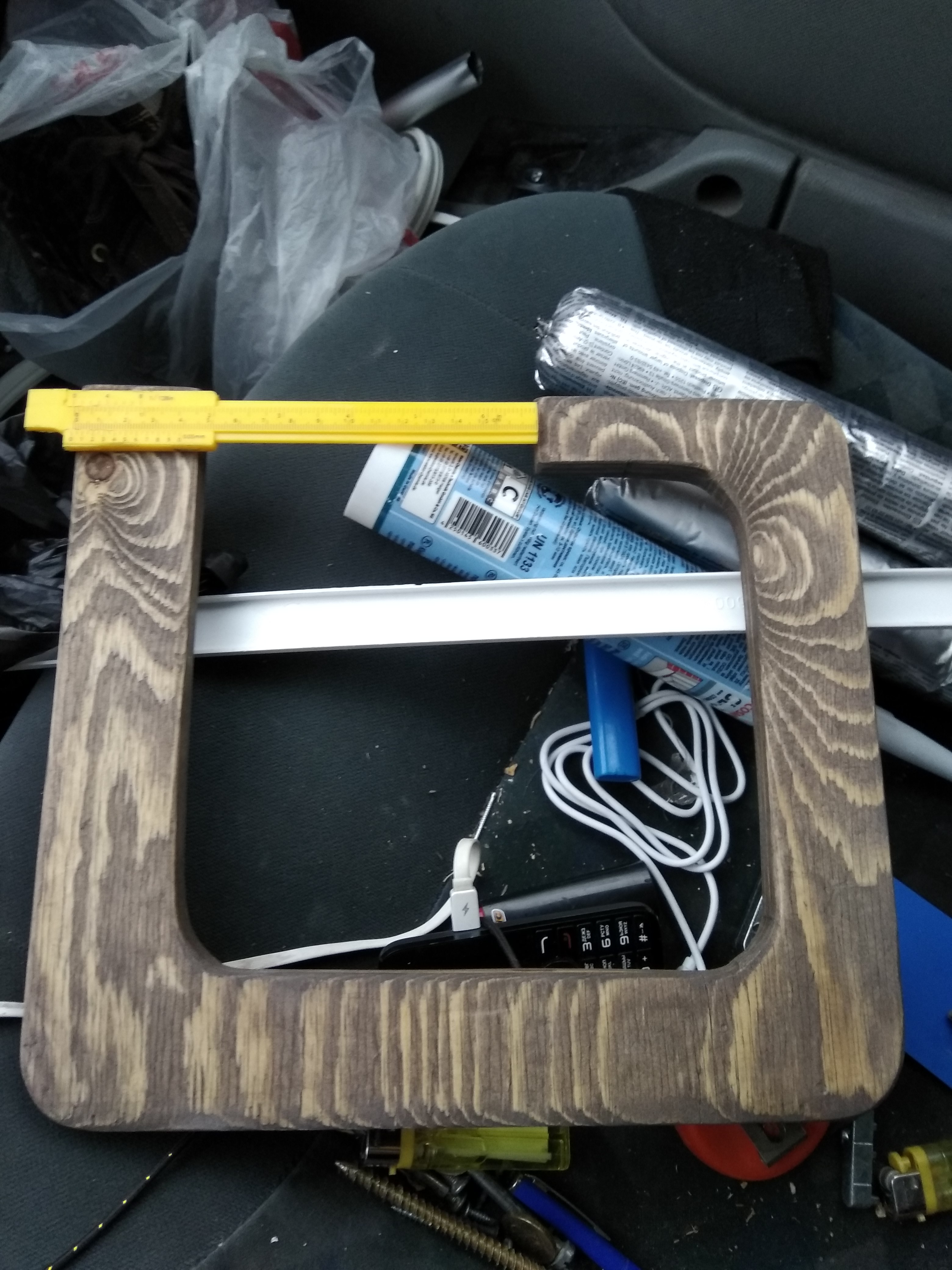

В общем, придумали вот такую приблуду:
Вырезал из пластика.
Одевается на профиль, стеклопакет берётся в "клещи" между пластиком и угольником (или линейкой).
Расстояние в пластике ровно 80мм. Вычисляем толщину стеклопакета с помощью математики)

Shur1k писал(а): В общем, придумали вот такую приблуду:
Идея с шаблоном интересная! Молодец.
Саня - красавчик!
Патентуй!)

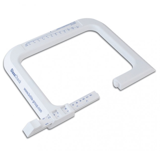

У болевцев есть подобный девайс, но денег стоит.
юра с писал(а): болевцев
Юр, а это кто? :roll:
Игорь, покури продукцию фирмы BOHLE (как то так).
Нашел у них Bohle GlassCheck.
Детектор GlassCheck предназначен для измерения общей толщины стекла или толщины стеклопакета в установленном состоянии. Можно проводить измерение объектов толщиной до 120 мм. В этот детектор дополнительно встроен оптический измеритель толщины стекла. За счет этого возможно считывать толщину отдельных стекол (от 2 до 25 мм). Длина 315 мм, ширина 270 мм.
Цена около 3500 рублей без стоимости доставки.

Наш ответ Бохле.
Общий вид:
