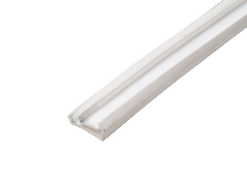

Предстоит замена уплотнителя на "финских" окнах. Там спаренные створки - внешние с одним стеклом, внутренние с однокамерным стеклопакетом. Буду менять только внутренний контур, понадобится 63 м уплотнителя. Уплотнитель установлен такой:
Как понимаю, Шлегель QL-3053. У нас такого нет в продаже, думаю чем заменить? Что ещё можно туда воткнуть? Deventer? Euro-Strip? Был у кого опыт замены на таких окнах?

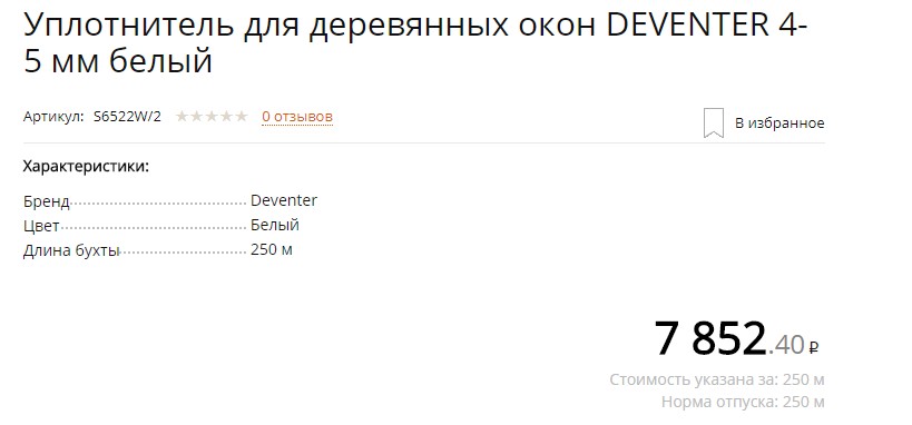

Они же только бухтами продают? Мне бы метражом, не уйдёт он у меня.
Определяем уплотнитель
Бери бухту, его же на дерево вместо девентера пустишь, со временем. В бухте 250 метров. Только зарезы правильные делать нужно в углах. Для этого кусачки возьми. Родные девентеровские ножницы 23 т.р. стоят.
И ценник за такой уплотнитель как правило выше от 200 р/м.

Если цена будет за бухту сильно отличаться, то возьму. На ТБМ нашел такой: Он?
Уже приходилось менять. И да же ножницами
Но, почему-то мне кажется, что Shlegel будет по-лучше...
Шлегель лучше)
а углы вот так вырезаются:

С Шлегелем понятно...надо попробовать его только найти, ещё бы и метражом. А, что про Euro-Strip думаете в данном случае?
