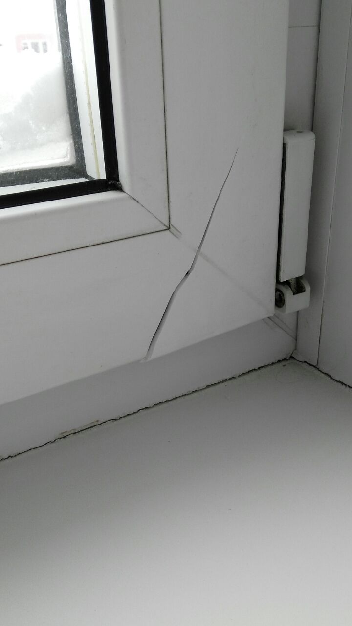

Треснула створка пластикового окна. Можно ли ее отремонтировать и как?
Треснула створка. Можно ли ее отремонтировать и как?

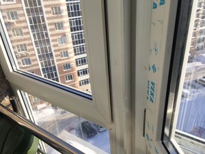

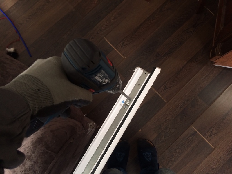

Вариант ремонта створки от сантехника управляющей компании

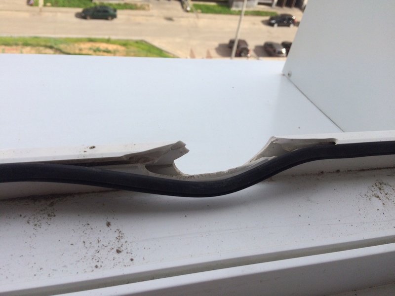

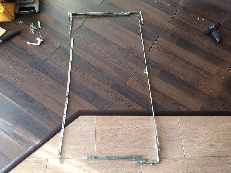

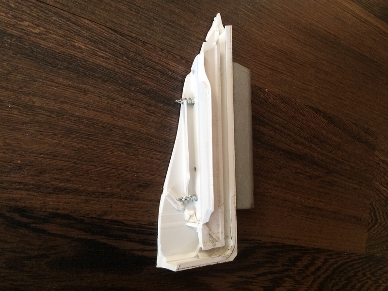

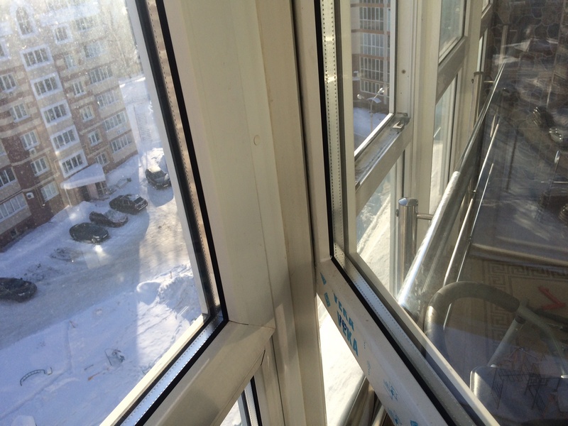

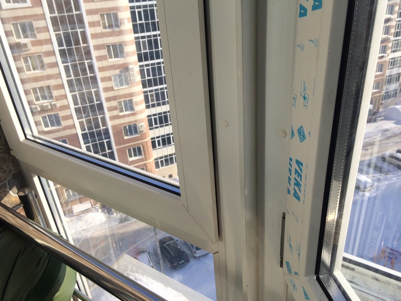

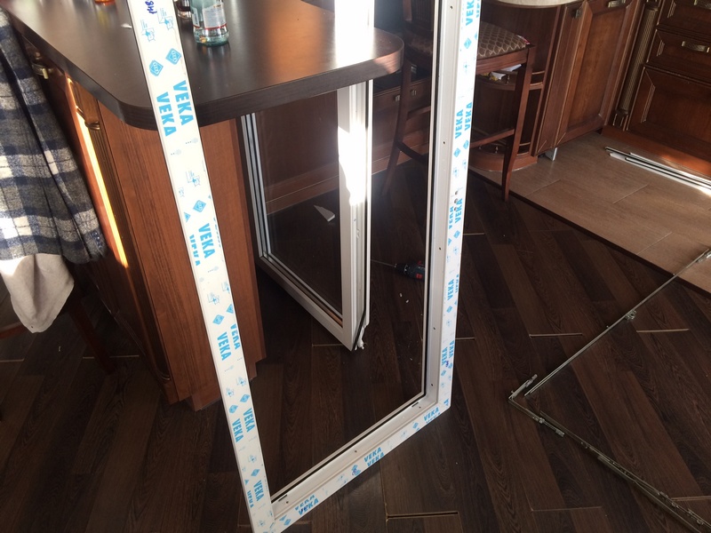

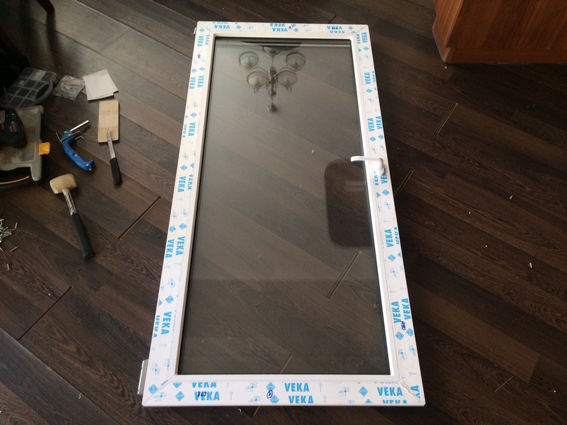

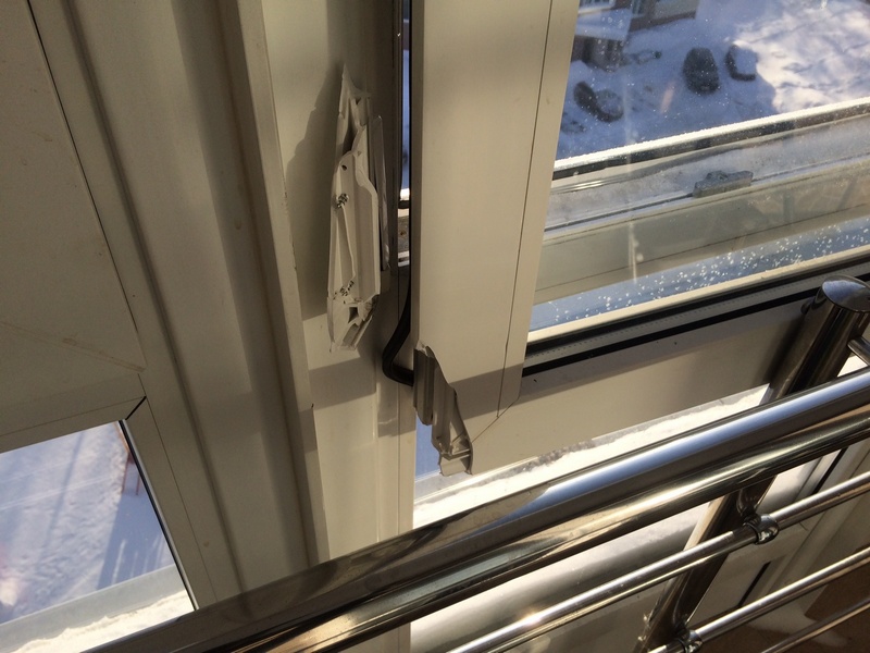

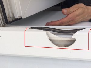

На прошлой неделе пригласили ремонтировать треснувшую створку. Вот такая картина:
Полностью вырвало нижнюю петлю вместе с углом створки. Случилось это в момент когда ни кого не было дома и створка была закрыта.
Догадка о причине поломки сразу возникла в голове, но проверить её пока не было возможности. Скажу сразу, что в итоге я оказался прав.
Вариант ремонта створки рассматривать не стали, решили заказывать новую створку с сохранением старого стеклопакета, фурнитуры и штапиков. Через 3 дня новая створка была готова и согласовано время замены. Со старой створки снял фурнитуру и переставил на новую створку. Серьёзных повреждений не было, пришлось лишь выпрямить ножницы. После демонтажа проверил, что стеклопакет то же не пострадал и просто переставил его в новую створку. После установки новой створки на место подтвердил свою догадку о причине поломки. При открывании створка упиралась в усилитель и со временем появились трещины, но створка держалась. А в сильные морозы, ПВХ не выдержал и угол створки отвалился.

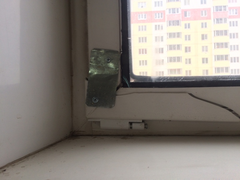

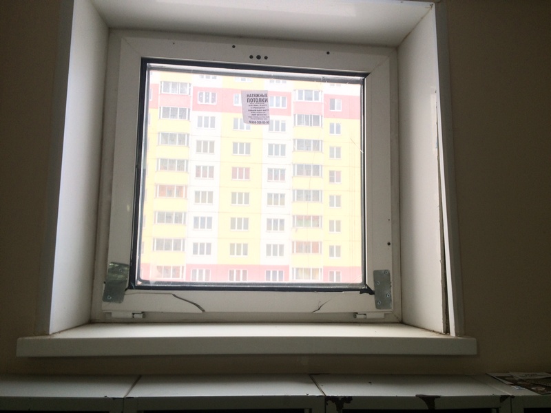

Пока кроме уголка ничего в голову не приходит.. Это учреждение.Эстетика не важна,главное - функционал.
Есть металлические уголки, которые заходят за профиль и ещё и за торцы зацепится. Можно будет ещё по паре саморезов загнать в оба торца створки. Теоретически можно какую-то усиленную петлю попробовать, есть же петли которые держатся за фурнитурный паз, а не за торец створки.

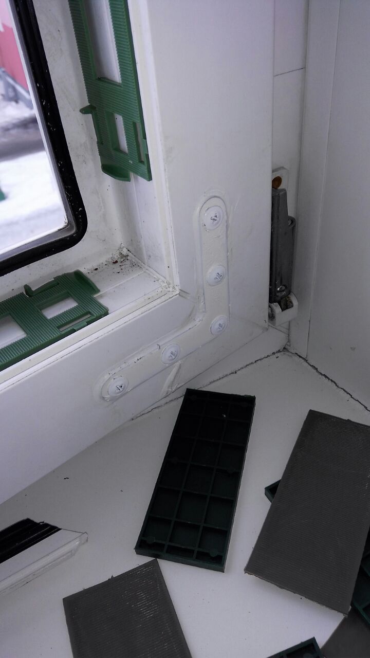

Сначала склей цианакрилатным клеем, потом белый металлический уголок на белые прессшайбы. Если трещина видна со стороны фурнитурного паза, можешь приварить паяльником для надёжности. Можешь тут посмотреть, как я восстанавливал раму.
В Роддом,как на работу... ©
Всё-таки закрепил лопнувшую створку таким образом+Комофен и еще в наплаве изнутри скоба стягивающая.

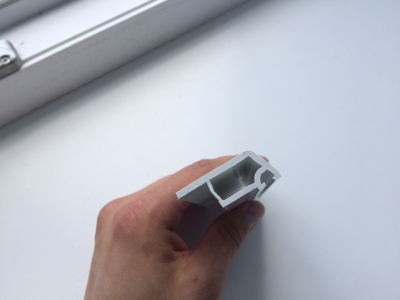

Вот такая рама досталась клиенту от застройщика.
Думаю, лучше будет кусок рамы удалить и заменить на новый. Есть ещё идеи?

Так и делать, мы даже ламинированый профиль так же лечили. Фальц вырезаешь от внешнего наплава не доходя 10мм до паза под Ответка. Чтобы полку в армирование закрепить пресшайбами.
Я бы тоже при наличии такого профиля врезал новый кусок.
Значит такой вариант и предложу. Что за профиль, кто определит? Выложил в соседней теме.
С профилем, вроде как разобрались. Есть предложения по крепежу куска? Вклеить? Вварить?
Склеивать на космофен.
Цианакрилатный? Для него нужно, чтоб поверхности хорошо прилегали. Не думаю, что получиться так хорошо подогнать их бормашинкой.

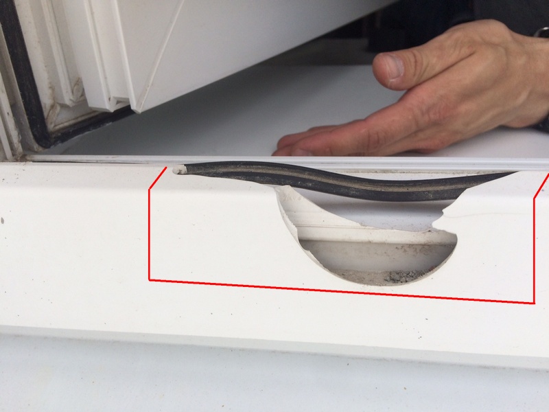

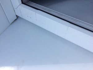

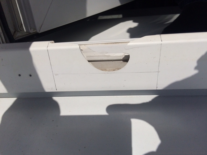

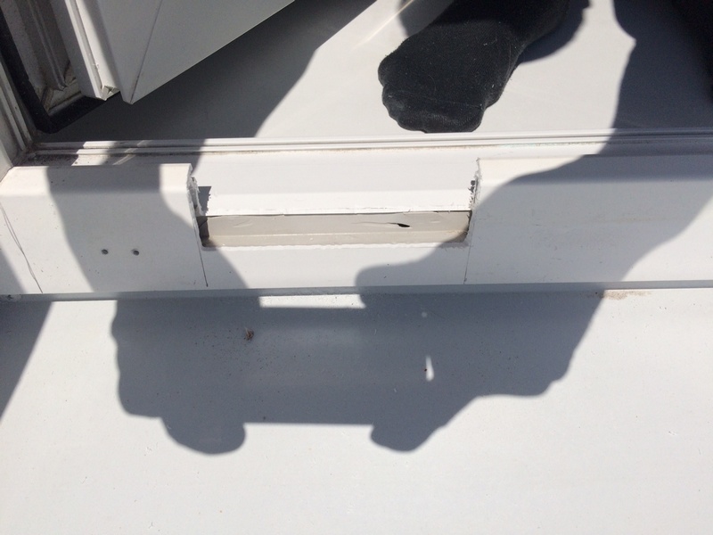

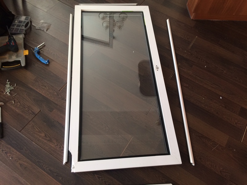

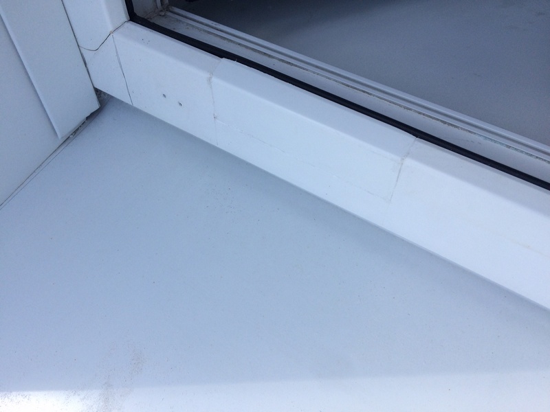

Сегодня выполнил заказ на ремонт отколотого куска рамы окна, что обсуждали выше.
Сначала вырезал раму в месте скола бормашинкой.
И вырезал из заготовленного куска рамы кусок для замены.
Подогнал и вклеил. Хотел попробовать COSMOFEN RM-Mini, но не нашел. Пришлось как обычно на цианакрилатный секундный клей Cosmofen CA 12 и жидкий пластик для скрытия швов.

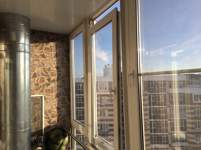

Стеклопакет и подоконник - в мусорное ведро.
Трещину в створке можно и нужно "вылечить", фурнитуру МАСО восстановить тоже не проблема.
Вероятно, что порывом сильного ветра или иным воздействием сорвало эту створку с верхней петли и она своей массой рухнула на край подоконника.
Очень не чёткое фото петли на раме.
Вероятно,что при изготовлении этой конструкции не были зафиксированы в жёсткую фиксацию кронштейн створочной части петли и сама петля на раме. А фигов монтажник не " засунул ноздри" в фурнитуру при установке окна.
Вылечить сможет опытный ремонтник.
