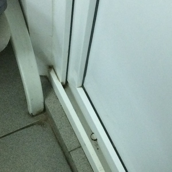

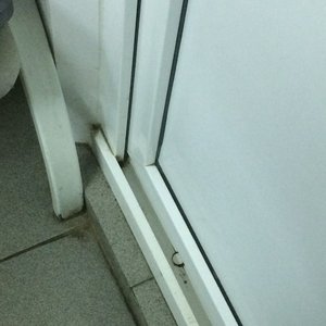

Наверно у всех мастеров есть коллекция фотографий с подобными случаями. Я их обычно называю: "ремонт от местного сантехника".
Неудачные попытки самостоятельного ремонта и установки окон
Сказали ,что ремонтировал мастер.

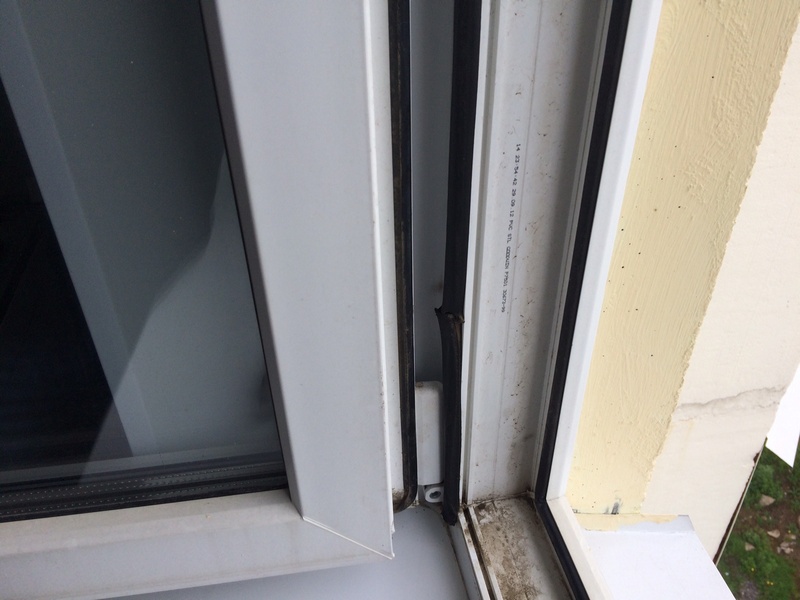

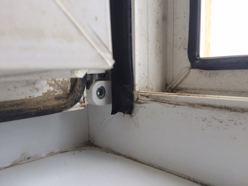

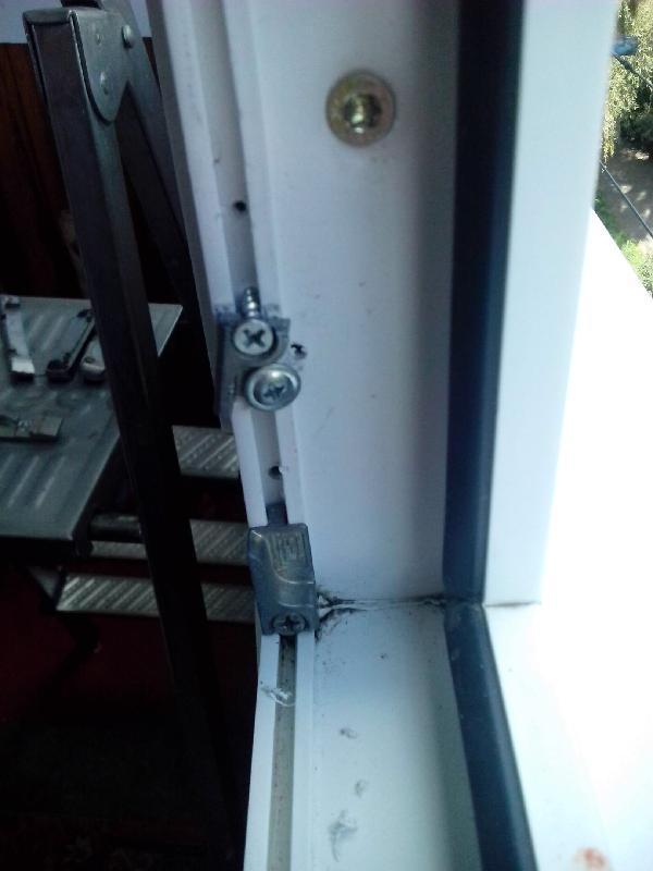

Роман, а в чём проблема была до "ремонта"?
igor40in писал(а): Роман, а в чём проблема была до "ремонта"?
Там толи ножницы меняли, толи петлю - я уже не помню.
Это новостройка. Кто отрезал наплав - неизвестно, видимо мешал обшивке потолка.

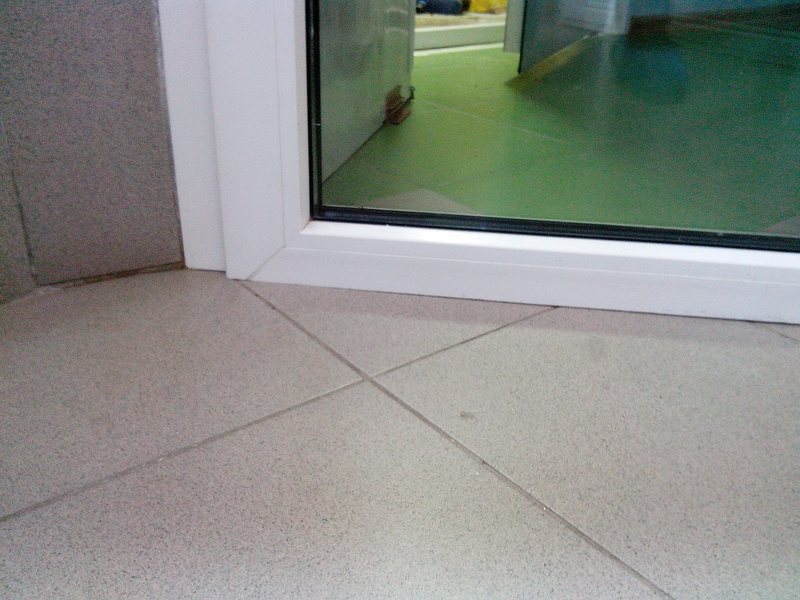

А тут наплав мешал укладке пола :D
И вот такое творчество ещё попадалось.

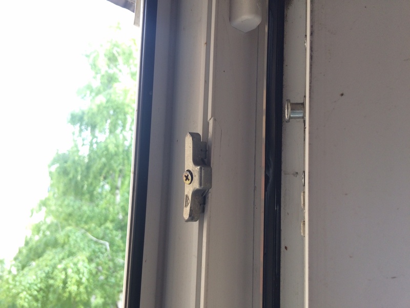

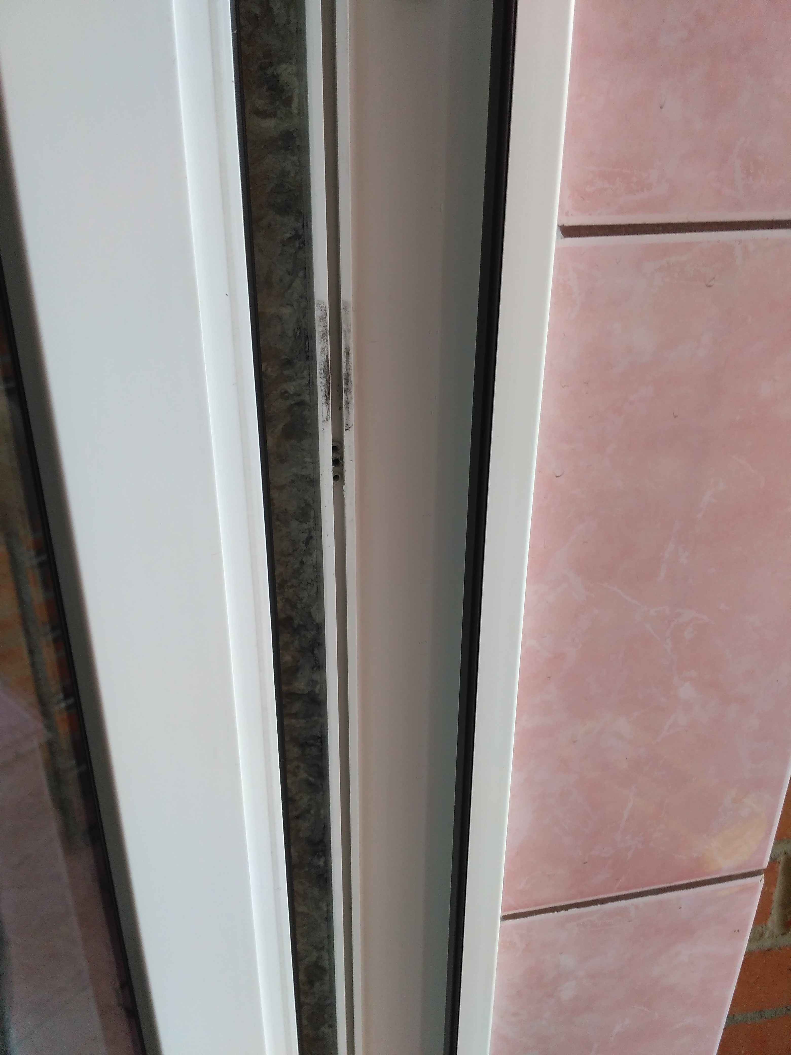

Самостоятельно вкрутили выпавшую ответную планку...правда наоборот. А это привело к тому, что рама лопнула.

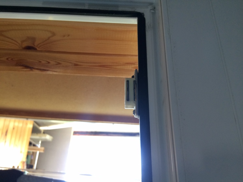

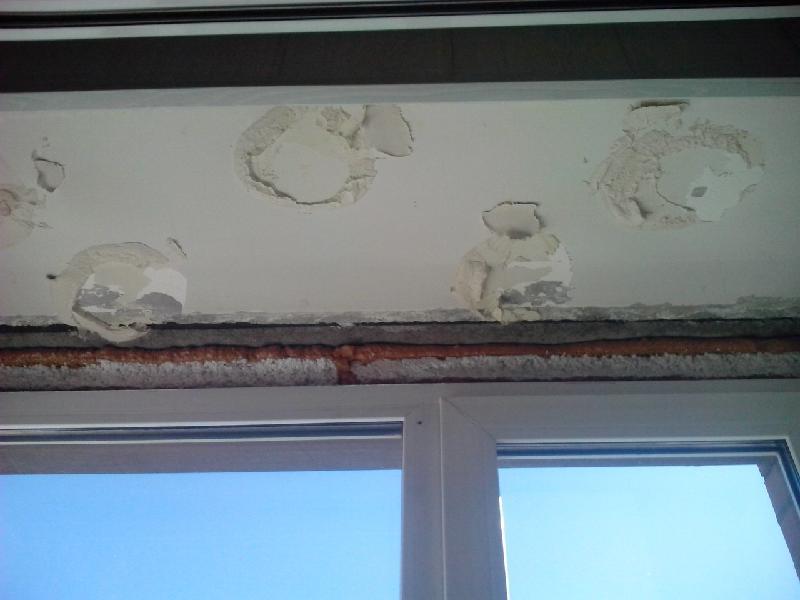

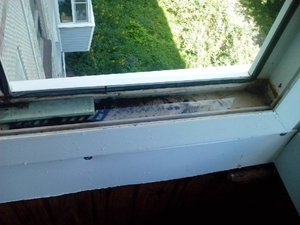

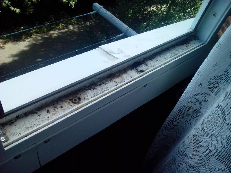

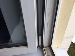

Была проблема у заказчицы - лило с низа рамы и снизу створок.
Я пришёл, по её словам, четвёртым.
Встретил такую "интересность":
В общем никто не догадался что водоотливные отливом заделали и вода под него уходила.
Ну и бонусом решение монтажников по недоукомплектованости:
Верхний откос на шпаклёвке. Провисел несколько лет)

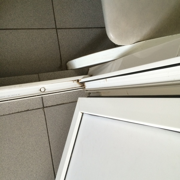

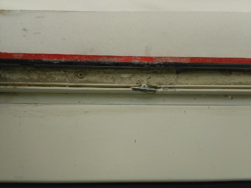

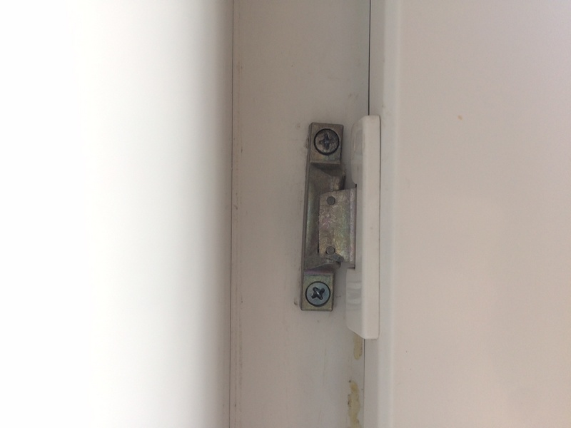

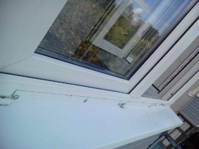

Криво установили и поэтому по бокам просело окно, а центр выдавило. В результате ответка с цапфой внизу окна цеплялись за пластик.
Вместо того чтобы подтянуть регулировку- задолбили ответку молотком в профиль, а потом ещё шлифанули болгаркой до нормального результата

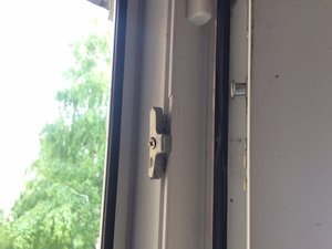

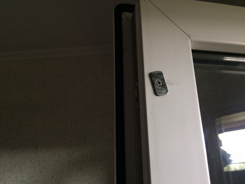

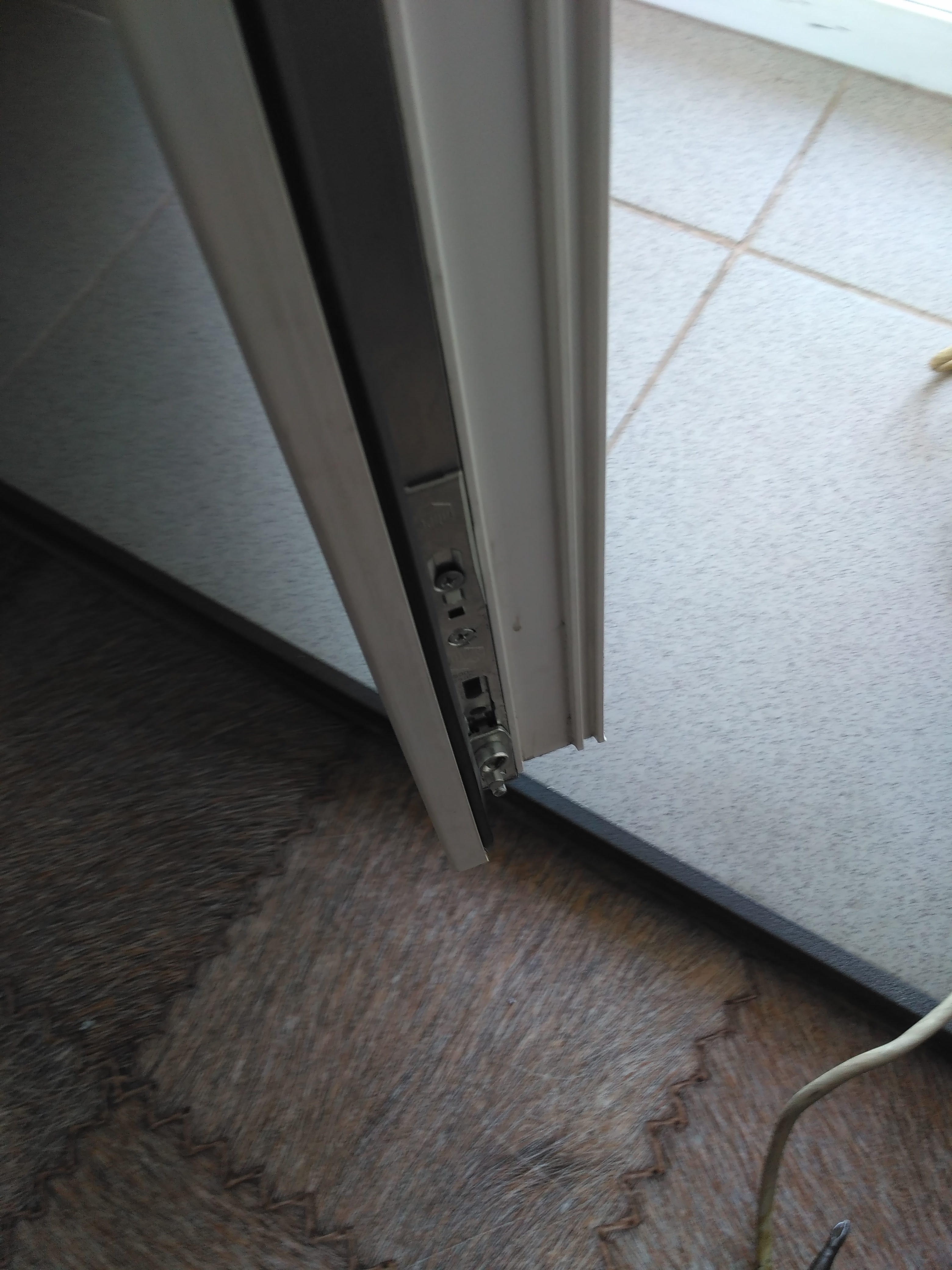

Работа "втыкателей":
Их попросили решить проблему с незакрывающейся дверью в новостройке.
Намазали на двух окнах поменять резину. Как результата обе створки не закрывались нормально в итоге и не открывались на проветривание.
Проблема с дверью был решена воровством нижнего шпингалета, который был успешно мной снова установлен
И воровством всех ответок со стороны петель.
Вообще меня вызвали менять на створках фурнитуру полностью и "просто посмотреть" на дверь, а отделались простой регулировкой и нижним шпингалетом)
Shur1k писал(а): И воровством всех ответок со стороны петель.
Скорее всего сняли, чтоб снизить нагрузку на фурнитуру. Чтоб створка хоть как-то начала закрываться
Да хз, может упиралась в них (это на двери, резину на ней не меняли). Я сначала отрегулировал, а потом в старые дырки ответки вкрутил и всё ходило идеально.
Shur1k писал(а): Я сначала отрегулировал, а потом в старые дырки ответки вкрутил и всё ходило идеально.
А уплотнитель тот же оставил?
Да, там утеплённый балкон, им вообще менять его бессмысленно. Просто, походу, дверь просела и цапфы в ответу упирались, а они вместо регулировки про ответ сняли.... Других причин не вижу.

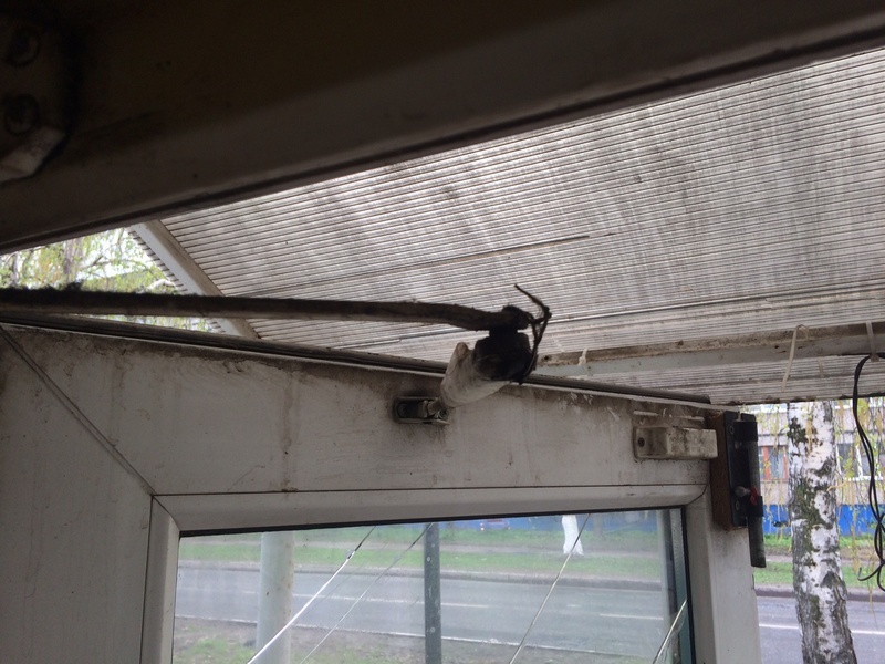

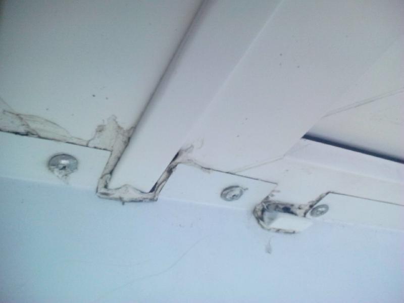

Избавлялись от продувания со стороны петель вклейкой ДВЕРНОГО уплотнителя.
А дело было в криво уставленном среднем прижиме, который выталкивал створку и создавал щель почти сантиметр шириной.
Прижим переустановил, створку подрегулировал, а уплотнитель в мусорку.

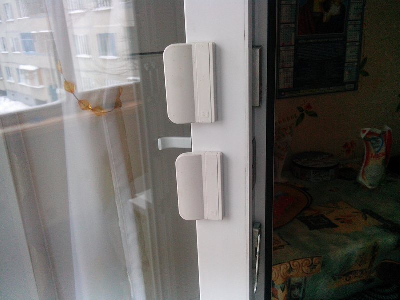

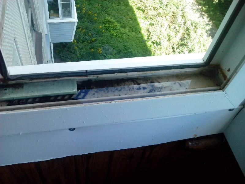

Магнитная защёлка на балконную дверь - handmade! :D
