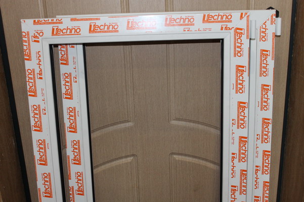

Есть окошко,скорее всего, как подсказал igor40in из wintech. Необходимо врезать туда створку. Но wintech у нас не достать, есть только новотекс ,кбе, экспроф из 58 серии. То что геометрически разница будет, заказчику не важно (предприятие), лишь бы открывалось. Прикладывал экспроф - вроде боле-менее подходит. Как думаете возможно сделать не из винтеча или будут проблемы?
Врезаем створку в глухое окно
Роман, заказывай из любой 58 системы. Я для подстраховки беру кусок створки и примеряю.
У меня есть подробный фотоотчёт по замене створок, как освобожусь выложу.
Установил. Профиль Techno by Novotex, 58 мм. Подошел идеально. Правда, стеклопакет пришлось потолще изготовить, так как штапики у производителя только одного типа остались.
