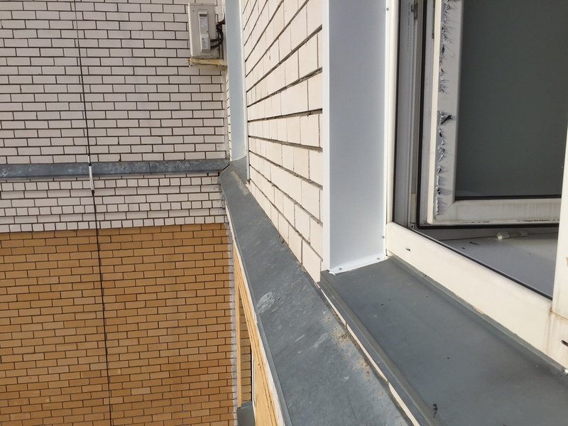

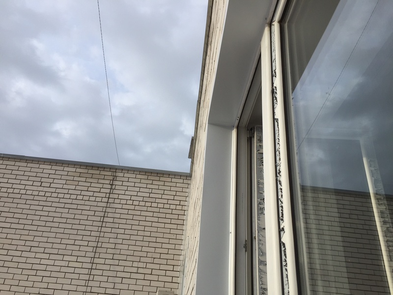

Благодаря втыкателям уплотнителя часто начали спрашивать внешние откосы из окрашенной оцинковки. Они их предлагают как панацею от всех бед: утепление, защита от продувания и плесени и т.д. и т.п. Ну, а я объясняю, что могу поставить откосы просто для красоты. А проблемы с окнами, если они есть конечно
, надо решать по-другому. Вот пример последней работы по установке металлических откосов, с предварительным восстановлением монтажного узла окна:
Есть разные варианты установки внешних откосов и выбираются они индивидуально в зависимости от кривизны стен, установки окна и наличия москитной сетки и других наружных аксессуаров на окне.

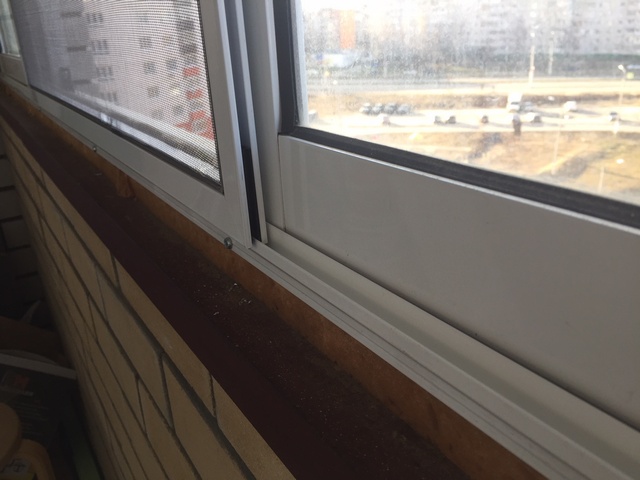

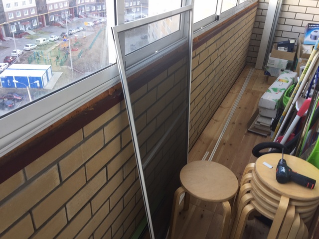

Установка раздвижной москитной сетки на алюминиевую балконную раму Provedal (Проведал) в Чебоксарах.
Многих беспокоит как ведёт себя раздвижная алюминиевая балконная рама Provedal в морозы. У меня большой опыт личной эксплуатации и ремонта таких рам, и я с уверенностью могу сказать, что если рама изготовлена и установлена правильно, то ни каких проблем с ними нет.

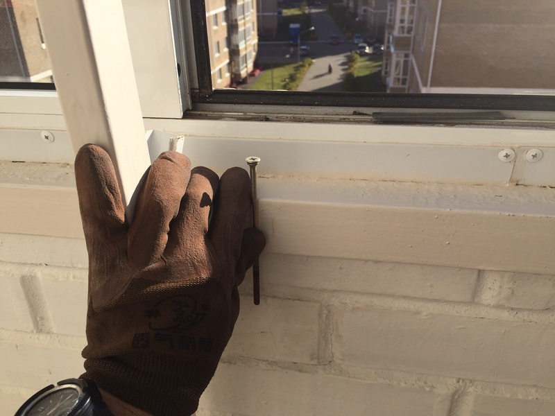

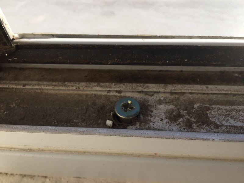

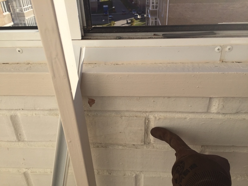

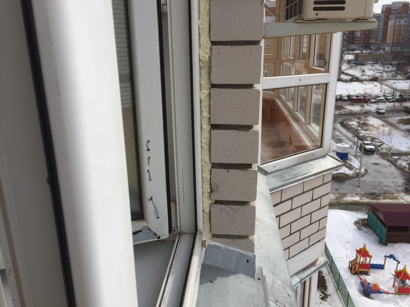

Одно из направлений нашей работы - устранение различных протеканий через балконные рамы и окна в Чебоксарах. Весной и осенью это довольно частая причина вызовов. Хочу рассказать о недавнем. Позвонил клиент и пожаловался, что у него течёт вода из кирпича расположенного на парапете под алюминиевой балконной рамой. Ему уже дважды переустанавливали отлив, но вода по прежнему из кирпича вытекала.

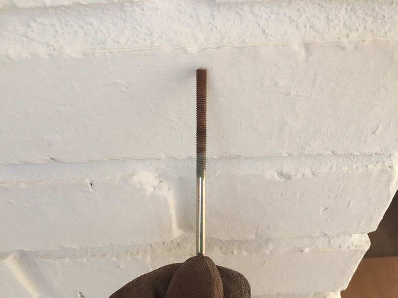

После расстекления проёма расположенного над протекающим кирпичом, там был обнаружен крепёжный элемент - анкерный болт. Он то и являлся причиной протечки. Дождевая вода через неплотности между стеклом и уплотнителем попадала в фальц рамы и протекала сквозь анкер в кирпич, а затем наружу. Это подтверждалось и косвенными признаками: наличием большого количество грязи в фальце и проржавевший болт анкера. На данный момент были проведены работы по герметизации всех анкеров рамы. Ждём дождя, чтоб проверить результат работы.

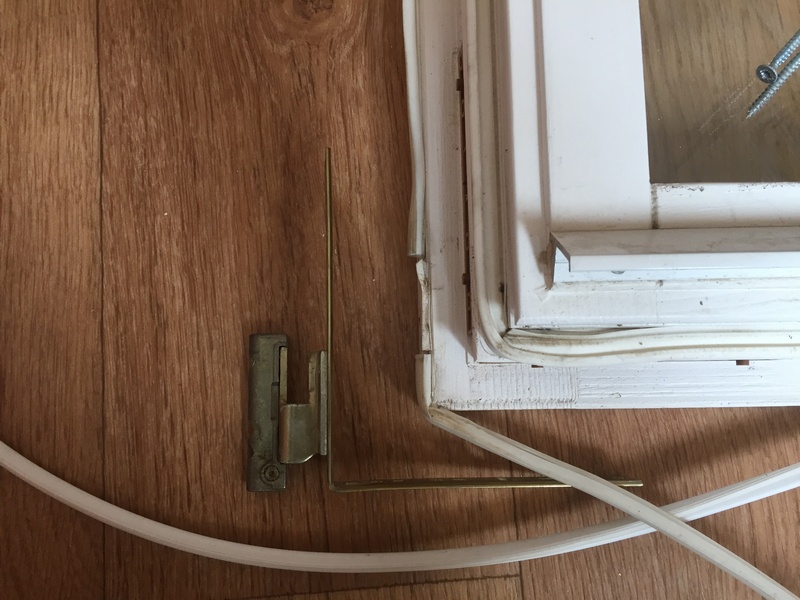

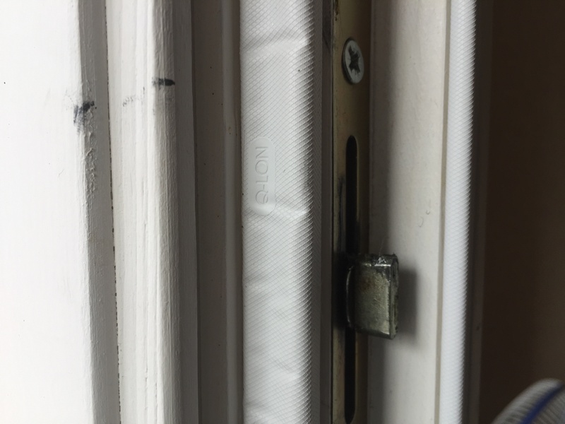

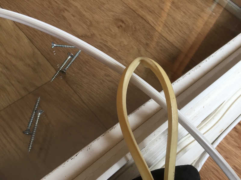

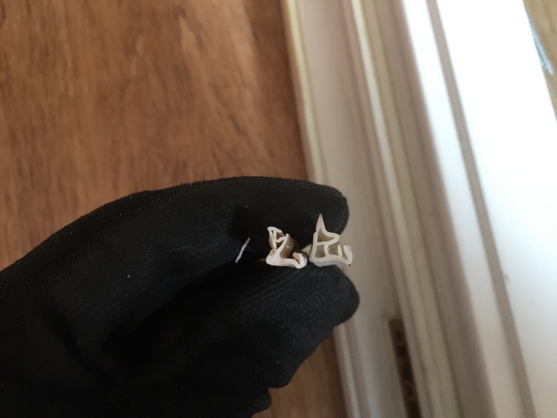

Недавно менял уплотнитель на деревянном окне. Старый уплотнитель изменил цвет и стал липким - створка прилипала к раме и тяжело было открыть окно.
Менял на Q-Lon Shlegel.
В ходе разговора с заказчиком выяснилось, что уплотнитель был заменен около 2х лет назад втыкателями после "бесплотного" осмотра окон за кругленькую сумму.

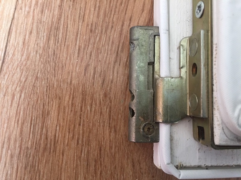

Новый уплотнитель (справа) деятели подобрали неправильно - слишком широкий. Из-за этого ручка окна не опускалась до конца и была избыточная нагрузка на фурнитуру. При снятии нижней петли обнаружилось, что "мастера" при замене уплотнителя поленились демонтировать створку и снять нижнюю петлю. Просто довели уплотнитель до петли, обрезали его, разорвав контур и продолжали его после петли. А под петлёй так и сохранился старый уплотнитель. В общем, переделал всё как надо - клиент давлен!
