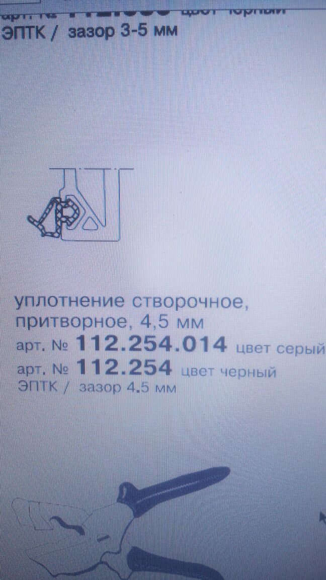

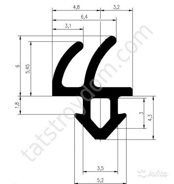

Подскажите, пожалуйста, если заменили родной rehau 2х лепестковый уплотнитель, после 2х лет экспуатации - очень плохо прижимает, бумажка легко вытаскивается, и рукой ощущается холод (именно ветерок небольшой, но толстых щелей нигде нет), ответные планки все на месте, 7 штук по контуру балконной двери, но снизу со стороны петли дует как раз, так вот заменили родной этот на новый камерный уплотнитель, ремонтники "которых мы знаем", нормальных сервисных фирм нет в городе, даже обратиться не к кому, чтоб чего-то отрегулировали, по гарантии даже вызывали несколько раз, налеьдь была, и продувание, так ремонтники разводят руками и типа "да у вас тут лед/снег, положте соли / или у вас тут очень все герметично, вам из щелей задувает", короче доверия к ним даже не было, пришлось звать других, вот эти установщики поставили как я понимаю такой
и ощущается что дуть стало меньше, по периметру створки, и в том числе снизу, но вот почитал тут что пишете, не сломается ли фурнитура из-за такого? На старый уплотнитель менять не хочется, продувает. Вот вариант еще нашел - добавить запорную цапфу, mv 400 / 200 снизу хотябы со стороны петель или по центру створки, т.к. снизу только 1 цапфа со стороны ручки, а на петле прижим не регулируется.

Согласен с Дмитрием. Мало установочной информации чтобы докопаться до истины. Сначала фото окна. Со всех сторон и всех примыкающих частей.
Втыкатели уплотнителя
Прежде, чем менять уплотнитель пробовали отрегулировать фурнитуру? Два года- это ещё абсолютно новый уплотнитель.
Ух ты! Я таких советов с 2000-х не слышал, прям ностальгия
Мы точно не знаем какой у вас профиль окна (предположить можем, что Rehau или один из его клонов) и какой вам точно поставили уплотнитель (не думаю, что вы визуально отличите камерный Veka от например KBE или другого) следовательно будем отталкиваться от того как сейчас работает фурнитура. Приходится ли прилагать усилия при закрывании окна? Не расшатались ли ответные планки?
Вы про средний запор Roto? Тогда получается фурнитура у вас Roto на окне? Если так, то для того, чтоб ответить надо знать размеры створки и, что у вас там по комплектации фурнитуры установлено. Возможно можно добавить средний запор со стороны петель и/ или понизу створки.
Выкладывайте фото, попробуем помочь. И город свой укажите, может и мастера вам подскажем.

Визуально я выложил 99% картинку из инета какой уплотнитель поставили, т.к. есть в разрезе, все милиметры совпадают, и форма такая.
А был 2х камерный rehau.

По среднему прижиму я измерял 40 см как раз влезть должен, или может 20 см, поэтому и написал mv 200 / 400, снизу есть мама-гнездо, я проверил. И видео нашел как закрепить можно, но фурнитуру заказывать надо, может сам бы установил доп прижим.
Rehau профиль, Roto фурнитура. Подробности не пойму.

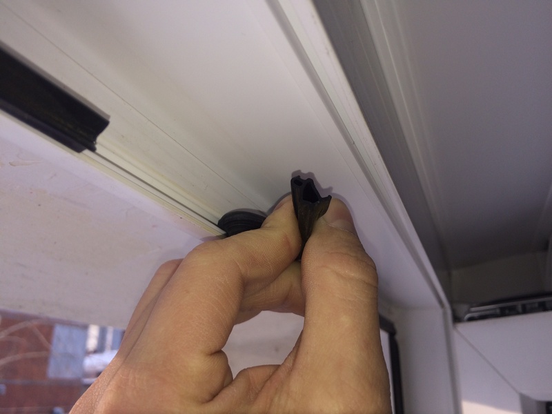

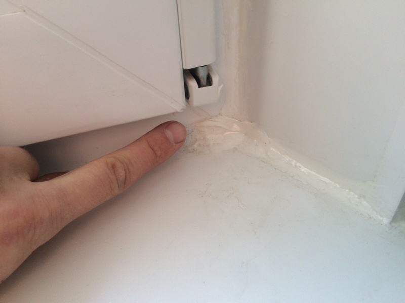

Очередная встреча с втыкателями уплотнителя. Приехал на регулировку фирмы-партнёра. Их окно отрегулировал бесплатно по гарантии и хотел уже уходить, но хозяин квартиры попросил посмотреть ещё одно окно. Сказал, что на нём меняли уплотнитель, но всё равно дует. Сразу обратил внимание, что оконная ручка не закрывается до конца, а это первый признак работы втыкателей.
Уплотнитель заменён на слишком широкий.
И не смотря на то, что прижим фурнитуры уже выставлен на минимум, створка не закрывается до конца.
Так же не мог не оценить качество нанесения "жидкого пластика". Он был нанесён на стык подоконника и рамой и откосами жирным слоем толщиной в палец.
И стоила вся эта "работа" 4500 рублей... А попались на удочку как всегда два пенсионера.

По видео, типичная ошибка втыкателей. В профиля декенинг и века 58(старая), где уплотнители на раме существенно тоньше, чем на створках, втыкают одинаковый толстый уплотнитель, от какой-либо херни по 3р за метр.
Мне интересно, как они сдают такие створки клиентам, когда ручка вообще не поворачивается?

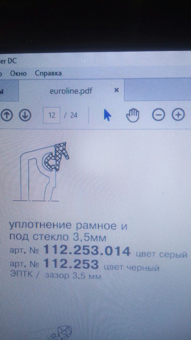

Андрей, а что вдруг на старом тиссене, и потом декенике, уплотнители разные? Они там и в 2000 году были одинаковые и потом у фаворита были коэкструдированные одинаковые. И у веки евролайн и евролайн про, я тоже не видел разных.
Мошенничество с "бесплатной" профилактикой окна
Разница в зазорах внешнего наплава рама-створка и внутреннего наплава створка-рама Евролайна старого 1 мм. 3,5 и 4,5 соответственно. И когда ставишь ремонтный толстый уплотнитель в раму, створку хер закроешь, даже без створочного уплотнителя. Поэтому в Веку мы априори ставим Шлегель и проблем нет.
