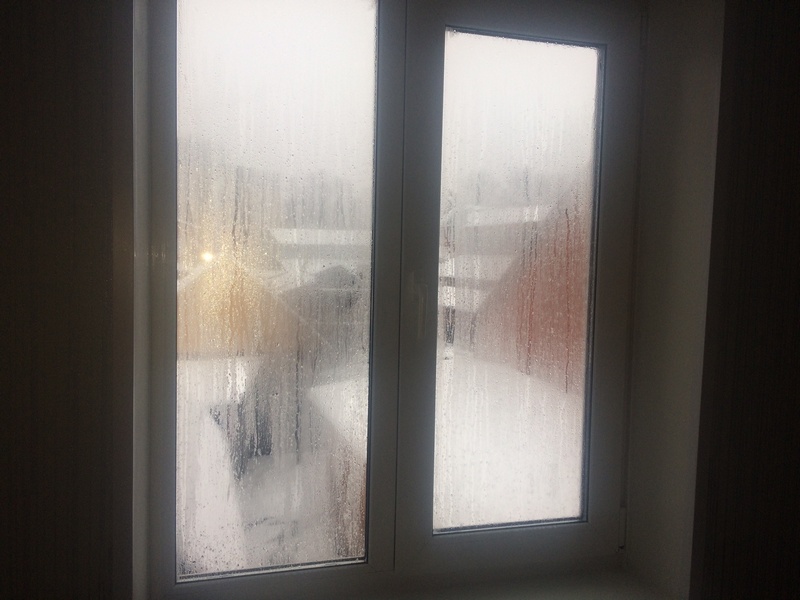

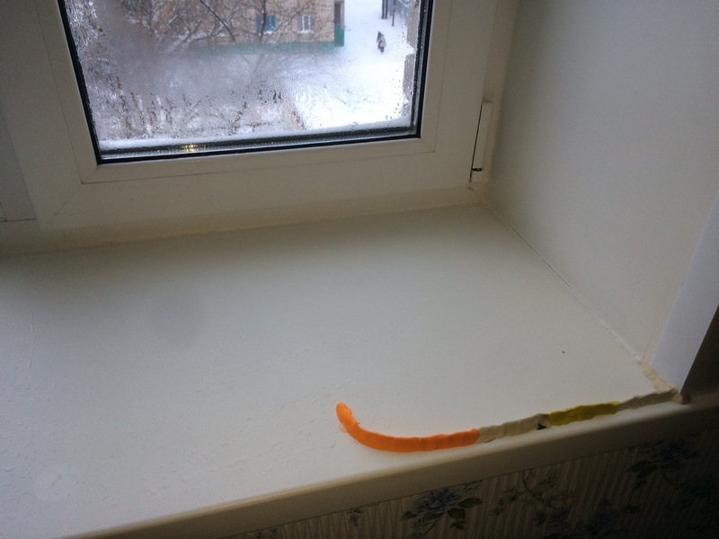

Вот такое "водохранилище" недавно попалось на объекте :D
Сделано для того, чтоб вода за время отсутствия хозяев комнаты дома не стекала на пол. При замерах в помещении влажность около 55%, отсутствие притока уличного воздуха и отсутствие вытяжного канала. Это общежитие- канал общий в санузле на этаже. Воздух туда должен попадать через нижний зазор двери, но естественно, там уже установлена металлическая дверь с резиновыми уплотнителями. В качестве решения приток воздуха был обеспечен установкой приточного оконного клапана. А отток пришлось сделать сквозь стену. Пробили отверстие в общий коридор и установили на него с обеих сторон декоративные вентиляционные решетки. Принудительную вентиляцию делать не пришлось- хватило естественной тяги через канал в санузле.

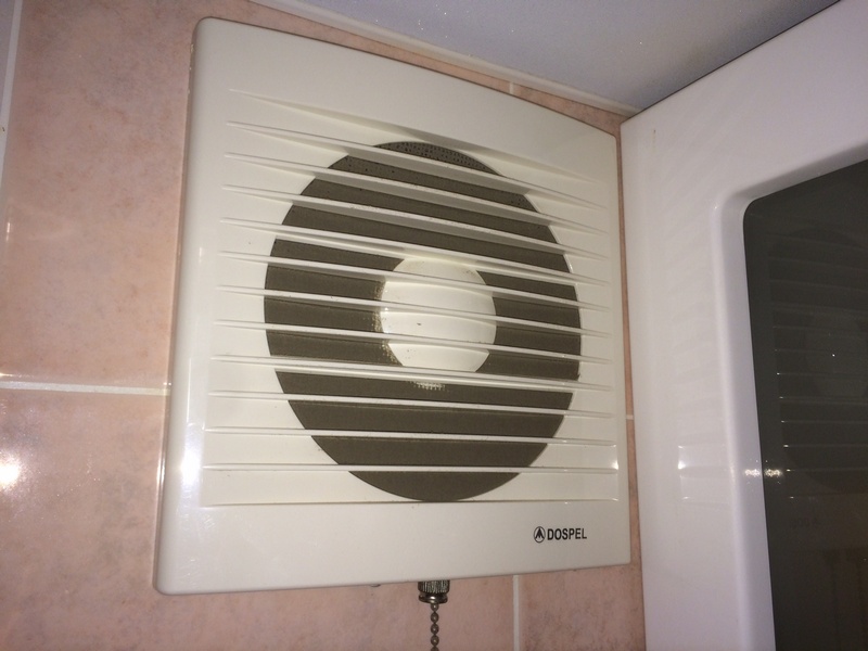

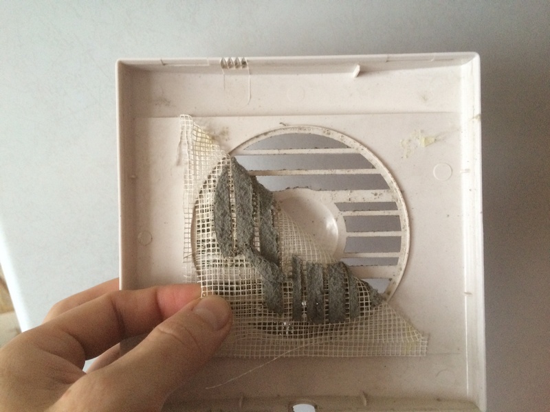

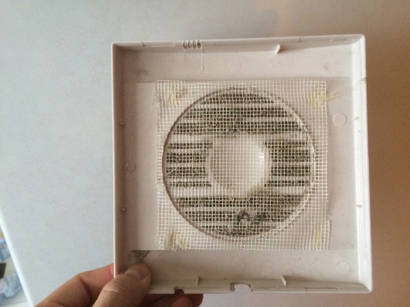

Часто на замерах влажности наблюдаю вытяжные электровентиляторы в таком состоянии:
В работоспособном то смысла нет, при наличии естественной тяги, а в таком состоянии это просто крышка на вентканале.

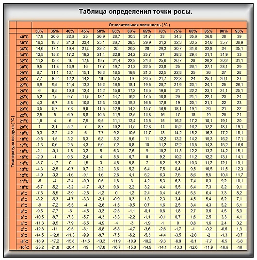

Вот наткнулся на наглядную таблицу для определения условий возникновения конденсата.
Таблица расчёта точки росы:
Пользоваться так:
Есть онлайн калькулятор для расчёта точки росы.

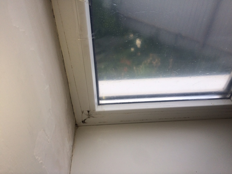

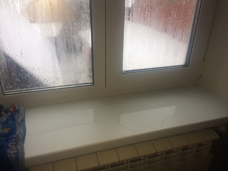

Недавно приехал на регулировку окон- просили отрегулировать :D
На окнах и углах дома уже плесень.
Сказал, что регулировка окон тут не поможет и предложил установить приточные клапана и принудительную вентиляцию (дом частный), пока отказались. Наверно пригласили другого мастера на регулировку окон, так как я ничего не могу сделать :D
