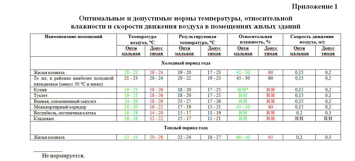

3. Санитарно-эпидемиологические требования к жилым зданиям и помещениям.
Знакомлю с пунктом:
4.5. Естественная вентиляция жилых помещений должна осуществляться путем притока воздуха через форточки, либо через специальные отверстия в оконных створках и вентиляционные каналы. Вытяжные отверстия каналов должны предусматриваться на кухнях, в ванных комнатах, уборных и сушильных шкафах.
Использую таблицу из приложения 1 "Оптимальные и допустимые нормы температуры, относительной влажности и скорости движения воздуха в помещениях жилых зданий".
Скачать полностью можно на сайте.
