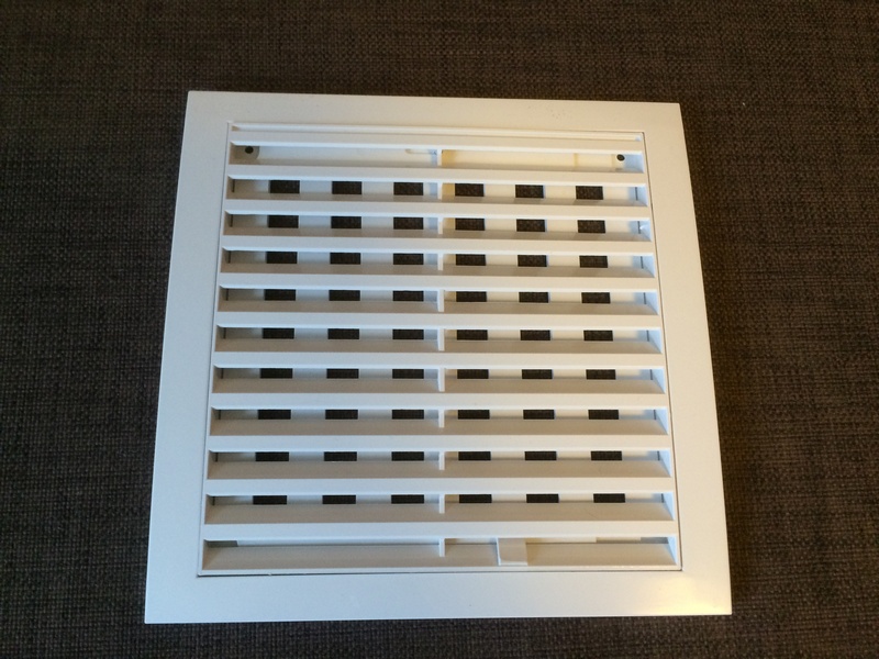

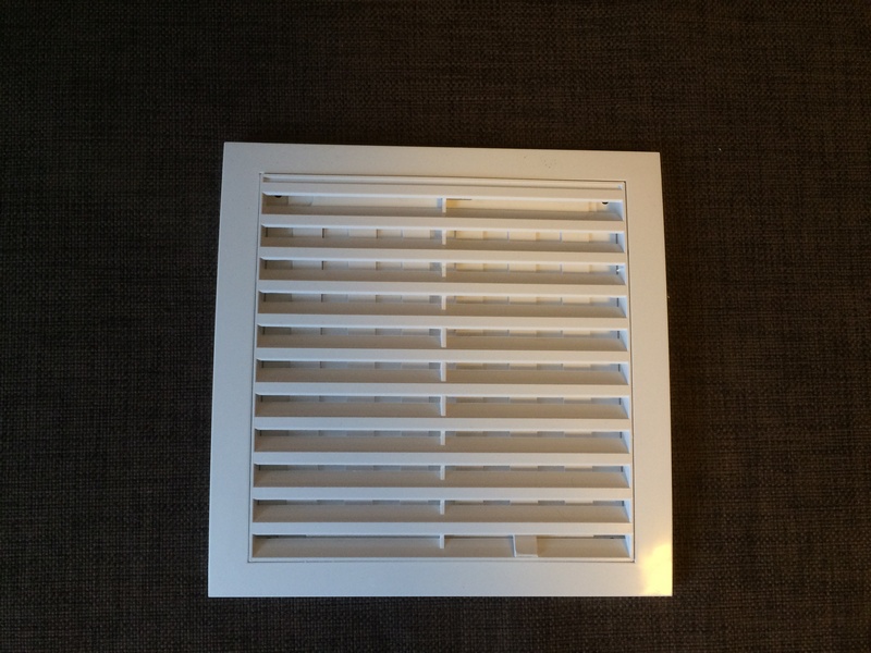

Ваше решение вентиляционные решетки с регулируемым сечением.
https://youtu.be/S0LRAHYUteo

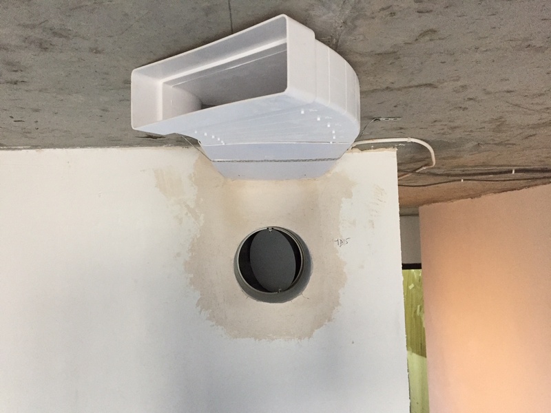

Как правильно сделать/настроить вытяжную вентиляцию

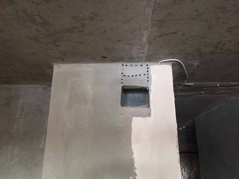

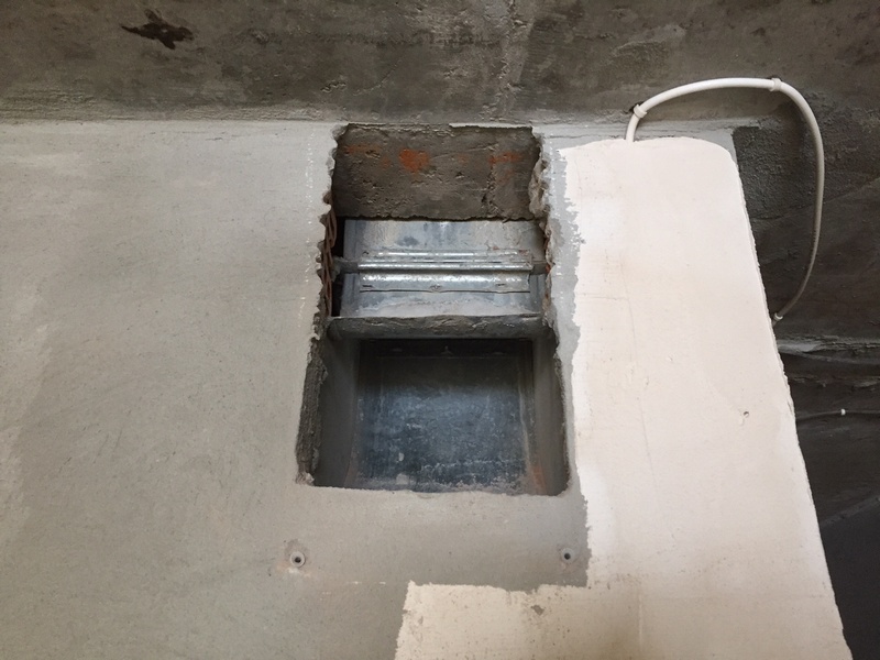

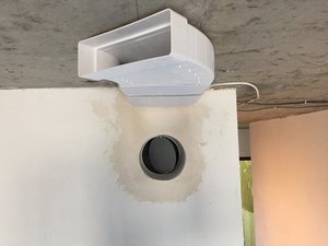

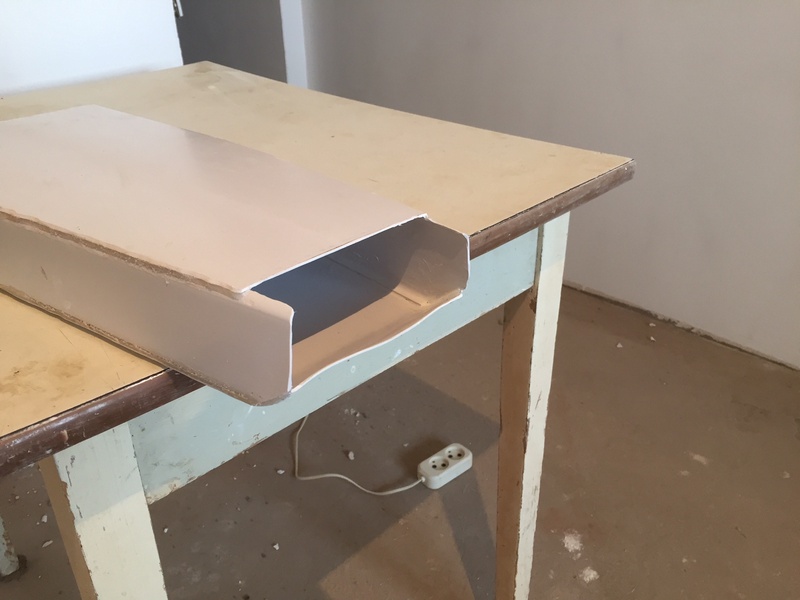

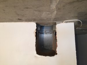

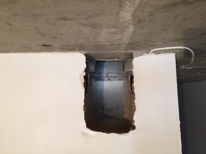

Я у себя так организовал вытяжку на кухне. Сначала увеличил вход в вентканал до потолка и подрезал металлический воздуховод.
Воздуховод взял по-максимуму 204х60, чтоб увеличить пропускную способность и снизить шум. Переварил его конусом, чтоб вошёл в мой вентканал и сделал на конце небольшой "трамплин".

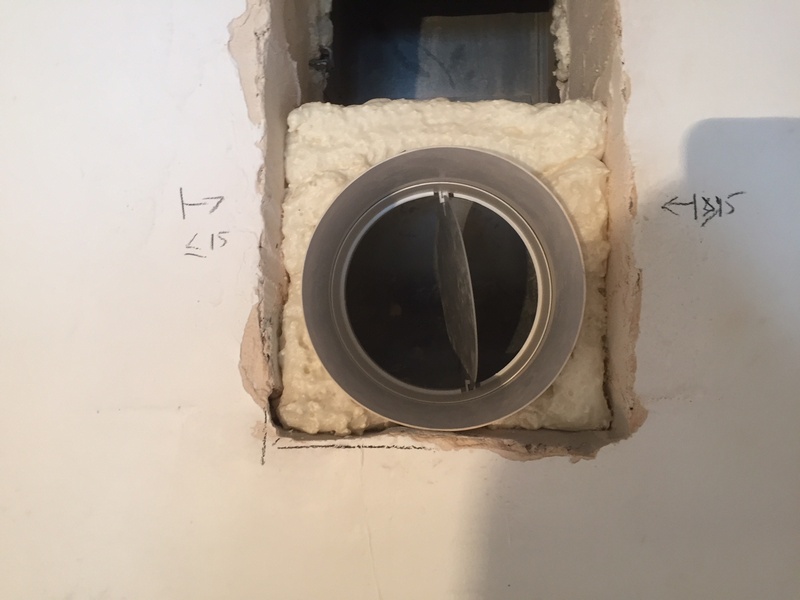

На пену закрепил обратный клапан.

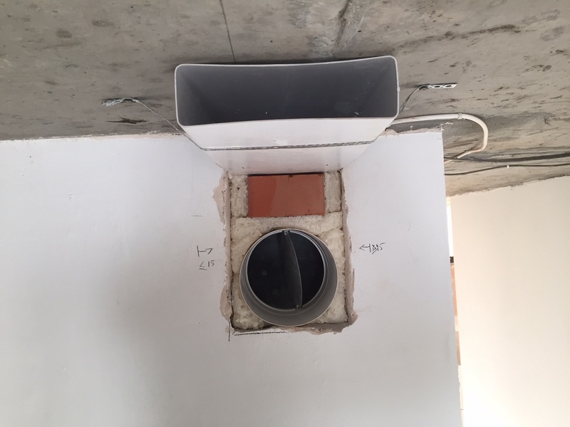

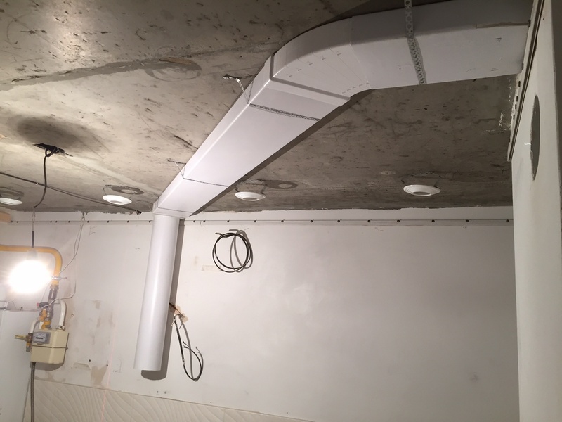

Далее завёл воздуховод, закрепив его к потолку металлической перфорированной лентой. На мой взгляд это удобнее и надёжней штатных креплений воздуховода. Да и выигрываем миллиметров 5-7 по высоте. Между воздуховодом обратным клапаном заложил пол кирпича для крепления натяжного потолка.
Далее выровнял Волма-слоем и зашпатлевал. От соединений 90 градусов отказался опять же для снижения шума в воздуховоде - рассчитал прохождение канала так, чтоб использовались соединения с переменным углом. Далее натяжные потолки закроют воздуховод и после оклейки обоев останется только установить регулируемую вентиляционную решётку.
Вот видео для наглядности:
https://youtu.be/z-cJm3wmN1A

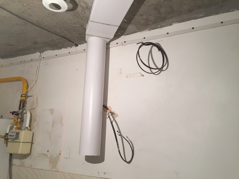

Ну, вот и окончательный вариант:
Жду потолочников, чтоб закрыли натяжным потолком. Потом кухонный гарнитур и можно вытяжку подключать.

Добавлю новое видео с демонстрацией работы обратного клапана и регулируемой вентиляционной решётки.
