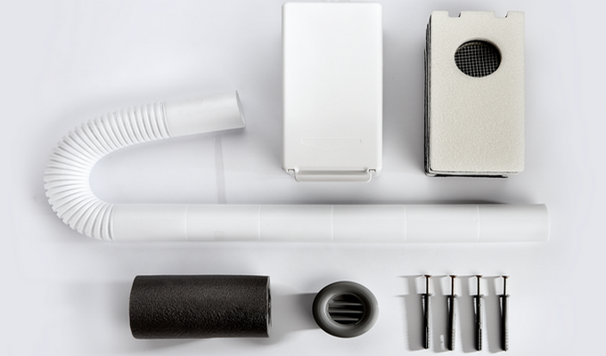

Стеновой приточный клапан Домвент
Принцип работы приточного стенового клапана Домвент:
Через наружную решетку уличный воздух по пластиковой трубе попадает в шумопоглотитель стенового приточного клапана. За счет своей лабиринтной формы он производит грубую фильтрацию воздуха и обеспечивает отсутствие шума и пыли в помещении.
Затем, поступая в продольном направлении на радиатор отопления, воздух нагревается до температуры близкой к комнатной.
Контроль воздушного потока:
Плавно передвигая заслонку, можно регулировать поток воздуха.
Техническая информация:
Клапан обеспечивает регулирование приточного воздушного потока не менее 13 м3/ч при разнице давления в 10 Па и уменьшает уличный шум не менее чем на 20 дБ.
Конструктивно вентиляционный клапан имеет стеновое исполнение и относится к классу - П (плотные) по СНиП 41-01-2003.
Клапаны применяются для обустройства системы вентиляции в жилых и нежилых помещениях.
Вентиляционный клапан данного типа является пассивным устройством для организации притока воздуха, при условии правильно функционирующей естественной или механической вытяжки и отсутствия герметичной преграды между помещениями для свободного движения воздуха.
Воздух входит через наружную решетку, проходит по пластиковой трубе через стену и попадает в шумопоглотитель вентиляционного клапана, который проводит грубую фильтрацию, поглощение уличного шума и понижает скорость воздушного потока за счет лабиринтной формы. После этого через регулируемую заслонку попадает на радиатор отопления в продольном направлении, где нагревается и попадает в помещение, имея температуру близкую к комнатной.
Клапан устанавливается целиком над батареей отопления или над трубами отопления как можно ближе к краю с направлением выходного отверстия на середину батареи (расстояние от выходного отверстия до края батареи должно быть не менее 15 см).
Габаритные размеры клапана:
• Внутренний блок: длина 170 мм, ширина 8 5мм, высота 85 мм;
• Наружная решетка: высота 3 мм, наружный диаметр 60 мм;
• Соединительная трубка: диаметр 40 мм;
• Отверстие под трубный утеплитель со стороны помещения: 65-68 мм, длина от 70-100 мм - до толщины стены здания.

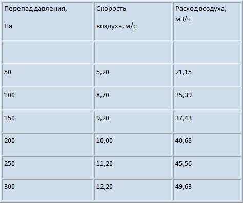

Расчетная пропускная способность клапана (расход приточного воздуха) зависит от перепада давления и определяется в соответствии с таблицей 1.
Таблица 1
За базовую принята максимальная скорость потока– 13 м3/ч, при перепаде давления 10 Па и относительной влажности в помещении от 35 % до 70 %.

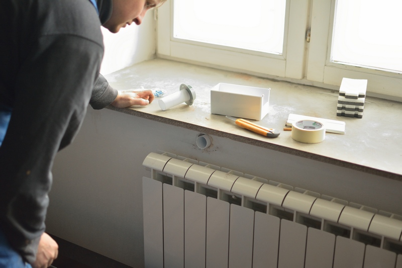

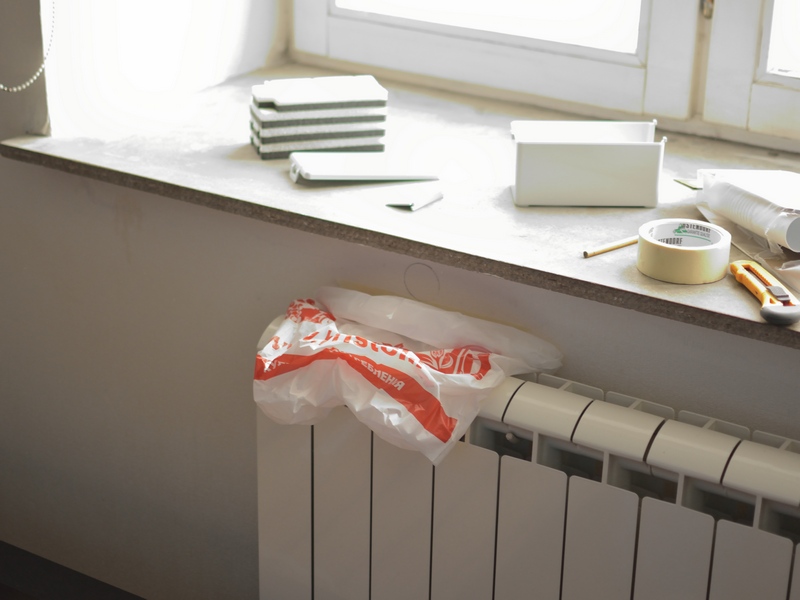

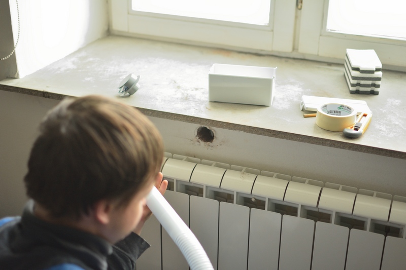

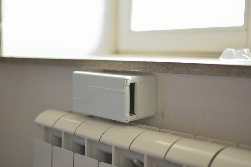

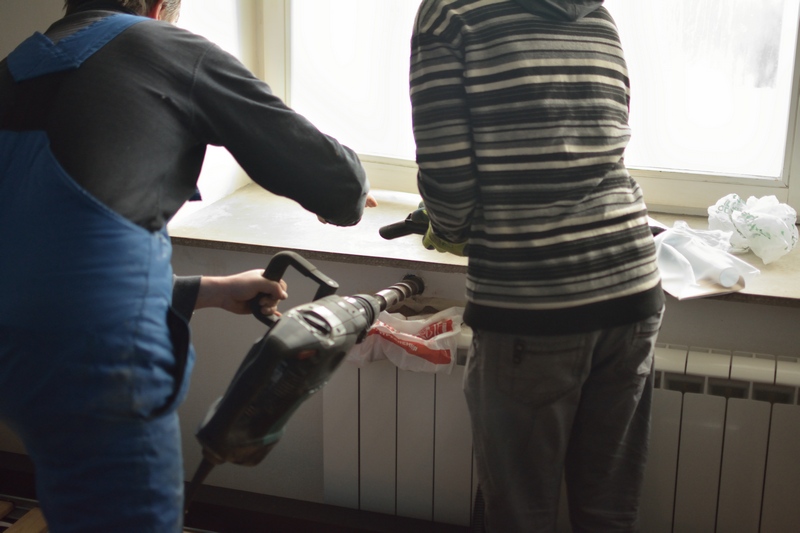

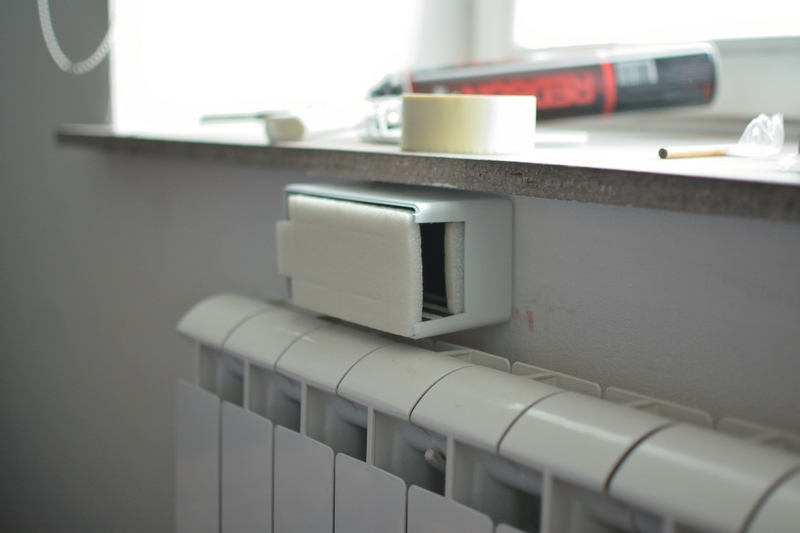

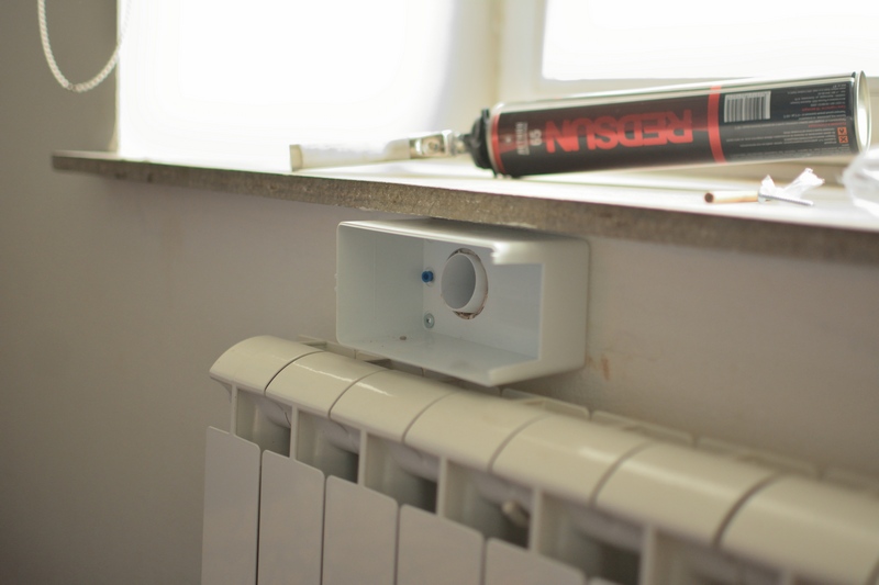

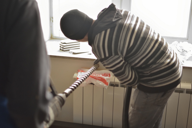

Сегодня установили первый клапан Домвент, заказанный через мой сайт- клиент доволен. Я, к сожалению присутствовать не смог. Но, клиент сам сделал фотки и скинул на электронку. Позже поприсутствую на монтаже сам и сделаю нормальный отчёт. А пока:
robotnik
Сообщения: 18
Зарегистрирован: 17 янв 2016 15:30
Стеновой клапан Домвент
Сообщение robotnik »
Нормальный такой бур на фото. Сам не устанавливал эти клапана, но на объекте, где мы меняли окна пластик на пластик, у клиента стояли такие. Проходимый через клапан воздух, действительно, успевал нагреваться. Так же понравилась простота решения.

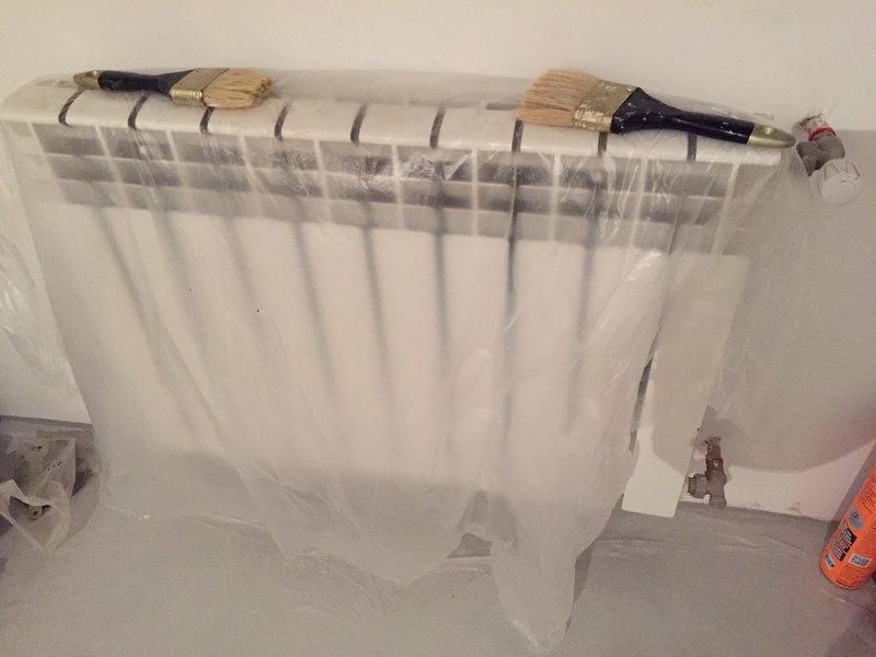

Здравствуйте. Есть только 2 фото стены под окном в спальне:
Расстояние от радиатора до подоконника 12-15 сантиметров, толщина стены 70 сантиметров.
На лоджии толщина стены в полкирпича+10 сантиметров утеплитель+2 сантиметра брусок обрешётки+1 сантиметр гипсокартон. Есть тёплый пол и радиатор, но подключение труб снизу из пола, не как в спальне. Расстояние от радиатора до подоконника там больше - около 30 сантиметров.
Domvent писал(а): 2 коронки по бетону: на 40 и на 60, перфоратор и удлинитель для коронки (чтобы хватило на всю толщину стены)
Перфоратор есть, а с остальным можно подробнее. Раньше с бурением не сталкивался. Какие именно коронки брать? (хотя бы фото, чтоб знать, что искать) и какой длины нужен удлинитель для стены 70 сантиметров? На лоджии, как понимаю, можно пробурить и без него?

Ответ инженера:
Стена толщиной 70 см: тут, боюсь, подойдет только либо большой перфоратор SDS max и бур на 40, либо коронка для сухого алмазного бурения и дрель для алмазного бурения, ну и коронка для сверления под трубную изоляцию. На лоджии все проще, коронка для перфоратора диаметром 60-65 мм для сверления в ударном режиме и коронка диаметром 40 мм либо тоже бур на 40 и большой перфоратор. Я бы в Вашем случае все-таки обратился к монтажнику, который занимается подобными установками.
