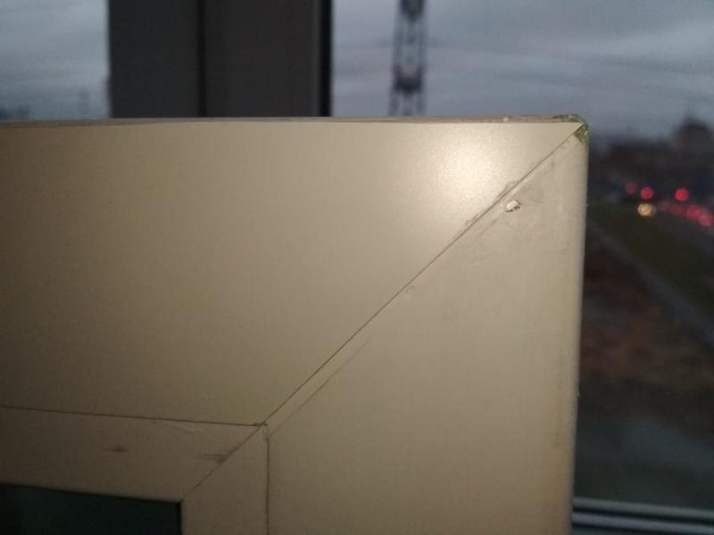

Иногда бывает, что, несмотря на все убеждения приходится демонтировать клапан и закрывать отверстие в створке. Вот один из вариантов. Отверстия герметизируются и поверх наклеивается пластик от сэндвич-панели.

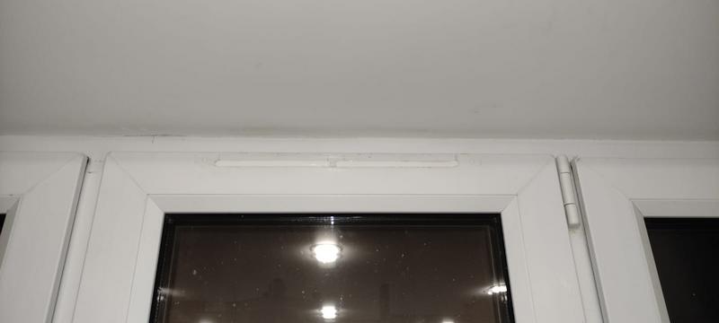

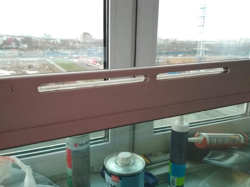

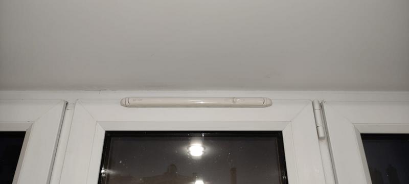

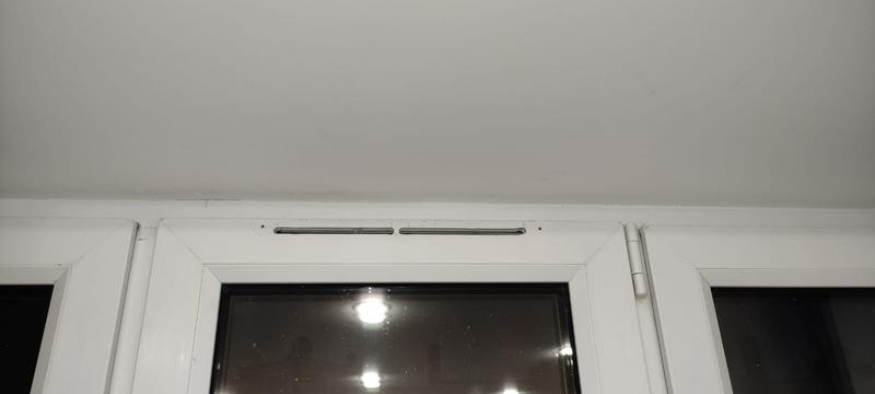

Опробовал предложенный Мишей вариант заделки отверстия под приточный клапан. Сделал фото всех этапов, может кому пригодиться. Снимать пришлось клапана Sinax Air-02 (Air-Flow) от застройщика. Клапана были сильно деформированы, не прижимались к профилю. Это вызывало сильное продувание даже в закрытом состоянии.

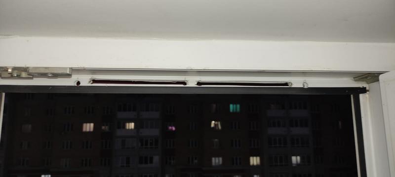

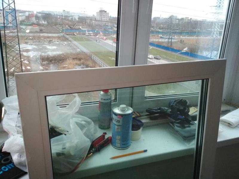

Для начала снял клапан и наружный козырёк, всё зачистил.

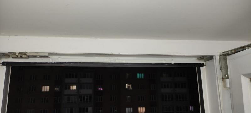

Загерметизировал отверстия. Чтоб герметик не выходил с другой стороны использовал малярный скотч. Разглаживал шпателем.

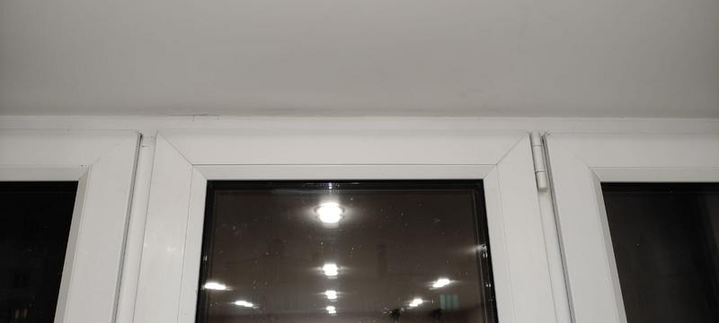

Для того, чтоб задекорировать отверстия использовал самоклеящейся нащельник. Мягкую часть оторвал и он подошёл идеально, даже не подрезал. Куски сэндвича тоже были с собой по совету Миши, но не пригодились в этот раз. Нащельник удобно клеить. Можно ещё одну полосу двухстороннего скотча добавлять с другого края, чтоб лучше прижимался. Я использовал герметик. Углы резал прям по шву после наклейки.
