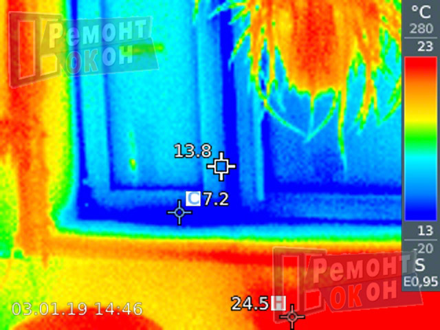

Беру подоконник, подгоняю по месту на старый подоконник у клиента (в дальнейшем прям на старый и приклеиваю). После этого с обратной стороны сверлом под мебельные петли (лягушки) высверливаю отверстия через каждые 20-25см (не реже) вдоль камер, укладываю саморегулирующийся кабель в каждую вторую камеру змейкой. Далее заклеиваем торцы подоконника алюминиевым скотчем и одеваем заглушки. Берем пластиковую бутылку, делаем из нее лейку, вставляем в наши отверстия и заливаем туда пескобетон. Через сутки готовый подоконник-обогоеватель. Снизу можно приколхозить выключатель (если будет достаточно места), или по месту где-нибудь на объекте. Приклеиваем на жидкие гвозди на старый подоконник, или так кидаем (по желанию клиента) Он тяжелый, не убежит.
Вуаля!! Нет ни какого конденсата, и согревает помещение в межсезонье нормально. У меня на сайте есть фотки тепловизором до и посте монтажа (в поиске подоконник с подогревом).
Можете тут фотоотчёт разместить. Думаю многим будет интересно посмотреть.

Через несколько часов работы тена, окно как следует прогревается.
С подогревом
С подогревом
До подогрева
До подогрева
До подогрева
До подогрева
С подогревом
С подогревом
До подогрева
До подогрева
С подогревом
С подогревом

А что батарея не работает?

Почему, работает. Если сидеть зимой спиной к окну, из-за конвекции в область шеи идет холод и это довольно не комфортно. А так и спине и шее приятно, и самый холодный участок окна становится самым горячим)
В межсезонье, по осени, тоже прохладно бывает, а так вместо батареи согревает помещение.
