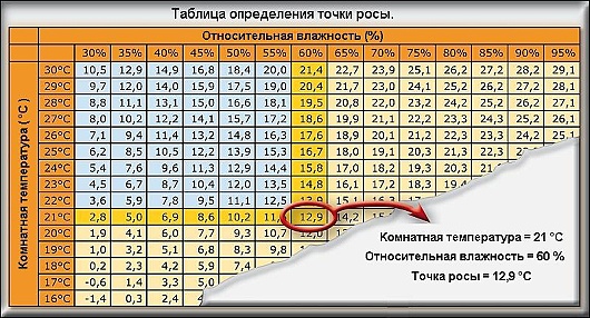

Вот наткнулся на наглядную таблицу для определения условий возникновения конденсата.
Таблица расчёта точки росы: Пользоваться так: Есть онлайн калькулятор для расчёта точки росы.

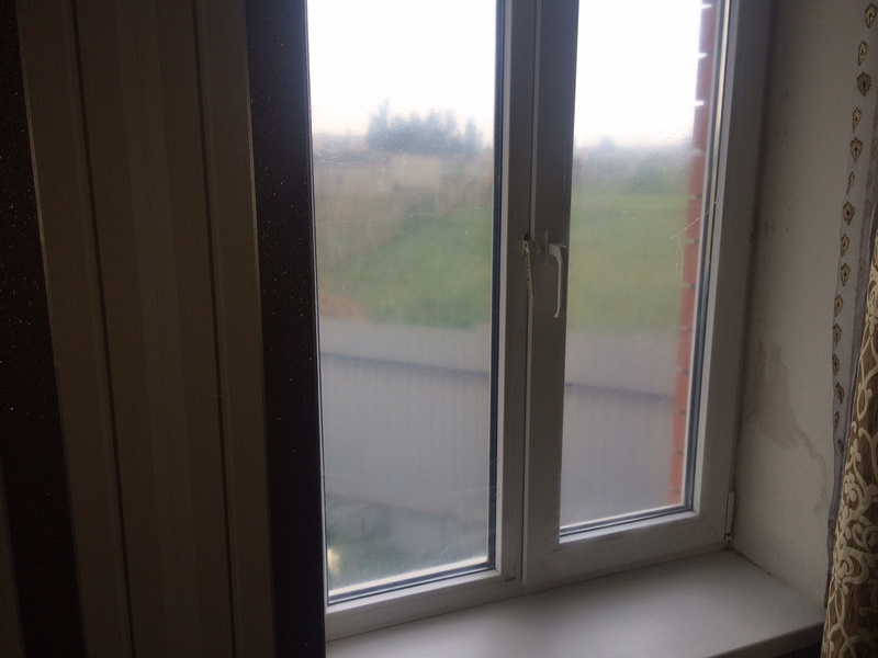

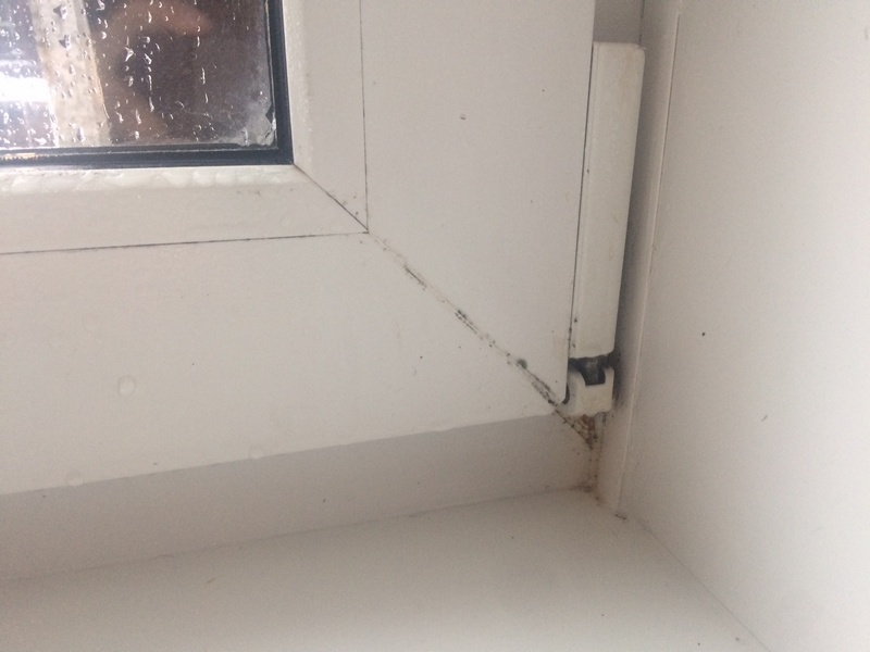

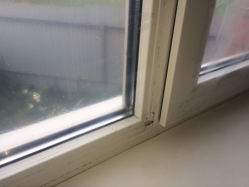

Недавно приехал на регулировку окон- просили отрегулировать
На окнах и углах дома уже плесень.
Сказал, что регулировка окон тут не поможет и предложил установить приточные клапана и принудительную вентиляцию (дом частный), пока отказались. Наверно пригласили другого мастера на регулировку окон, так как я ничего не могу сделать
