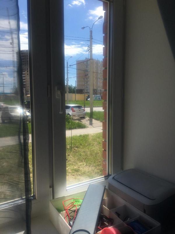

Обратился клиент с задачей сделать вывод для мобильного кондиционера через пластиковое окно. Конструктив окна он затрагивать не хочет. Его идея в том, чтоб убрать с москитной сетки полотно и каким-то образом закрепить там оргстекло. Чтоб оно снималось и одевалось как обычная москитная сетка. В оргстекле уже сделать отверстие под переходник гофры кондиционера. Что думаете по этой идее? Осуществимо? Или предложите другой вариант если есть.

Именно этого клиент хочет избежать. Освещённость надо сохранить и окно должно закрываться при необходимости.
Я то же думал использовать что-то близкое к толщине сетки. Можно установить на металлические кронштейны и подогнуть их чтоб прижимали. Если, в центре будет прогиб и щель, то можно вертушки поставить, как на антикошке.

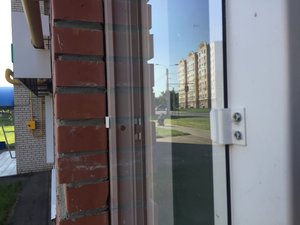

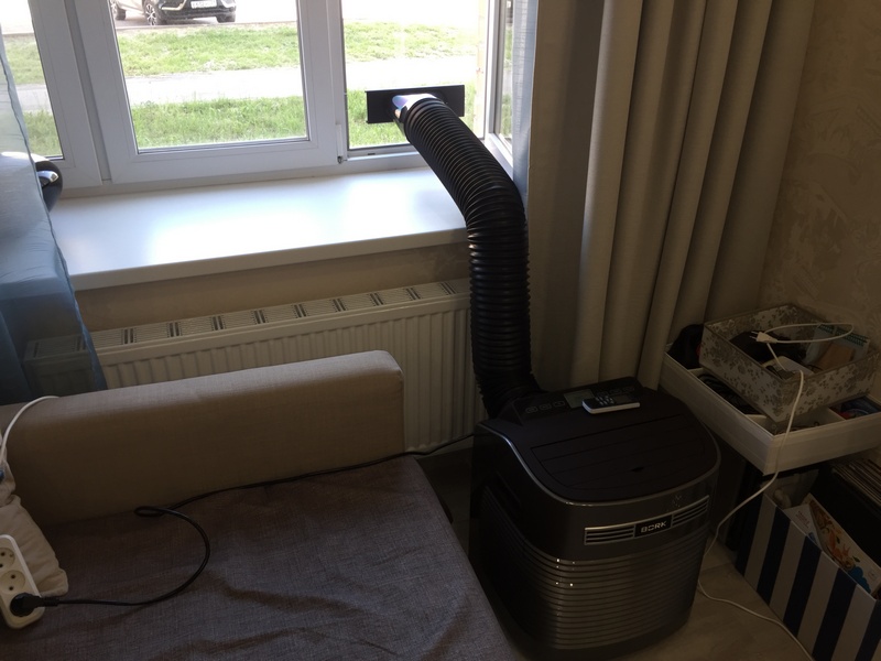

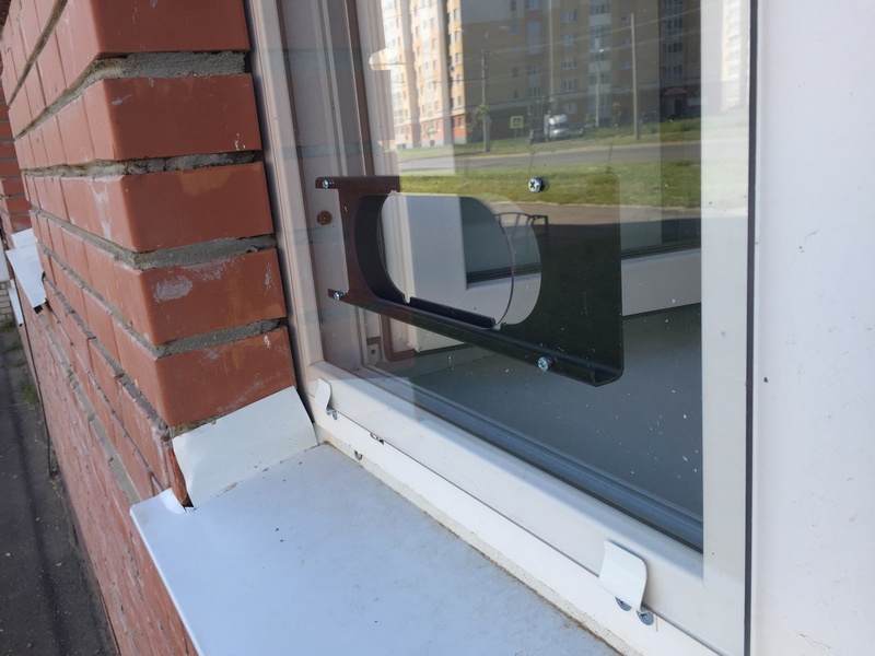

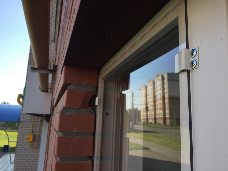

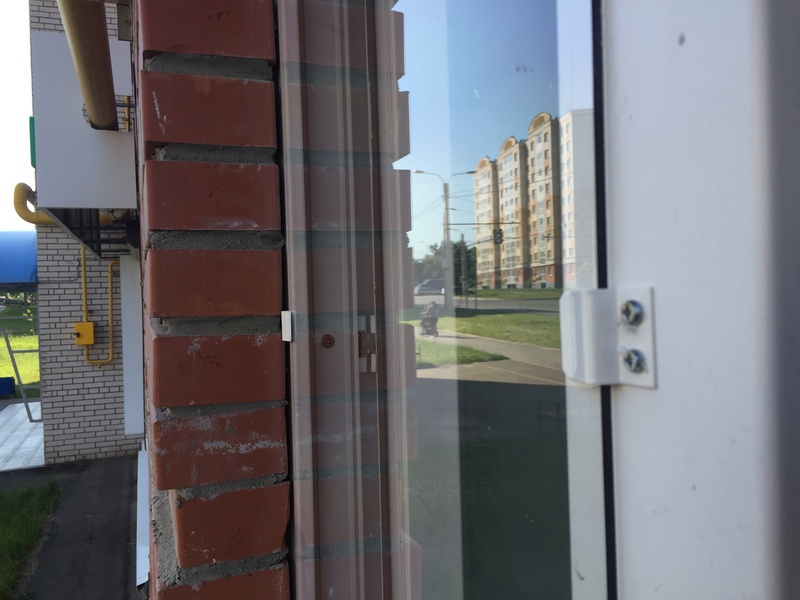

В итоге после раздумий остановились на таком варианте вывода под мобильный кондиционер:

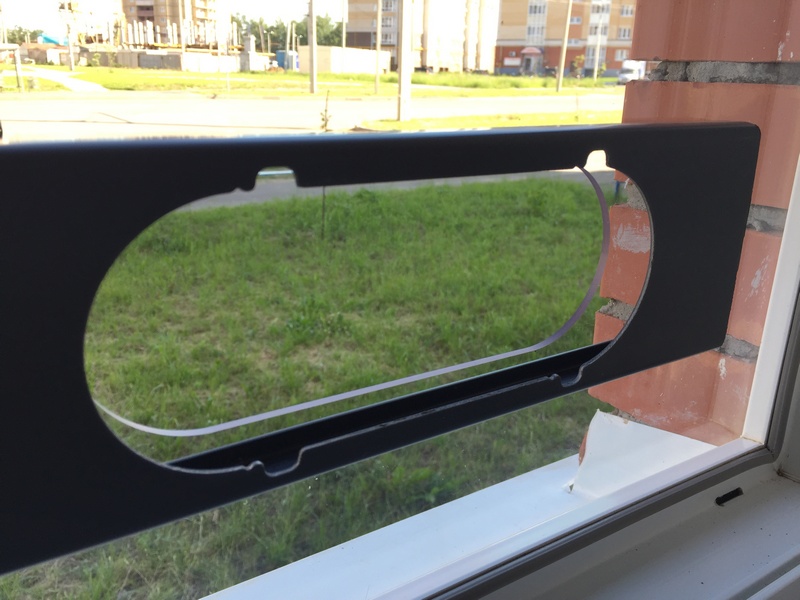

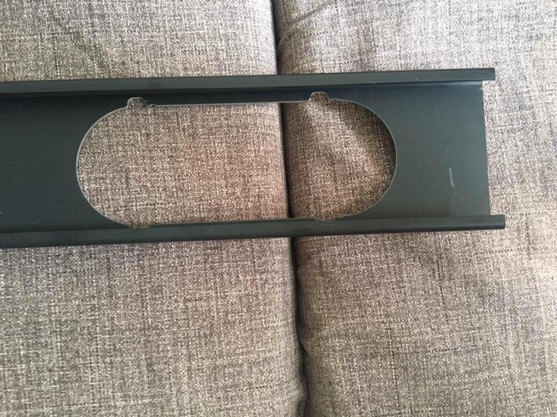

Заказываем оргстекло или монолитный поликарбонат толщиной от 4 мм в зависимости от бюджета. Замеряем как москитную сетку. Фрезеруем в нём отверстие под воздуховод.

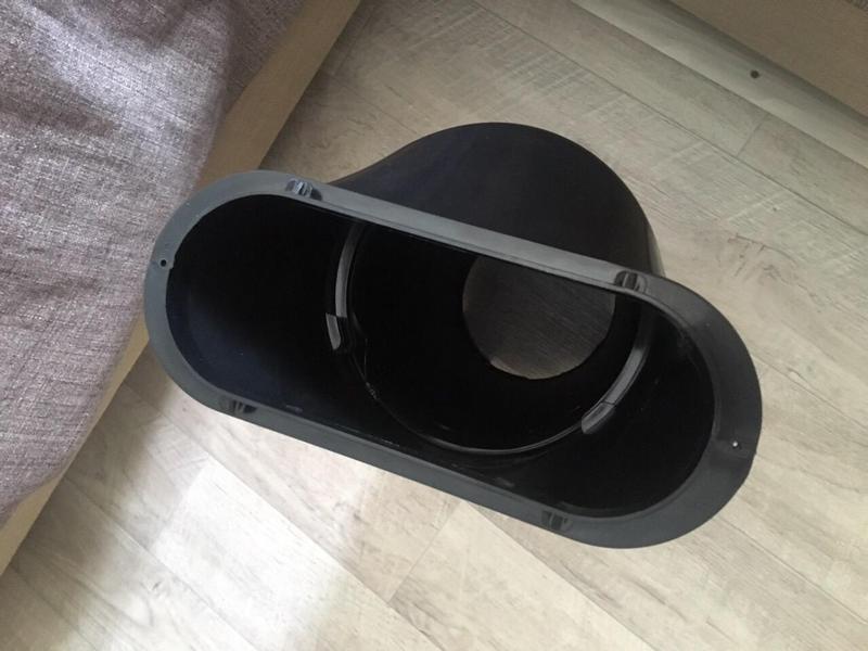

Прикручиваем адаптер воздуховода к оргстеклу, предварительно просверлив отверстия.
Вешаем на металлические кронштейны от москитных сеток. Я вешал на 3 пары. Так как лист гнётся, можно без проблем завести его через средние кронштейны.
Клиент доволен, я получил бесценный опыт. Дальше покажет время и опыт эксплуатации.
