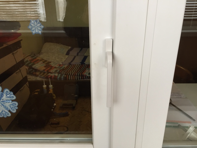

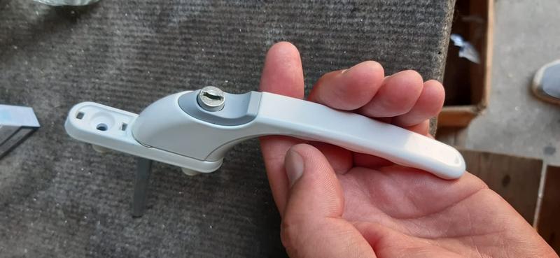

Игорь, ручки у нас только одни. Со смещённой алюминиевой со стороны балкона, и просто узкая алюминиевая со стороны балкона.
Ручка двухсторонняя для пластиковой двери
В наличии у на такие. Мне не нравятся, что она потом разбалтываются с узкой стороны. Они все такие убогие?
Подобные раньше были, сейчас не вижу их.

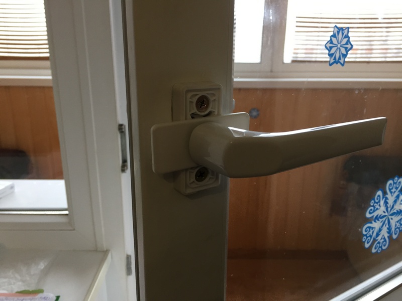

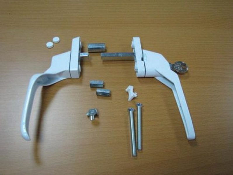

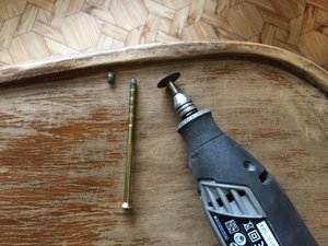

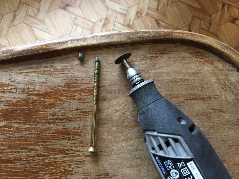

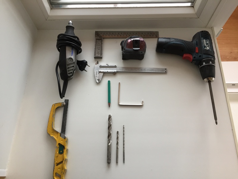

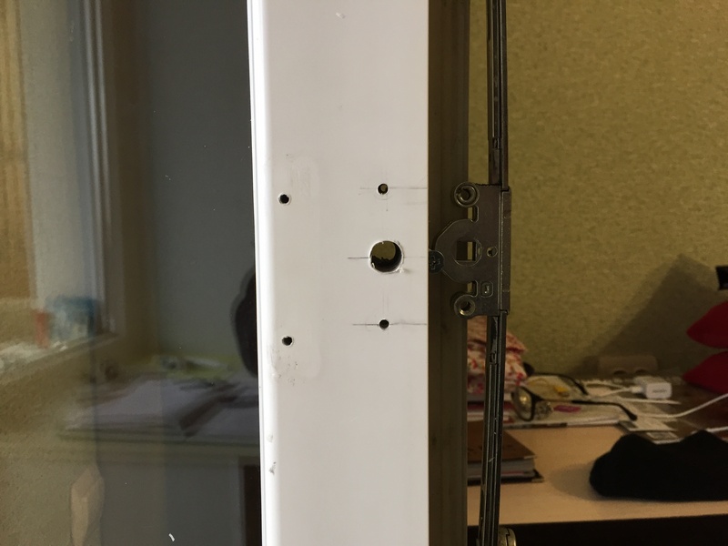

По случаю сделал инструкцию по установке двухсторонней балконной ручки. Для установки необходим следующий инструмент:
- Ножовка или бормашинка по-наличию или вашему предпочтению, мне проще отпилить ножовкой.

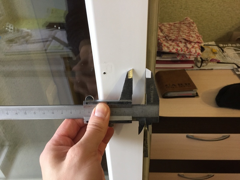

- Штангенциркуль либо рулетка то же на выбор, мне удобней штангенциркуль.
- Свёрла по металлу 3, 5, 8, 12 мм.
- Шуруповёрт.
- Регулировочный ключ включил в список, т.к. перед установкой дверь иногда нужно отрегулировать, чтоб при закрывании балконная часть двухсторонней ручки не задевала о наплав окна.

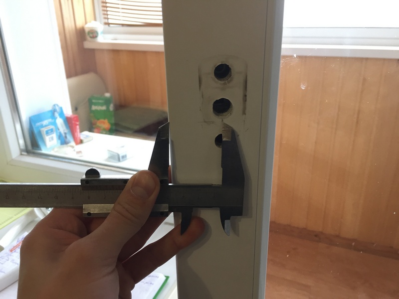

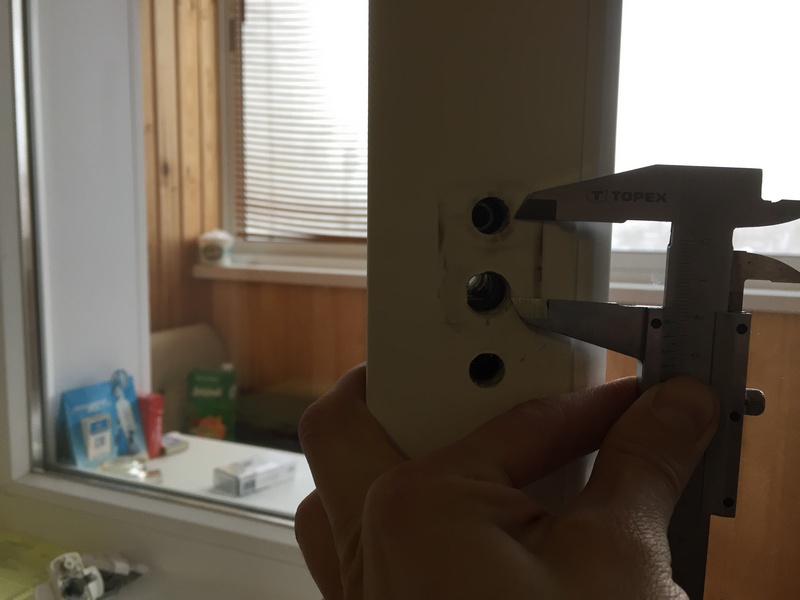

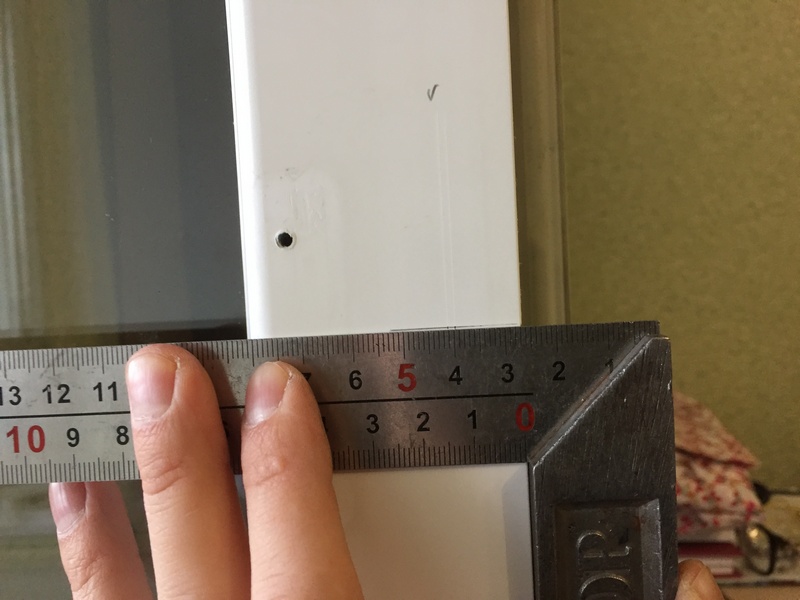

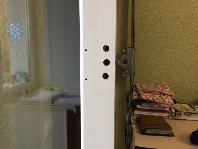

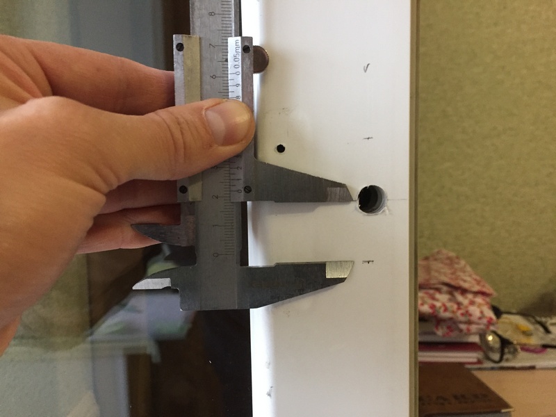

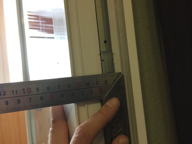

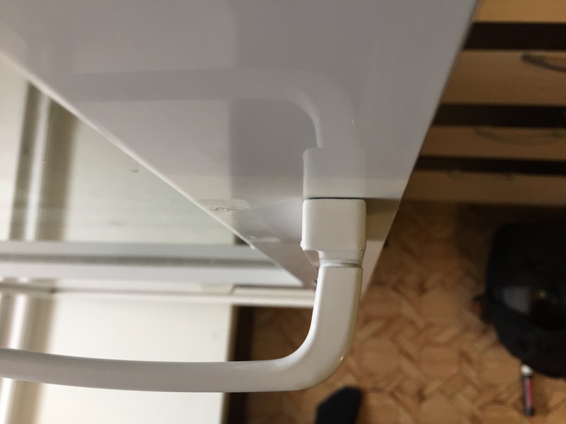

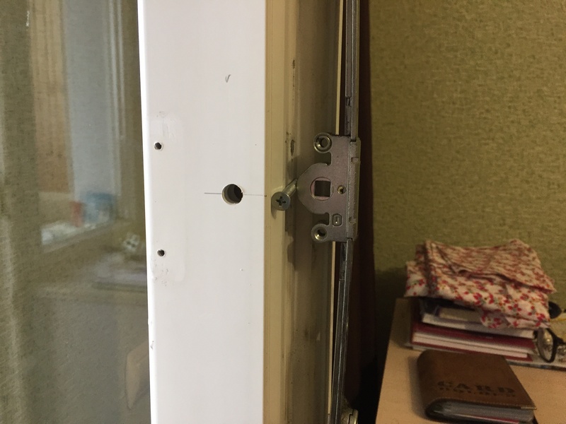

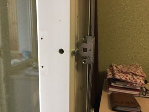

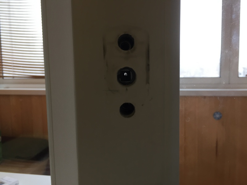

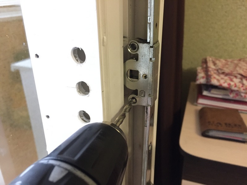

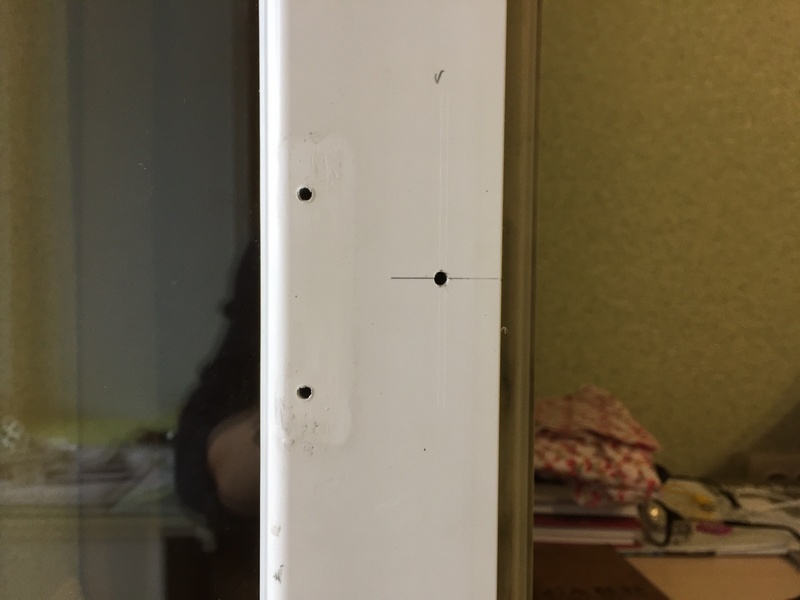

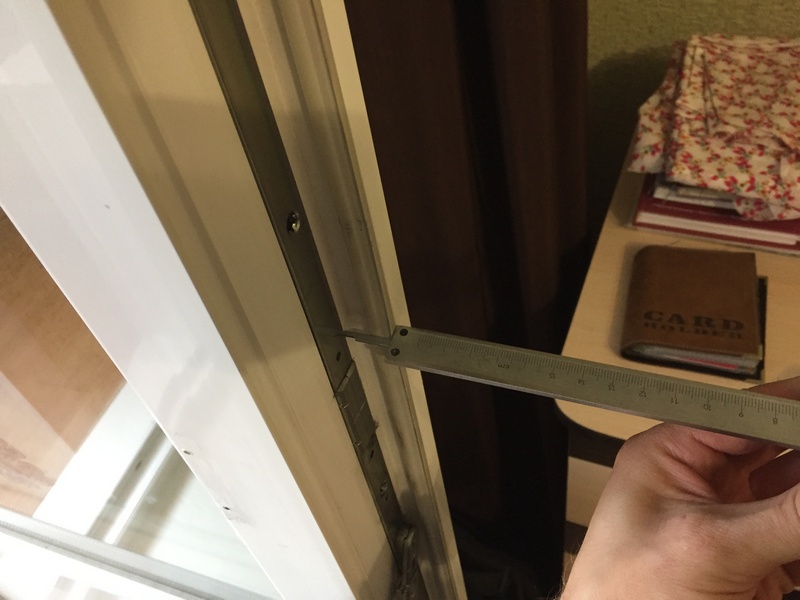

Для начала снимаем старую ручку и замеряем расстояние от края наплава до центра отверстия под штифт (это значение будет =х). Замеряем глубину наплава, обычно 18-22 мм (это значение будет =у). Далее нехитрый расчёт: х-у получаем расстояние от края створки на котором нужно просверлить отверстие под новую ручку со стороны балкона. Высоту отверстия можно определить перенеся угольником с центра редуктора основного запора фурнитуры. Сверлим первое отверстие сверлом 3 мм и убеждаемся, что не ошиблись в расчётах. Рассверливаем это отверстие до 5 мм, а затем до 12 мм. Но, предварительно выкручиваем саморезы крепления основного запора, все кроме крайнего верхнего и нижнего. Это нужно для того, чтоб выдвинуть основной запор и не повредить его при сверлении сверлом 12 мм. Отмеряем расстояние от центра отверстия под штифт до центра отверстия под крепёжный винт ручки и делаем разметку под винты со стороны балкона. Предварительно сверлим отверстия сверлом 3 мм. Увеличиваем отверстия сначала до 5 мм, а затем до 10 мм. Далее обязательно нужно высверлить резьбу на ушках редуктора. Иначе не получиться затянуть винты крепления ручки. Примеряем ручку. Обратите, что ручка смещена к одному краю. Нужно устанавливать этим краем к уплотнителю. При необходимости укорачиваем штифт. как правило на профильных системах 70 мм в этом необходимости нет. Укорачиваем крепёжные винты. Готово. Наслаждаемся новым функционалом балконной двери.

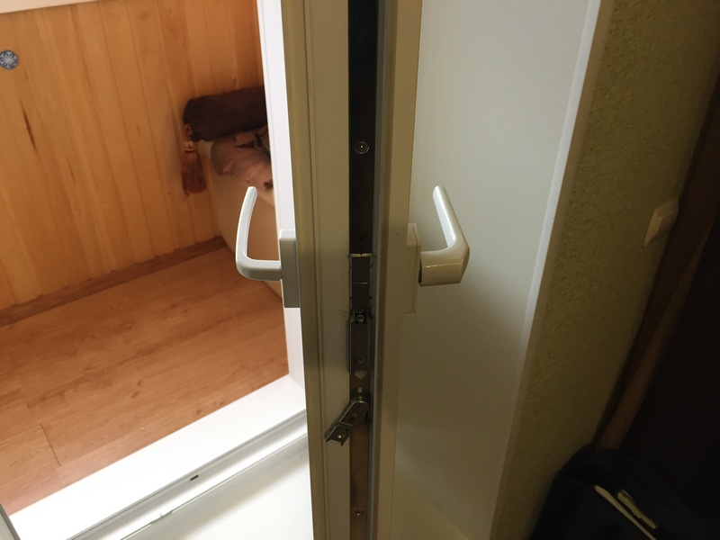

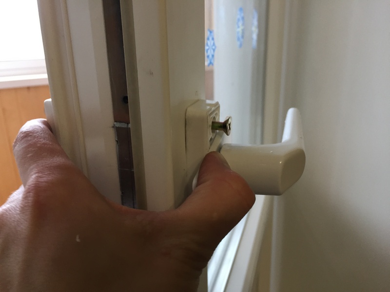

Снял видео с функционалом двухсторонней балконной ручки.

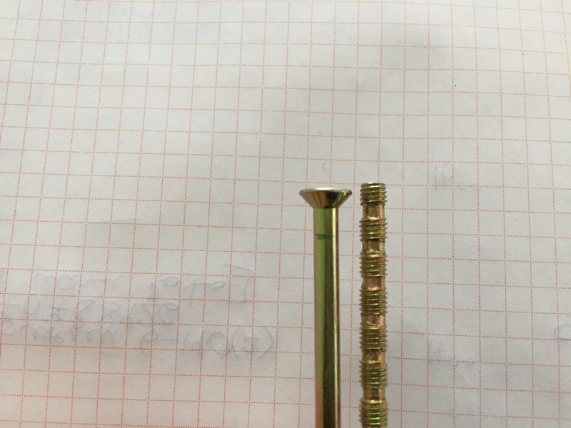

Очень понравилась идея с высверливанием резьбы, я так не делал. Если не высверливать, то винты проходят сквозь гетриб и это требует особой точности при разметке.
Я первое отверстие размечаю аналогичным способом, только рисую единую вертикальную ось на все три отверстия. Затем рассверливаю отверстие под штифт, также постепенно увеличивая диаметр. Но останавливаюсь на сверле 10.2

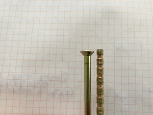

Его уже достаточно для нормального вращения штифта. затем прикладываю "плату под ручку" от обычной гребенки, совмещаю центральное отверстие, ровняю по вертикальной оси и обвожу отверстия под винты. Такая разметка идеально совпадает с посадочными втулками на узкой ручке. Винты из комплекта стараюсь не использовать. Отдельно покупаю в метизах винты потай 5*70 и 5*80. под 60 и 70 профили. Более широкие редко встречаются.

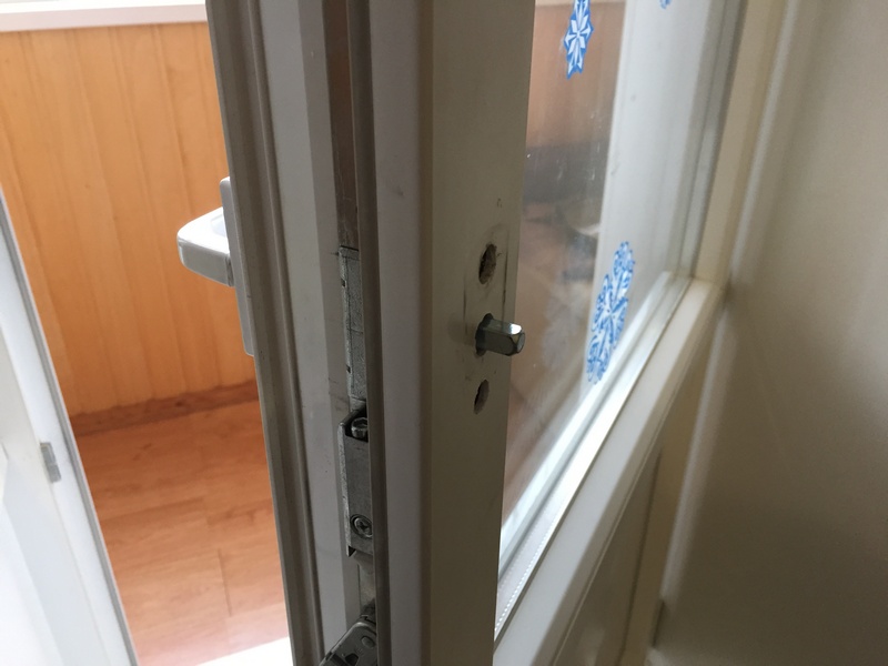

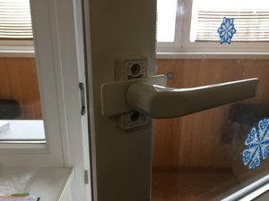

Есть установленная балконная дверь в качестве двери на веранде. Необходимо установить двухстороннюю ручку с возможностью закрытия на ключ с той стороны где узкая ручка. Какие есть варианты? Нужен вариант без смещения ручки. Чтоб Отверстия не пересверливать.

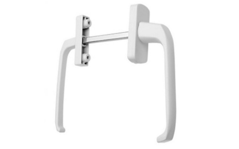

Игорь вот узкая двусторонняя ручка. Но, открыть её проще простого) Болты будут со стороны улицы.
