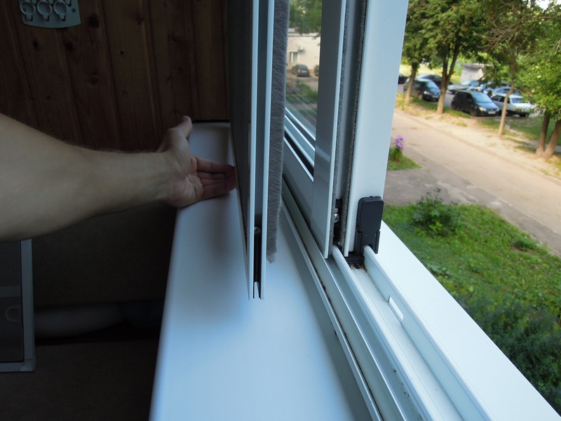

Часто возникающий вопрос - как делать замер? Мой вариант для монтажа изнутри балкона (если ничего не мешает сверху и снизу):
Высота сетки: световой проём по внутренней стороне профиля+20 мм. Ширина сетки: световой проём между створками+70 мм. Ни когда не пролетал, ставлю часто.

Высота +15 мм. Если есть соединители, то за каждый минус 5 мм. То есть, если сверху и снизу рама с соединителями то +5мм к световому проему (не по рельсам для створки). Ширина по ширине створки боковой внутренней или по договоренности с клиентом. Мы так мерим.

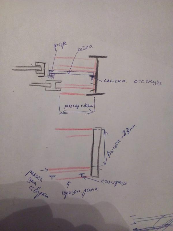

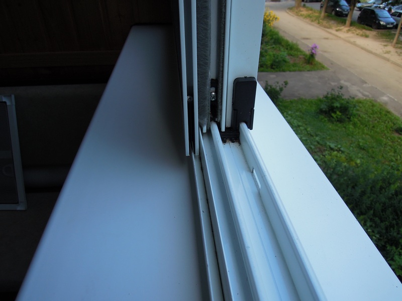

Если нет возможности установки раздвижной то ставим обычную рамочную: высота от нижнего рельса до верха рамы минус пару мм, ширина по ситуации, но чаще ширина светового проема при открытой створке +30 мм. Вниз между рельсами крутим 2 самореза фурнитурных слегка не докручивая их. Одна вертикаль сетки попадает в паз для ответки замка а на другую вертикаль клеим фетр. Работе створок не мешает. Сделано так очень много сеток. Саморезы нижние нужны что бы приподнять сетку. Но крутить их надо максимально не докручивая, но и что бы ходу створки не мешались, мы крутим 25 фурнитурные. Как раз обе полки алюминя пробивают, можно и длиннее. В крайнем случае семечки закрутить. Подъема в пару мм должно хватить.
Да и еще нюанс, главное что бы в верху где будет сетка не было торчащих анкеров или нагелей. В этом случае заводить сетку надо между точками крепления а потом двигать ее в бок.

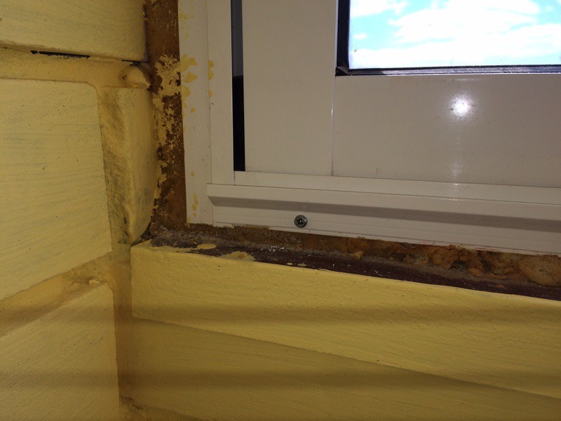

Попалась тут лоджия, где рельсы не прикрутить. Хотел в ближний паз вставить,но нужно сетку каждый раз снимать. Поеду перемеряю и так сделаю.
А если ни верха ни низа рамы не видно,то нет наработки от светового проема померить? Саморезы снизу закручены,чтобы расстояние снизу по высоте уменьшить? Я понимаю сетка на них должна встать?
Раздвижная москитная сетка Provedal (Проведал)
А тебе верх и низ не нужен. Открываешь створку и замеряешь высоту от верхней точки нижнего рельса до полки куда анкера крепят.
Вот высота для замера минус пару мм, что сетку не с ноги засовывать. Вот тут сетка должна оказаться в итоге. Минус конструкции в том что чтобы сдвинуть уличные створки то надо сетку снимать.

Так получается снизу сетка не на саморезы встаёт, а зажимается между саморезом и рельсом?
Низ встает на саморезы (иначе выпадет), одна вертикаль зажата вертикалью рамы, на другой вертикали сетки фетр для компенсации зазора между внутренней створкой и сеткой.
Бывали случаи когда рельсы крутили со стороны улицы при технической возможности. Делали самопальные рельсы - гнули угол из жестянки и крепили это чудо к потолку и к подоконнику так сказать.таким способом и сейчас пользуемся но крайне редко. очень трудозатратно.
