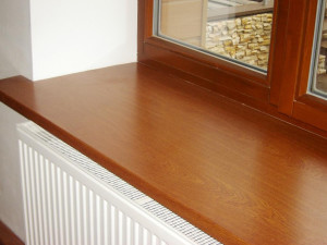

Клиент запросил интересную услугу: у него стоят подоконники пластиковые поцарапанные сильно, и они заходят все под отделку гипсокартоном. И он просит не трогая подоконники и отделку отремонтировать их. Он нашел в интернете жесткие, надёжные накладки для ремонта подоконника. Кто нибудь с этим сталкивался? Кто нибудь восстанавливал подоконники не путём замены или покраски или нанесения самоклеющихся плёнок? А именно с использованием специальных ремонтных накладок на подоконники?

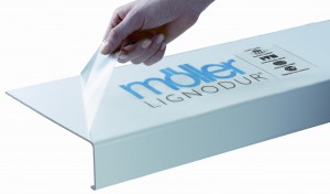

Изучал как-то этот вопрос. Нашел два вида накладок для ремонта подоконников:
ПВХ - накладки.
Подоконники-накладки Möller. Артикул LD - C 60.
Альтернатива сложным ремонтным работам. Просто монтируется на существующие подоконники.
Преимущества:
• Нет необходимости удалять существующие подоконники
• Экономия затрат
• Простой монтаж
• Проверенное качество от фирмы «Мёллер», древесно-пластиковая композиция LIGNODUR®. Данная рецептура гарантирует прочное экологически чистое изделие.
• Высококачественное покрытие - ELESGO-PLUS on top -ламинат
• Выдерживает высокие нагрузки
• Влагостойкие, температуростойкие, не царапаются.
• Просты в уходе, легко очищаются.
Ширина: 320,420 мм., цвет ламината белый.
Боковые заглушки длинной 260 мм.
Накладки на подоконники "КомБиГ".
Производимые фирмой "КомБиГ", накладки на подоконники, имеют толщину 1,4 мм в отличии от предлагаемых другими фирмами накладок, толщиной 0,8 мм. Поскольку из-за того, что накладка толщиной 0,8 мм. слишком тонкая, она не сможет сделать идеально гладкой пришедший в негодность подоконник. Наши накладки ПВХ исполнены в двух вариантах:
1. Накладки без ламинации. Выполнены точно такого же материала из которого сделаны сами окна. Они не имеют никаких наклеенных на них декоративных пленок.
Цветные ламинированные накладки
2. Ламинированные цветные накладки на подоконники.
МДФ - накладки.
Отличие накладок из МДФ в ограниченности цветовой гаммы и отсутствии соответствующих торцевых заглушек. На строительных рынках встречаются реже, чем пластиковые. Накладка из МДВ-панели должна быть шире закрываемой доски как минимум на величину капельника 6–8 см, а сам капельник послужит не только по основному предназначению, но и для закрытия старого подоконника. Обычные размеры МДФ-накладок: ширина – 35-70 см, толщина – 15 18 мм, длина – до 4 м.
