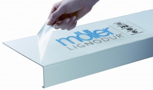

Подоконники-накладки Möller. Артикул LD - C 60.
Альтернатива сложным ремонтным работам. Просто монтируется на существующие подоконники.
Преимущества:
• Нет необходимости удалять существующие подоконники
• Экономия затрат
• Простой монтаж
• Проверенное качество от фирмы «Мёллер», древесно-пластиковая композиция LIGNODUR®. Данная рецептура гарантирует прочное экологически чистое изделие.
• Высококачественное покрытие - ELESGO-PLUS on top -ламинат
• Выдерживает высокие нагрузки
• Влагостойкие, температуростойкие, не царапаются.
• Просты в уходе, легко очищаются.
Ширина: 320,420 мм., цвет ламината белый.
Боковые заглушки длинной 260 мм.

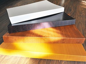

Производимые фирмой "КомБиГ", накладки на подоконники, имеют толщину 1,4 мм в отличии от предлагаемых другими фирмами накладок, толщиной 0,8 мм. Поскольку из-за того, что накладка толщиной 0,8 мм. слишком тонкая, она не сможет сделать идеально гладкой пришедший в негодность подоконник. Наши накладки ПВХ исполнены в двух вариантах:

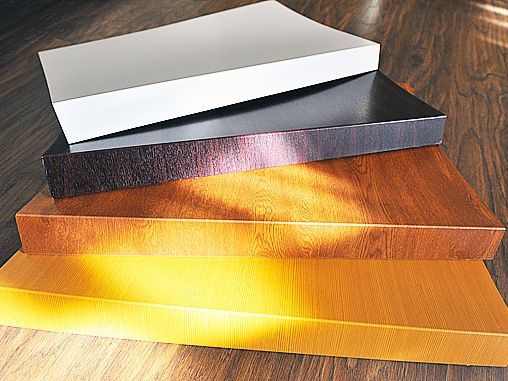

1. Накладки без ламинации. Выполнены точно такого же материала из которого сделаны сами окна. Они не имеют никаких наклеенных на них декоративных пленок.
Цветные ламинированные накладки
2. Ламинированные цветные накладки на подоконники.

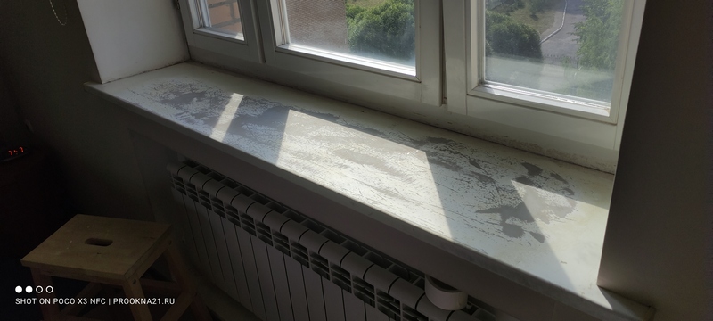

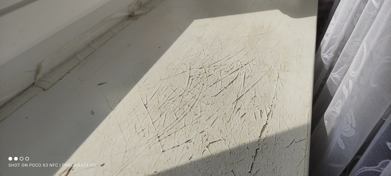

Опробовал ремонтную накладку производства "ПВХ Декор". Нужно было обновить подоконник Moeller. Вот в таком он был состоянии:

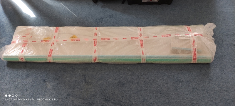

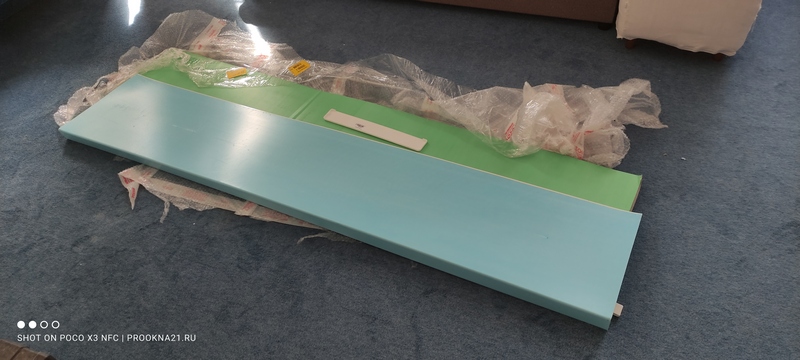

Накладку прислали транспортной компанией довольно быстро и надёжно упаковав. Можно было доплатить и за жёсткую упаковку.
Для начала подоконник пришлось шлифануть, чтоб выровнять поверхность.

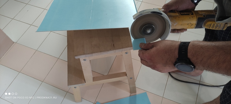

Накладка хорошо пилится УШМ.

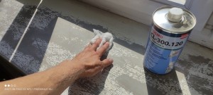

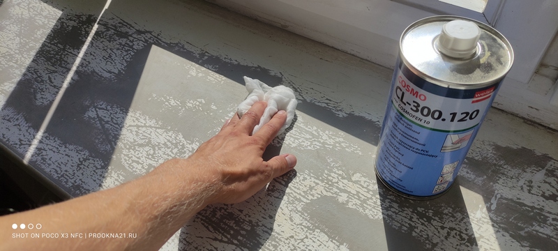

Поверхность подоконника и накладки очистили от пыли и обезжирили.

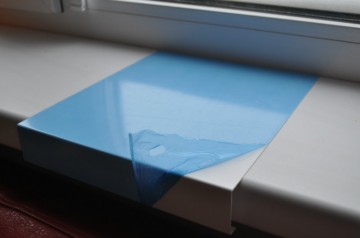

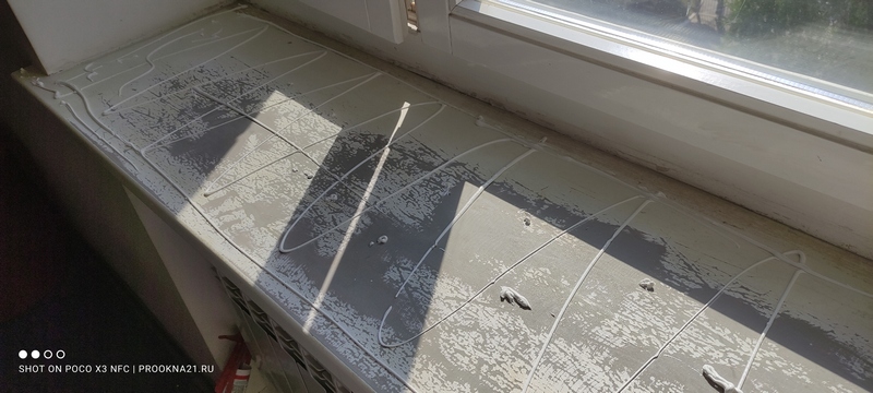

Клеили на жидкие гвозди.

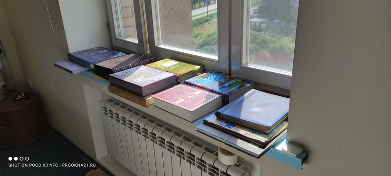

Оставили под грузом до схватывания.

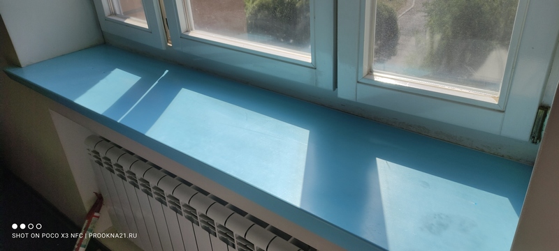

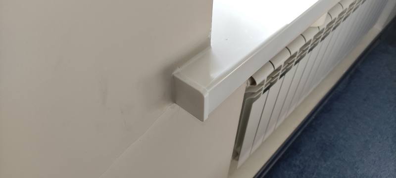

Посте снятия груза установили торцевые заглушки и промазали стыки с рамой герметиком. Это можно было сделать сразу, но т.к. мы на этом объекте работали и на следующий день решили не спешить.

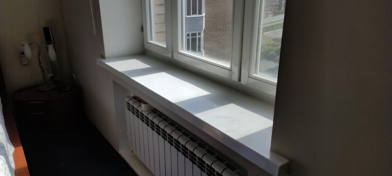

Клиенту результат понравился - заказал ремонт ещё одного подоконника. Я устанавливал накладку 1,4 мм. Есть ещё 0,9 мм / 1,2 мм / 3 мм. Возможна ламинация в различные цвета.
