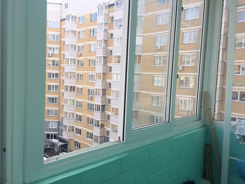

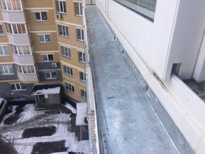

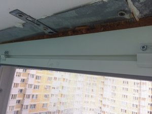

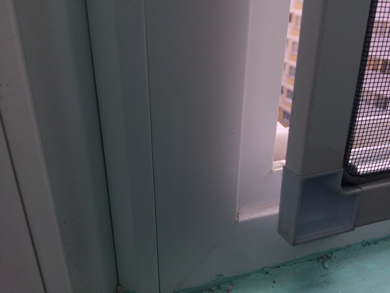

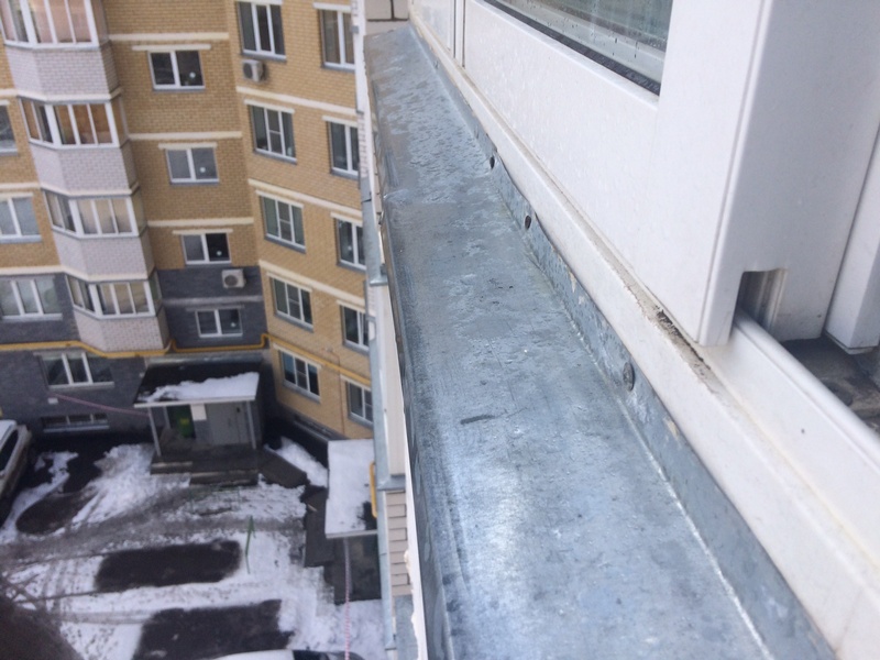

Вот например мой вариант установки обычной рамочной москитной сетки на раздвижную систему Slidors. У Slidors есть свои москитные сетки. Устанавливаются они со стороны улицы и движутся по пластиковым направляющим. Но, не всегда получается их использовать - не у всех мастеров есть возможность их заказать и не у всех заказчиков есть материальная возможность их оплатить, ибо не дёшевы. Или, например, как в моём случае, нет технической возможности установки направляющих из-за отлива поставленного прям на раму, в место установки направляющих. В таком случае, как альтернативу можно установить на Slidors обычную москитную сетку на Z-образные кронштейны. Сетка ставится в крайние световые проёмы. Там на раме есть удобное место для сетки. Верх, низ и бок удачно перекрывается рамой. А с другой стороны прижимаем створку к сетке и если рама стоит по уровню, то щели практически нет. Если щель большая, то можно наклеить на сетку с этой стороны мебельный ворс. Так, как москитная сетка находится в углублении рамы, то кронштейны приходится подгибать. По этому, удобнее использовать металлические. Если нет металлических кронштейнов, то можно погнуть обычные пластиковые, нагрев их на газовой плите. В этом случае удобнее и в нижнюю часть ставить верхние длинные кронштейны. Как обычно рассчитываем высоту сетки для того, чтоб она могла сниматься. Важный нюанс, о котором надо предупредить клиента: для закрывания створки нужно сначала снимать сетку.

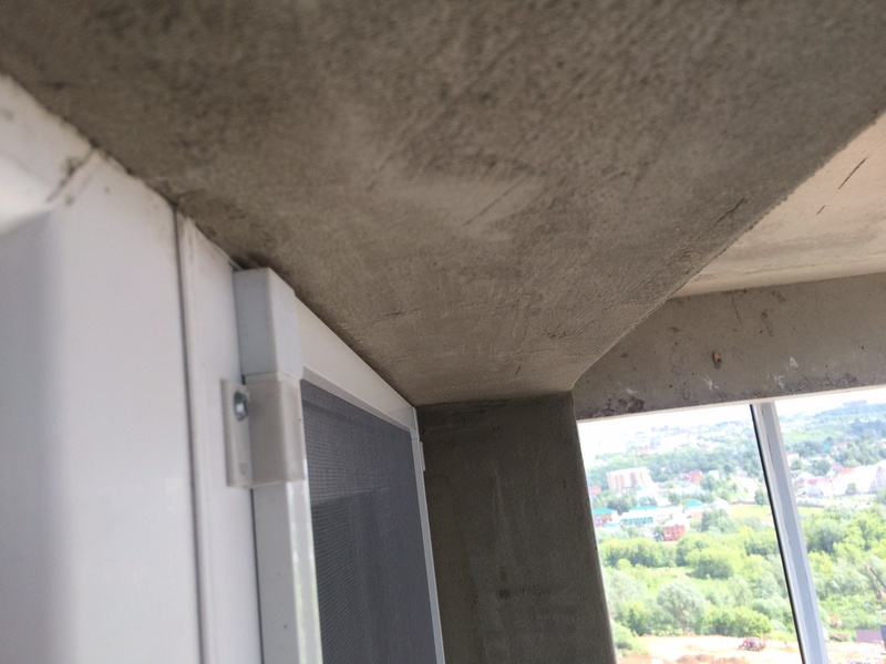

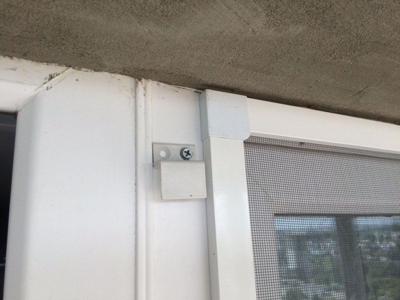

Подсмотрел вот такой способ установки москитных сток на окна с широкой рамой - сетка задвигается сбоку.
Альтернативные способы установки москитных сеток

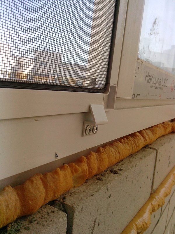

Вот таким способом можно воспользоваться если сверху нет места для сдвига сетки при снятии (не смотрите, что слева есть расстояние. откос кривой и справа рама почти заподлицо).
Единственное, можно использовать только если сетка не со стороны улицы, иначе улетит.

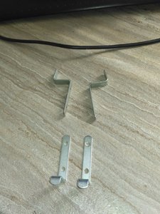

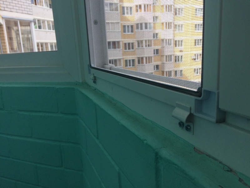

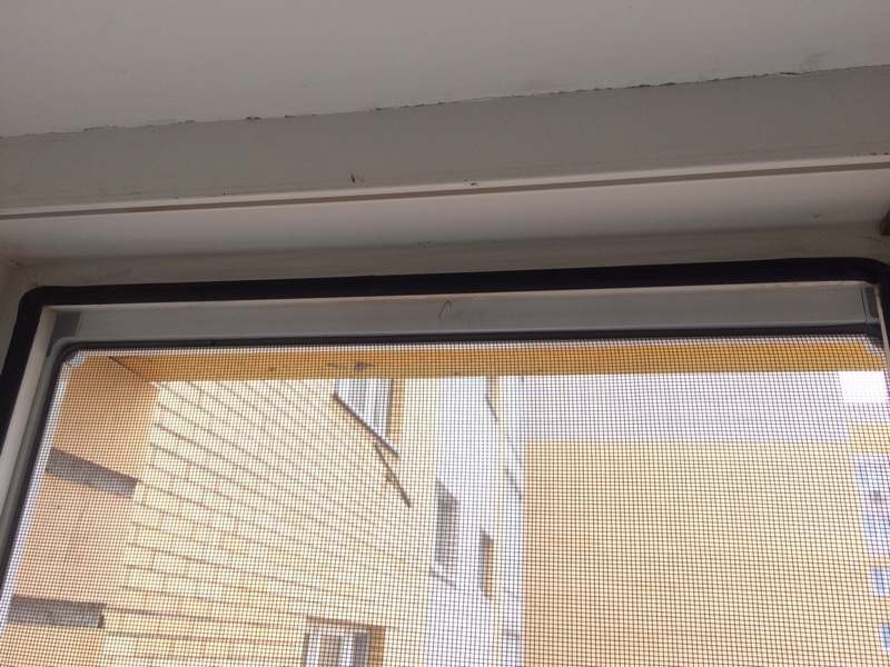

Еще один способ, если вверху нет места, горизонтальное расположение металлических кронштейнов.

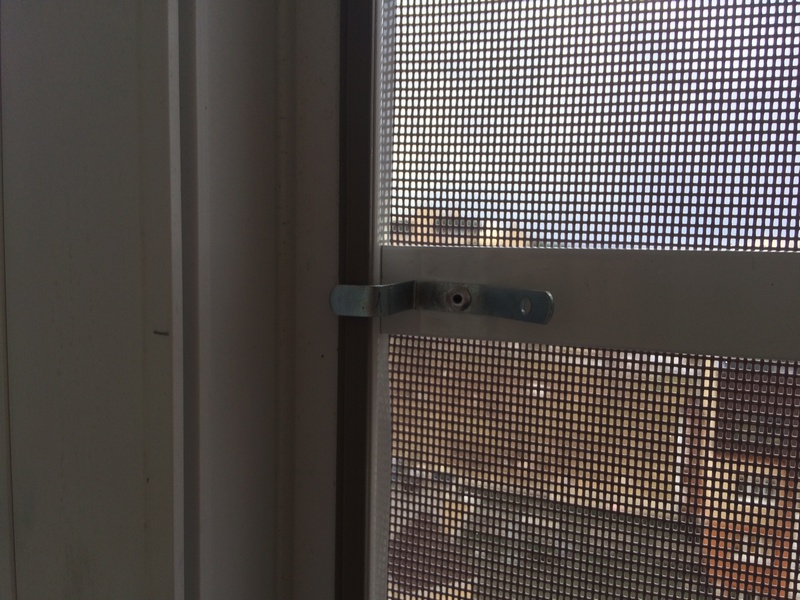

Так то вариант интересный. Беспокоит одно- при сдвиге сетки в бок, она улетит на улицу. Есть вариант страховки от этого?
На импост креплю поворотные доп. кронштейны. Кстати, верхние кронштейны можно сместить к самому краю и сверху по торцу сетки наклеить фетр - это если места вверху совсем нет.
Тогда рабочий вариант - надо попробовать. Только я бы внёс небольшое изменение: Развернул бы сетку ручками на улицу, тогда при постоянной работе вертушков не будет протираться полотно сетки. А ручки бы снял вообще, т.к. снимать и одевать можно держась за импост или сами вертушки. Ну, и вертушки я подгибаю, чтоб площадь трения об импост уменьшить и не царапать его, да и поворачивать удобней.
Я между кронштейном и сеткой ставлю шайбочку. Проблем с повреждением полотна не было
Шайбу трением вместе с кронштейном не крутит? Хотя не должно...трение об саму сетку больше и она будет её тормозить...Тогда да, буду пробовать!

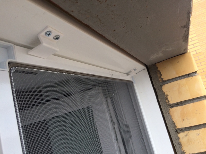

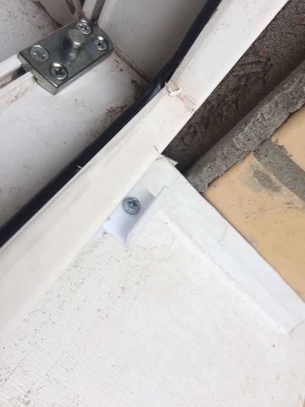

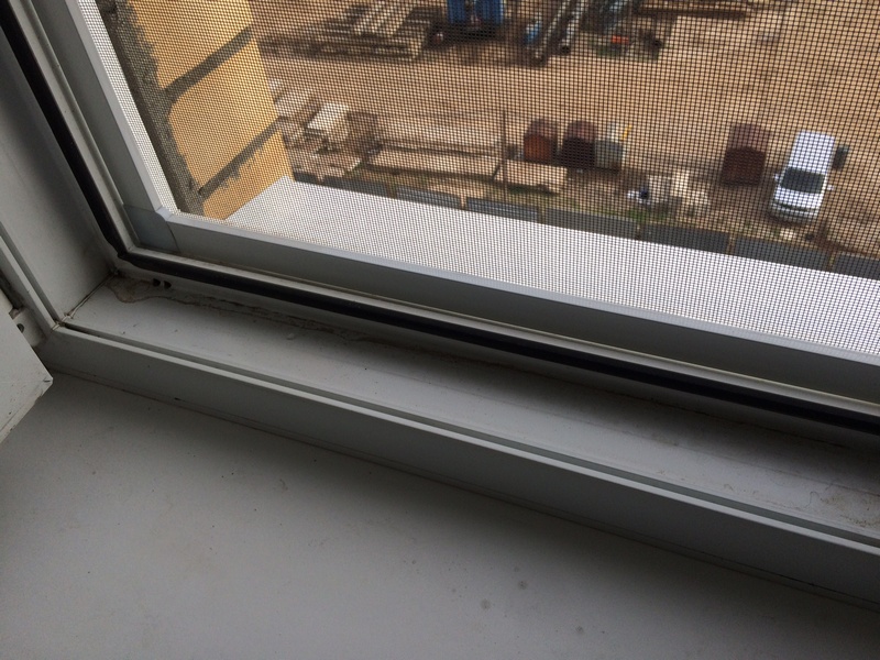

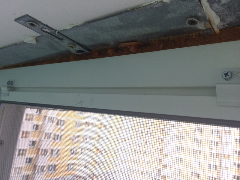

На случай если сверху окно сильно заведено за четверть и нет места для подъёма сетки на высоту нижнего кронштейна:
Либо можно подрезать нижние кронштейны. Но, тогда сетка сложнее вставляется и возни больше.

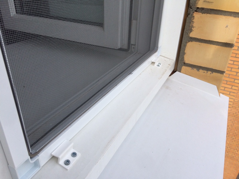

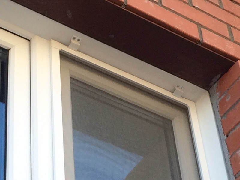

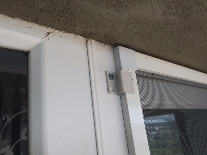

Сегодня опробовал бюджетный вид установки москитных сеток на широкую раму. Вместо плунжеров попробовал использовать обычные Z-образные кронштейны.
Для этого варианта надо, чтоб соседняя створка открывалась и была возможность просунуть сетку сбоку.
Ставил пару раз причем на окно выходящее на балкон.

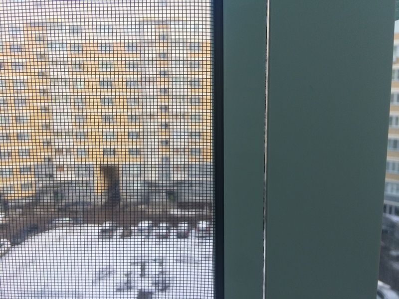

Я бы еще ворс наклеил по периметру
Там зазор меньше ячейки сетки - смысла в нём нет.

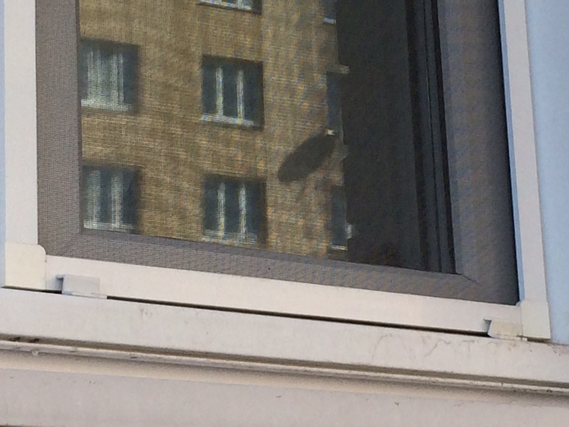

Чего не сделаешь ради кошек. В распашной сетке помимо магнитов пришлось поставить советские шпингалеты, чтобы животное уж точно ее не открыло.

Роман, сетка из обычного 25-го профиля? Не провисает? Антикошка-то не лёгкая.

Ага, из 25-го. Поставил металлические уголки. А так на свой страх и риск в качестве эксперимента решил попробовать. Стоит полгода, пока нареканий нет.

Мне попадались сильно провисшие, но они были без металлических уголков. Я хочу попробовать из усиленной рамки сделать. Надо только рекламу на сайт забабахать.

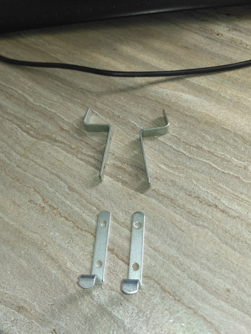

У меня 2 поперечины на на мос. двери. На нижнюю на одну заклёпку ставлю вот такой кронштейн: Вроде держит.
