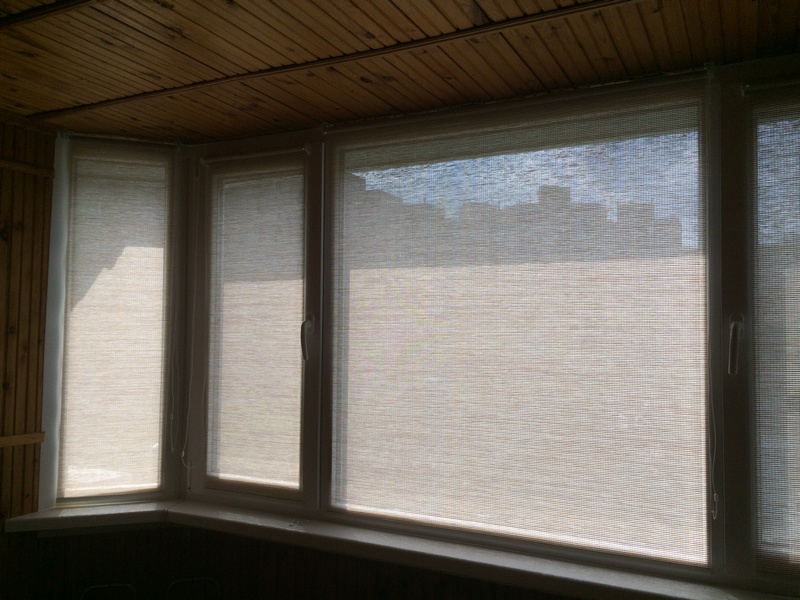

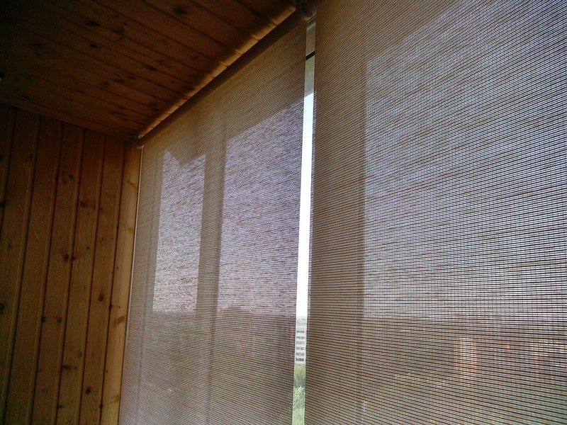

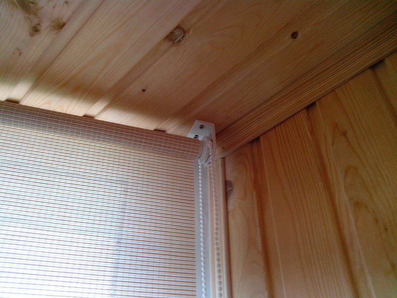

Вариант крепления к потолку. Часто применяется на лоджиях и балконах.

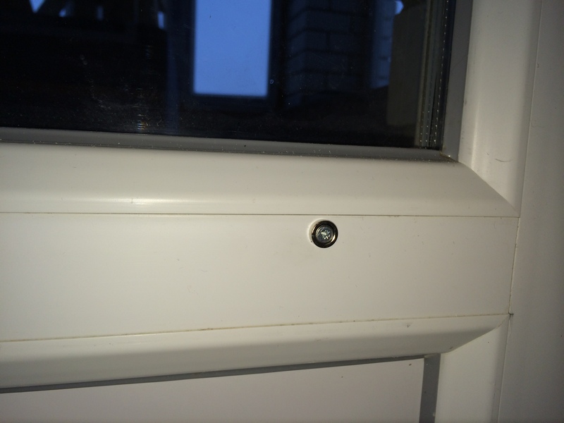

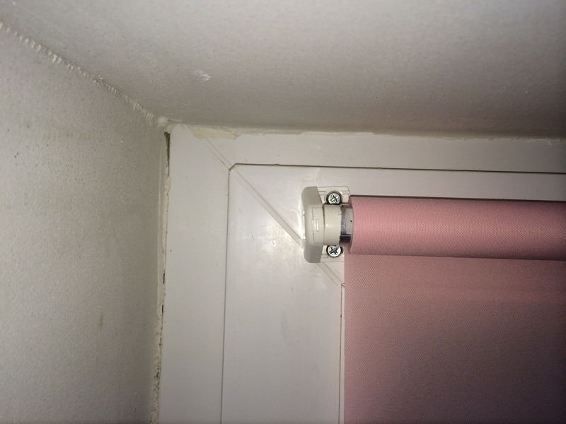

Вариант крепления к окну.

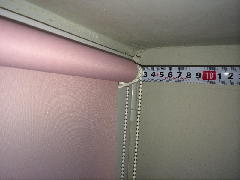

Ширина карниза.

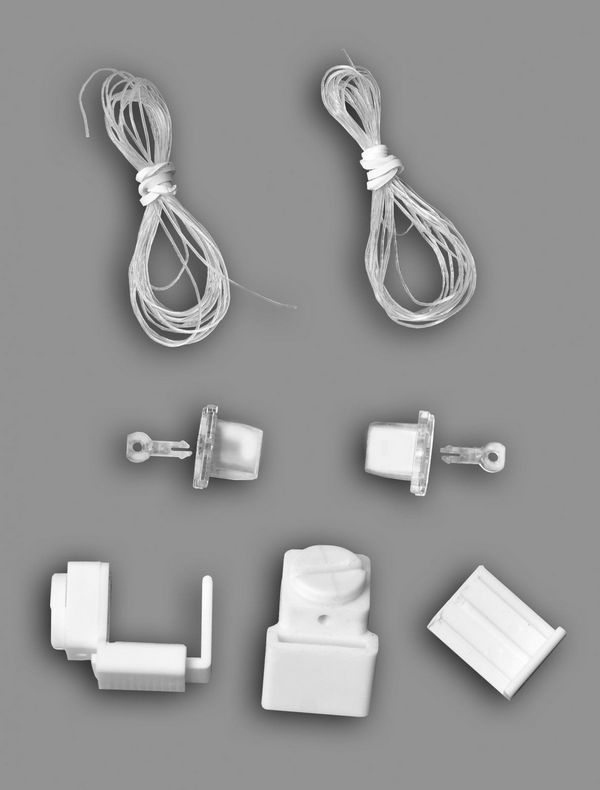

Могут дополнительно оснащаться фиксаторами цепи, фиксирующими магнитами, направляющими лесками и другими дополнительными комплектующими.

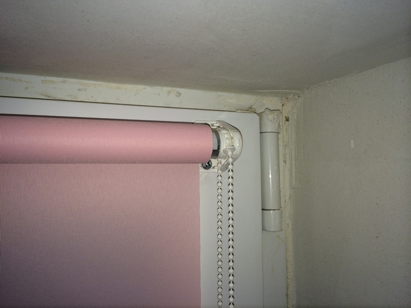

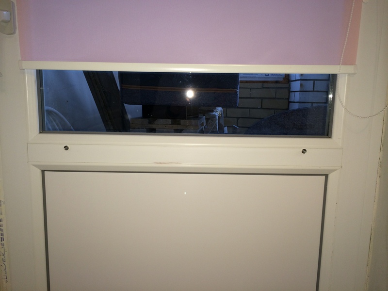

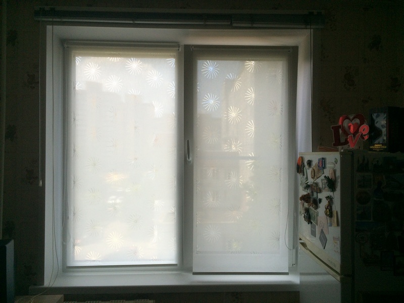

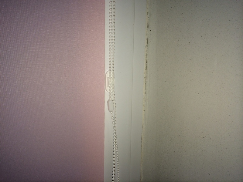

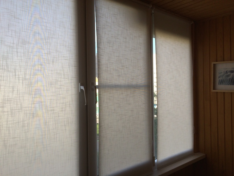

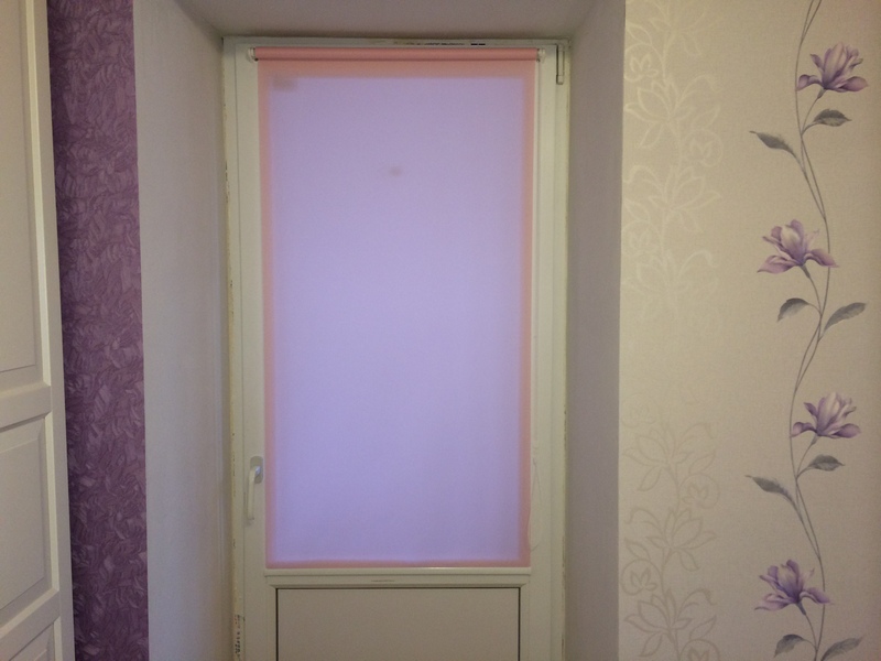

Дома есть рулонные шторы двух видов заказанные в двух фирмах.
Первые:
Вторые:
Они очень сильно шумят на ветру. Есть ли какие-то приспособления, чтоб они не болтались?
Рулонные шторы "Компакт", "Мини", "Стандарт"
Гость писал(а): Есть ли какие-то приспособления, чтоб они не болтались?

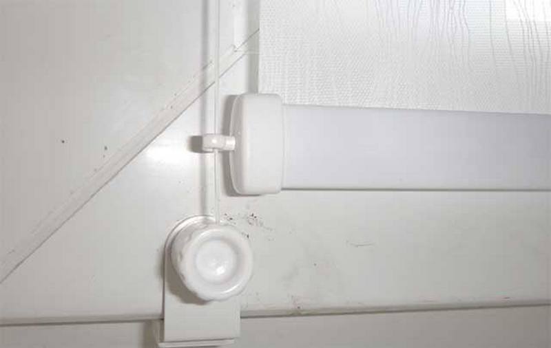

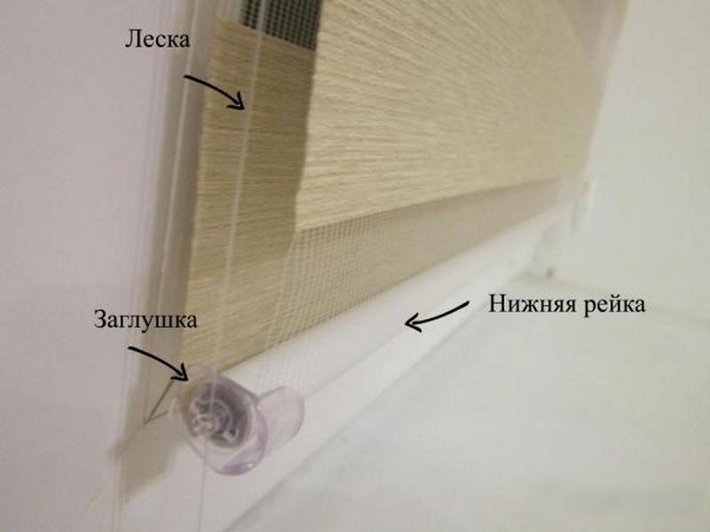

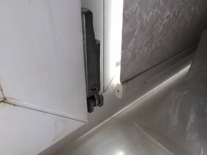

Есть специальный комплект направляющих лесок. На обе системы подойдёт.

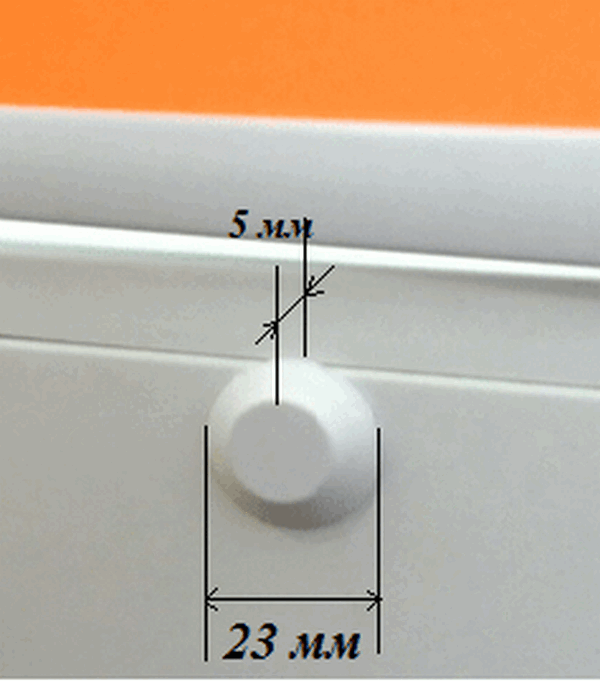

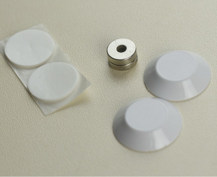

Ещё есть магниты для фиксации рулонных штор.
Но, они будут фиксировать только в крайнем нижнем положении. И сильный ветер их отлепляет иногда.
