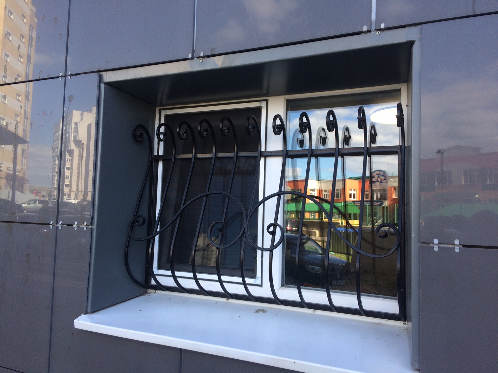

Плунжеры устанавливаются на профильных системах с широкой рамой, т.к. при обычном монтаже на Z-образные кронштейны будет зазор между рамой и створкой в области импоста более пяти сантиметров. Плунжеры устанавливаются в тех случаях, когда вариант установки окна не поваляет установить обычные Z-образные кронштейны. Например, ширина или высота рамы больше необходимого размера и четверть окна перекрывает место установки кронштейна. Или при обшивке фасада использованы металлические откосы. Так же используется на первых этажах для предотвращения кражи москитной сетки- плунжер открывается со стороны помещения- снять сетку не повредив полотно в таком случае невозможно. И на окнах с металлическими решётками. Что из себя представляем москитная сетка на плунжерах.

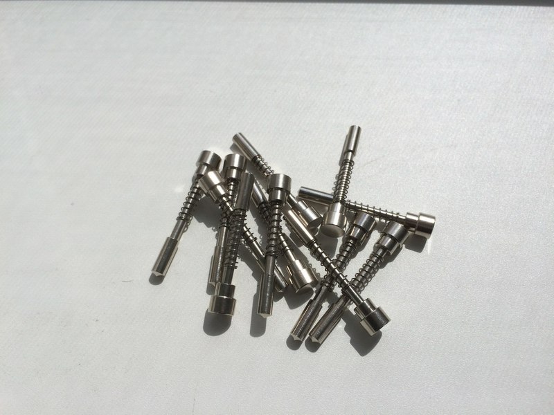

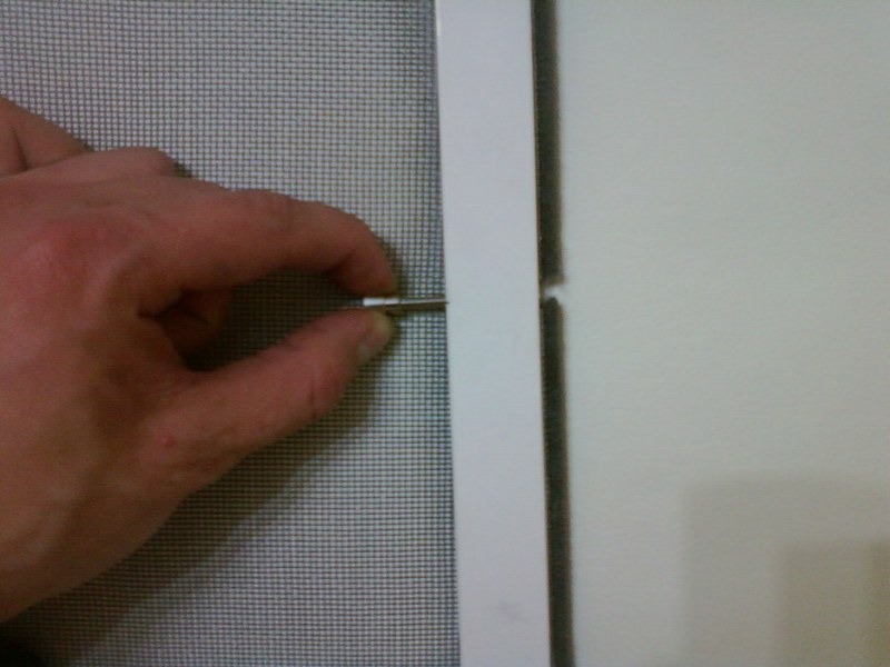

В профиль москитной сетки врезаются 4 плунжера. А в профиле окна по дних высверливаются отверстия. При установке плунжеры втягиваются в профиль москитной сетки. А если их отпустить, то пружина вталкивает их в отверстие в раме. Так как москитная сетка на плунжерах устанавливается в световой проём рамы, а не внахлёст, то там неизбежно остаются зазоры. Для того, чтоб их компенсировать по периметру москитной сетки наклеивается специальный ворс. Со стороны москитную сетку не отличить от обычной.

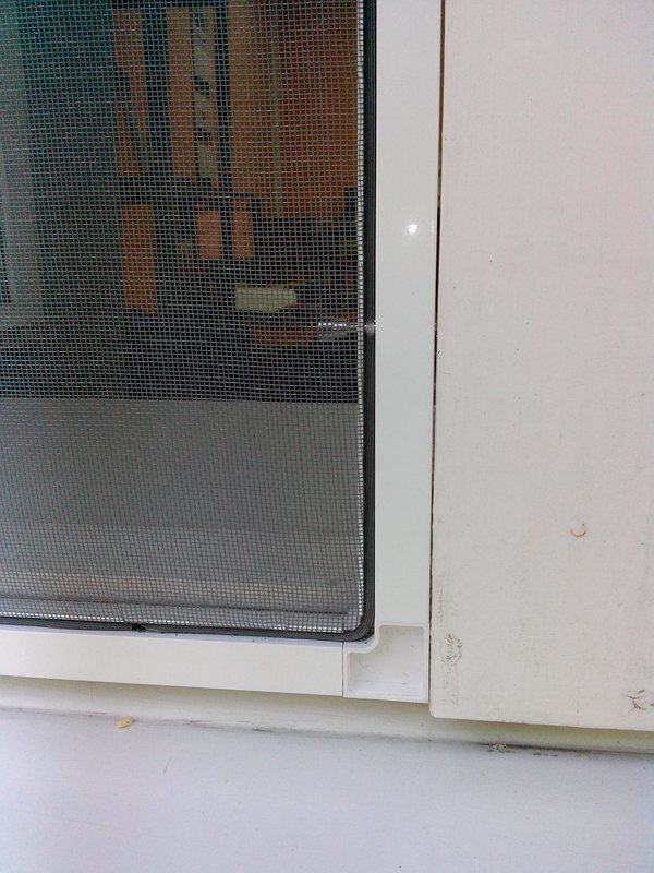

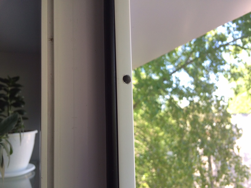

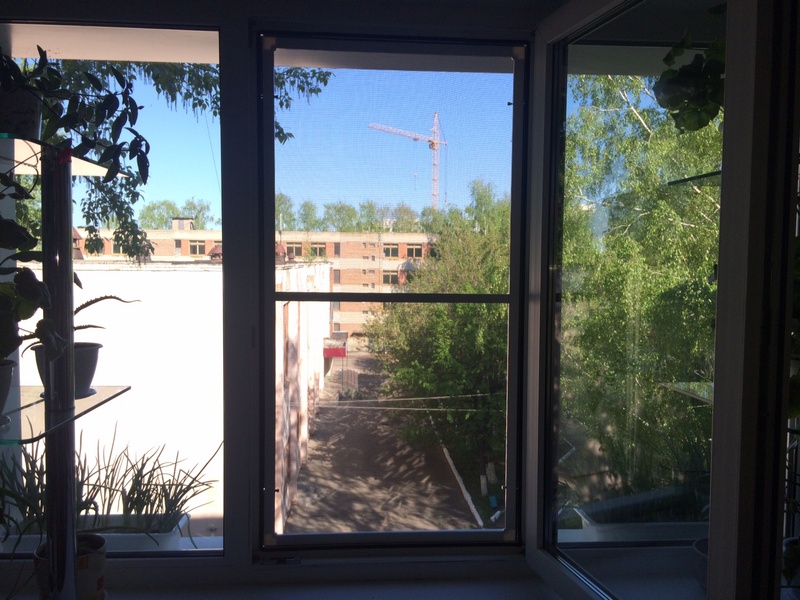

Фото москитной сетки на плунжерах- вид с улицы.

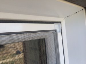

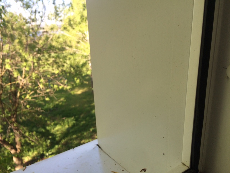

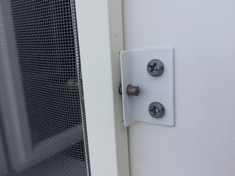

Ещё вариант фиксации плунжеров без сверления отверстий.
Подходит, когда можно сделать нахлёст сетки.- Станислав Локоть

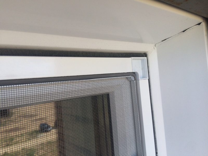

Москитные сетки на плунжерных защёлках (штоках)

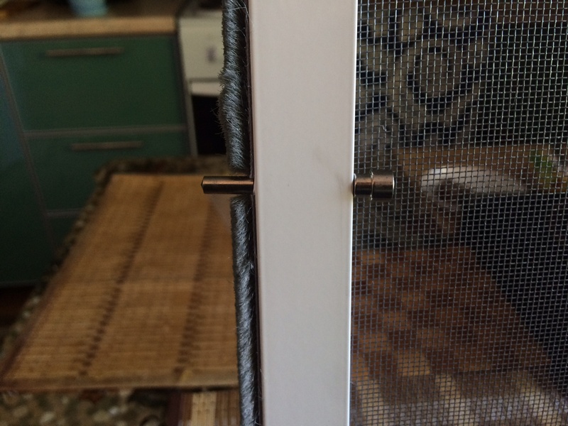

В принципе простая конструкция. Можно даже обычный уголок переделать под эти нужды.

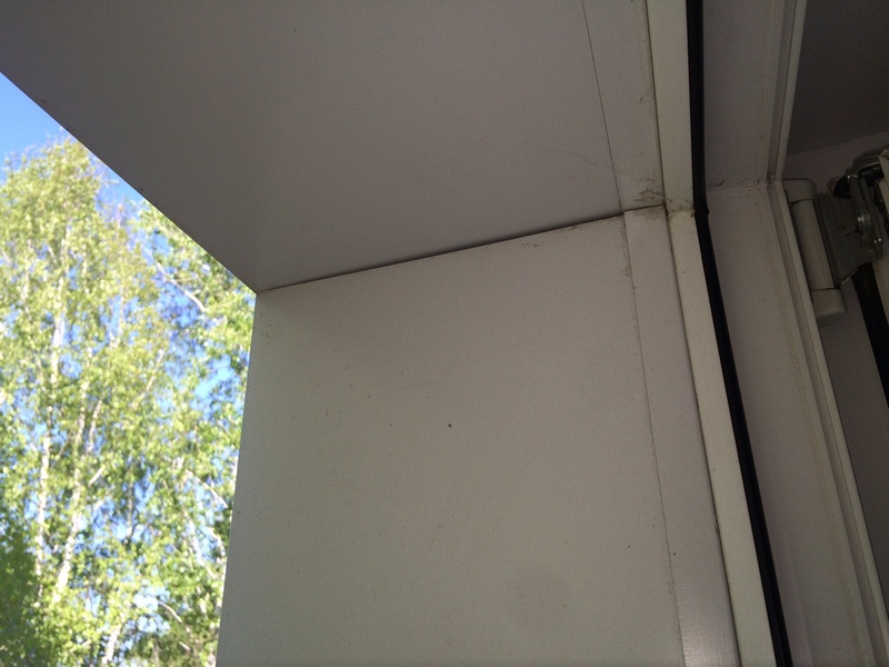

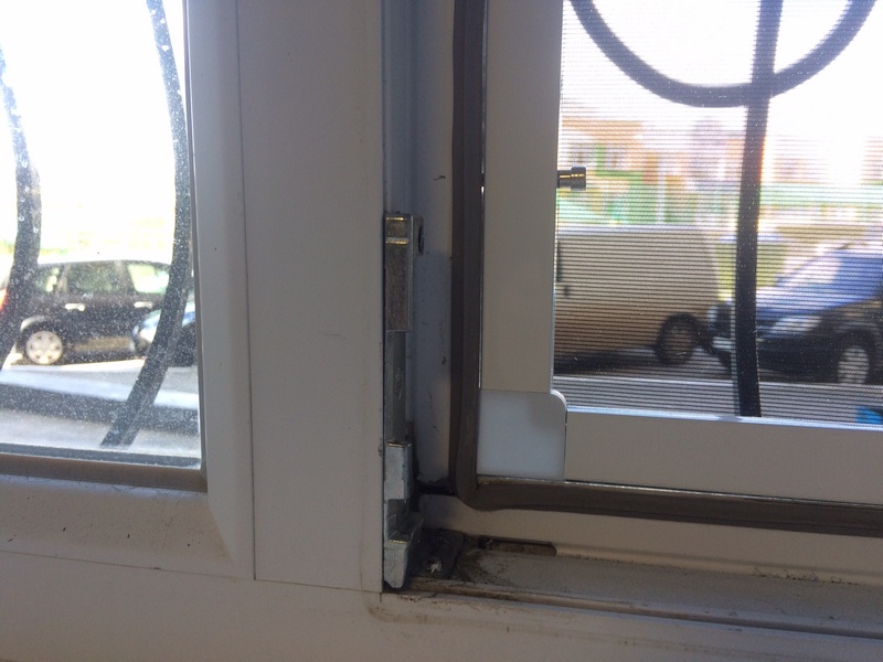

Игорь, а что клеишь по периметру? Я на сетку ворс от мебельных дверей купе.

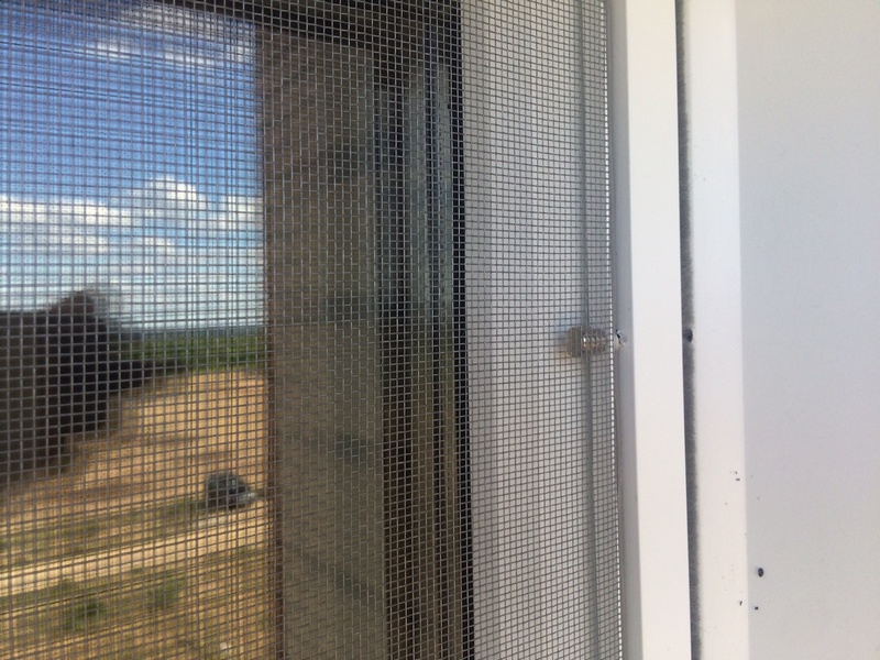

Я так же - самоклеющийся мебельный ворс.

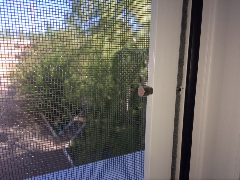

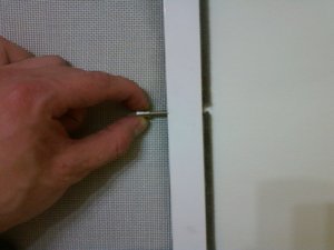

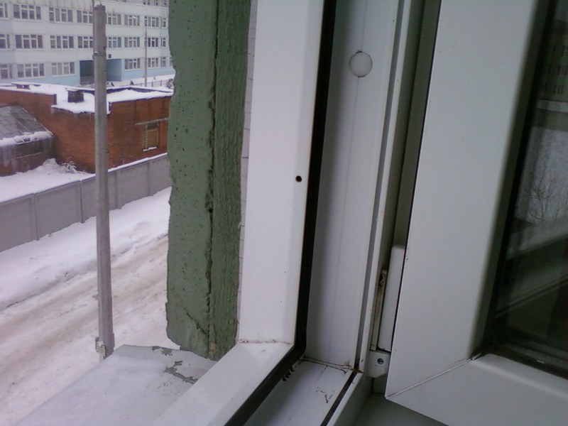

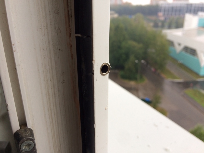

Всё цивильно, теперь покупаю плунжеры с заглушками для отверстий в раме.
Раньше просто сверлил отверстия 6 мм. Сейчас наловчился использовать такие заглушки и ставлю без проблем- выглядит аккуатней. Сами знаете как клиент относится к отверстиям в профиле Ремонт окон в Чебоксарах
