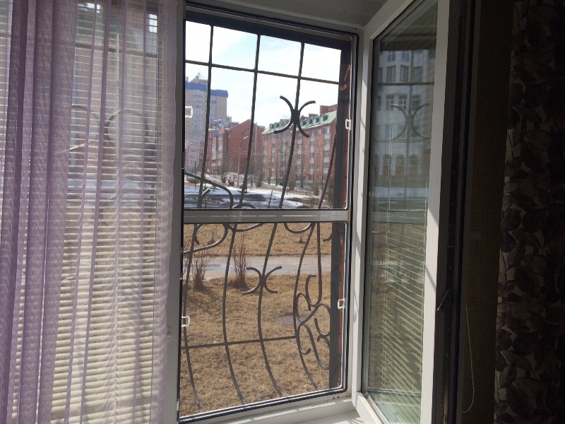

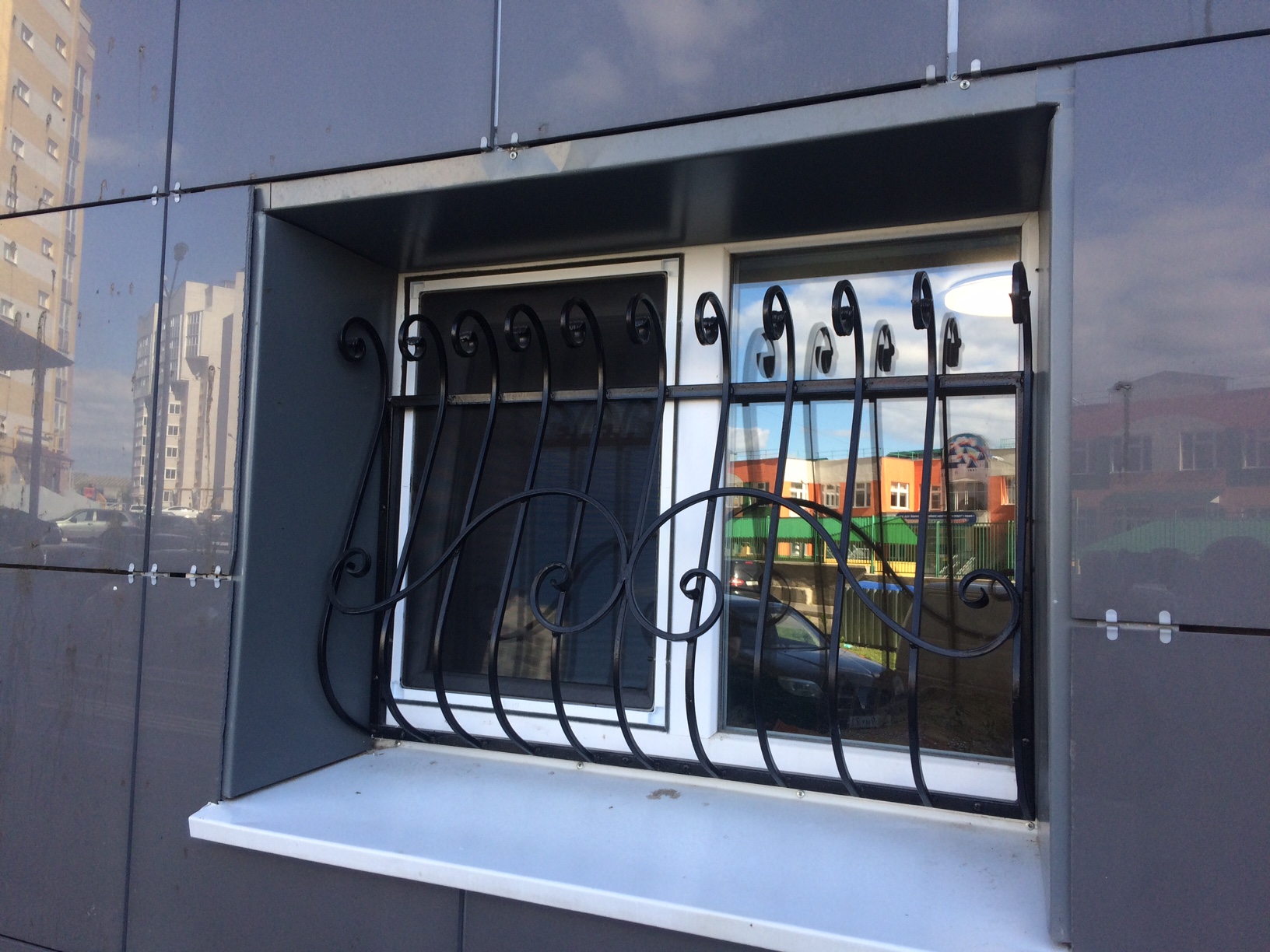

Часто встречаюсь с ситуацией, когда клиенты говорят мне, что им отказали в установке москитных сеток на окна оснащённые металлическими решётками. И действительно, сетка обычной конструкции не пройдёт в световой проём открытого окна- не хватит места. Но, у специалистов на этот случай есть простое элегантное решение- москитная сетка из двух частей.
Главное правильно сделать замер и с установкой москитной сетки в окно с решёткой нет проблем. Сетка из двух частей легко проходит в световой проём. А дополнительная пара средних кронштейнов позволяет её надёжно закрепить. Эта сетка устанавливается так же легко, как и обычная. Просто сначала надо установить нижнюю часть сетки, а затем верхнюю.

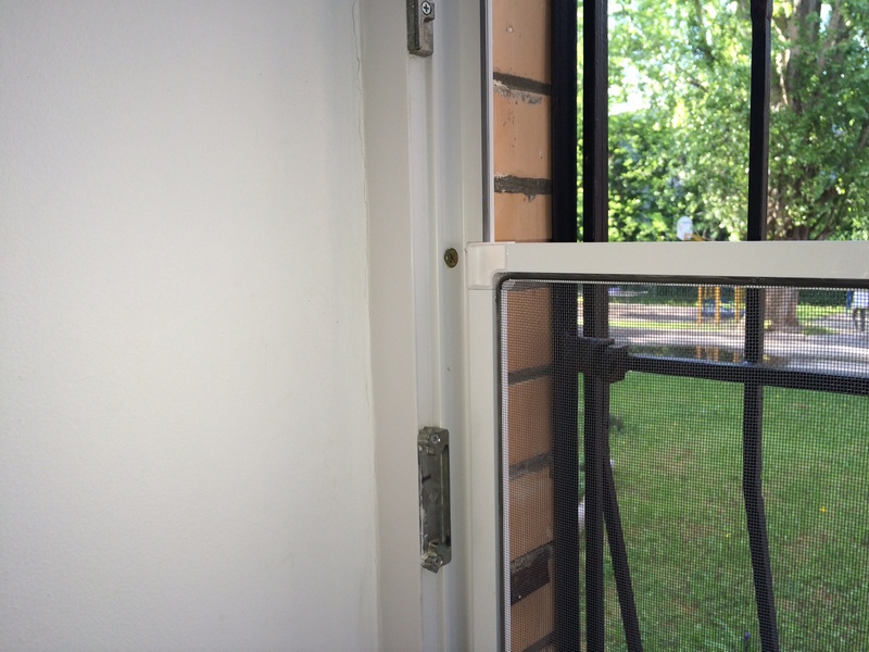

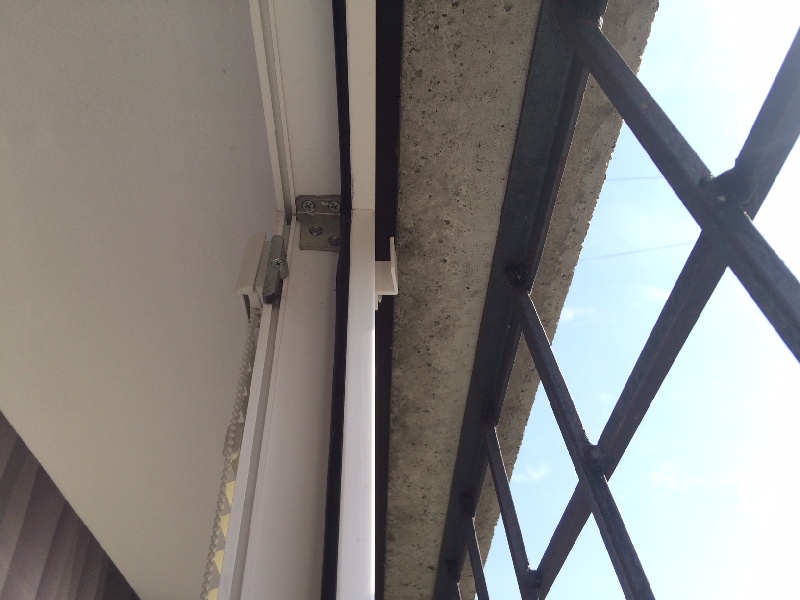

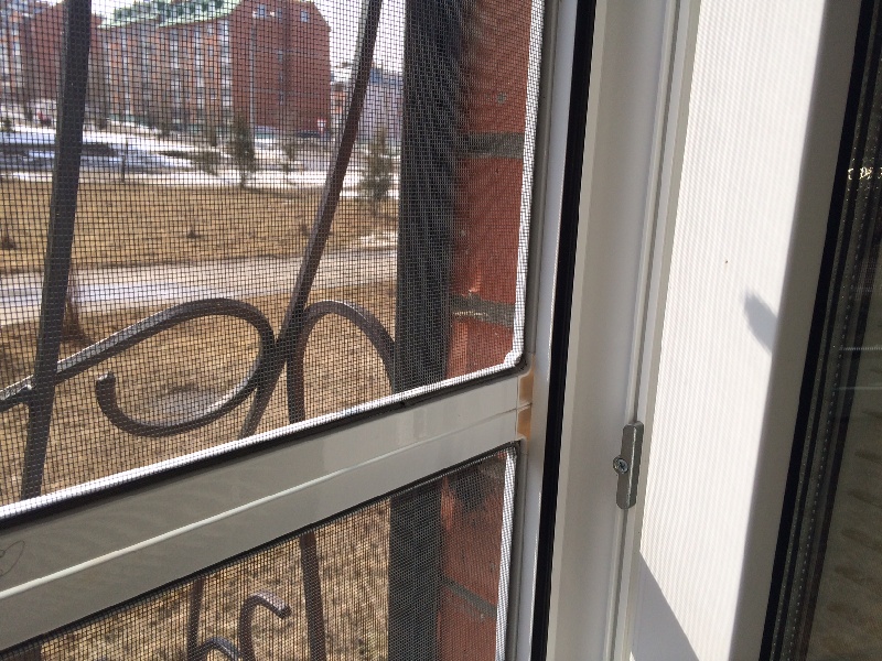

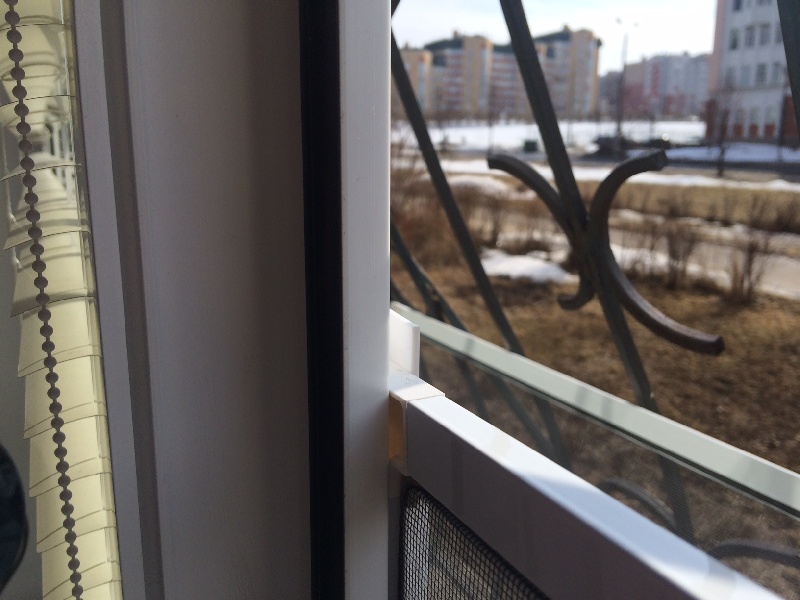

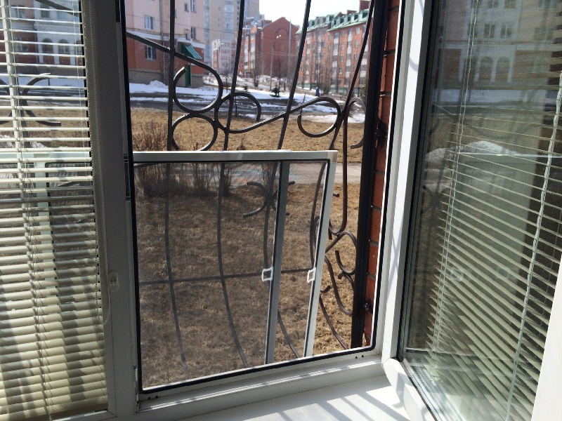

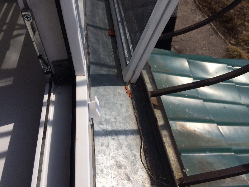

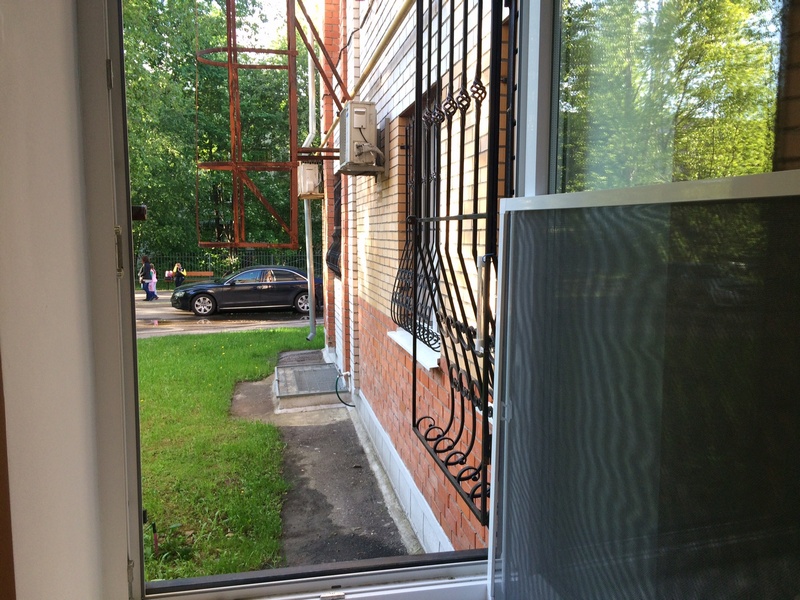

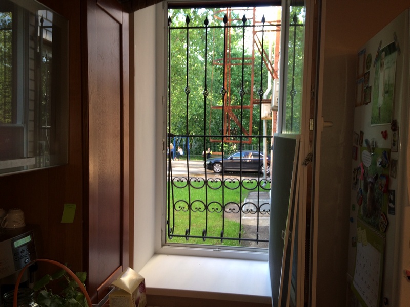

Вот мой вариант установки. Замер делается как обычно, затем высота сетки делится на 2 и заказываем две сетки. С установкой то же всё просто. Сетка из двух частей без проблем проходит в световой проём.
Нижние кронштейны устанавливаются как обычно.
Далее устанавливаются средние кронштейны, для них можно длинные (верх). Устанавливаются они по бокам.
Затем устанавливаются верхние кронштейны стандартным способом.
После установки нижней сетки, на неё ставится верхняя.
Возможно вы делаете по другому, делитесь.Ремонт окон в Чебоксарах

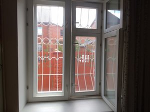

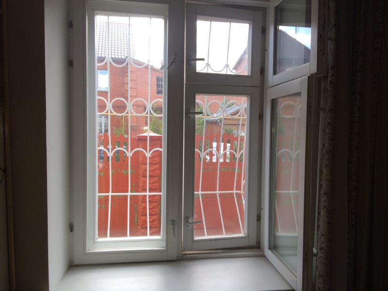

Хочу добавить к вышесказанному, что не всегда можно поставить москитную сетку таким образом на окно с решеткой. Недавно сам чуть не попал. Заказали сетки на окна во всей квартире, все с решетками: два трёхстворчатых и одно одностворчатое. Замерил всё по обычной схеме. А во время установки выяснилось, что на трёхстворчатые окна сетки встали без проблем, а на одностворчатое ни в какую.
Сетка не проходила буквально на 1 сантиметр. При замере я не учёл, что сетку на таком окне не получится вынести снаружи вбок на достаточное расстояние. Сетка бы встала на место без проблем если бы ширина уличного откоса была шире или решетка была бы на большем расстоянии от окна или окно меньше бы уходило за четверти. А так- ни в какую. Но, мне в данном случае повезло. Это было единственное окно с открывающейся решеткой. Это было сделано по требованию пожарной охраны.
Открыв решетку, удалось без проблем установить москитную сетку. Вот такой нюанс, не наступайте на эти грабли.Ремонт окон в Чебоксарах

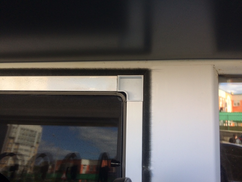

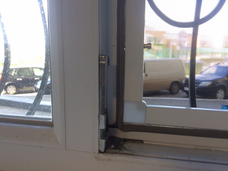

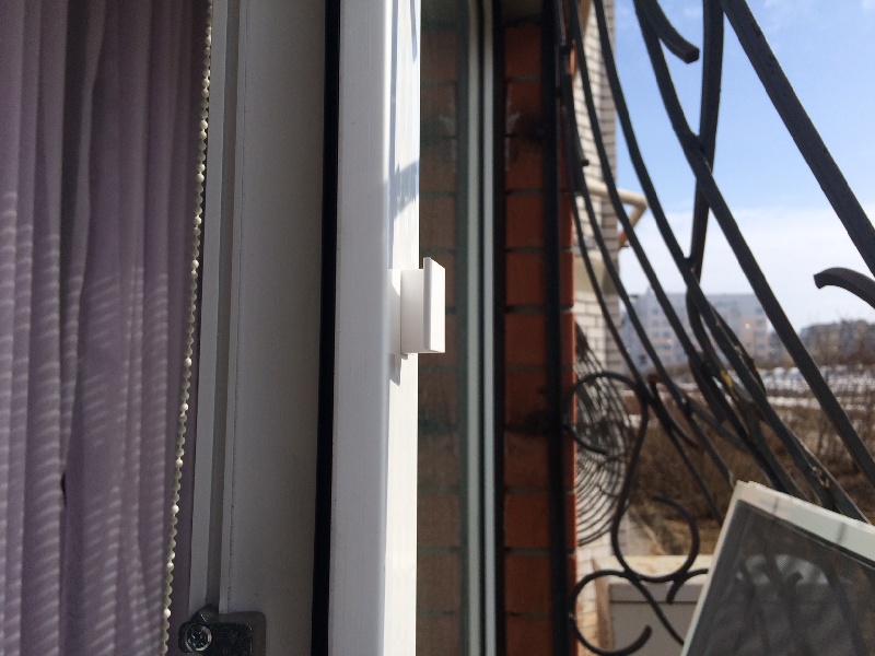

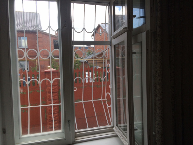

Так же на окна с решетками можно устанавливать москитные сетки на плунжерные защёлки. В данном случае нет необходимости делать сетку из двух частей.
По периметру ворс.

Возможно. Но, что это даст кроме дополнительной вертикальной полосы шириной в 5 см в месте стыка двух сеток? При делении горизонтально стык сеток в том же месте где у обычной сетки так и так есть горизонтальная перемычка.
Извлекается без проблем. При установке используется только 3 пары кронштейнов. Средняя пара общяя для двух сеток. Схема монтажа есть выше.
