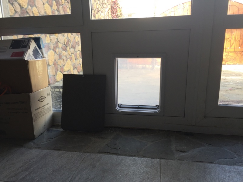

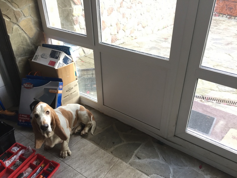

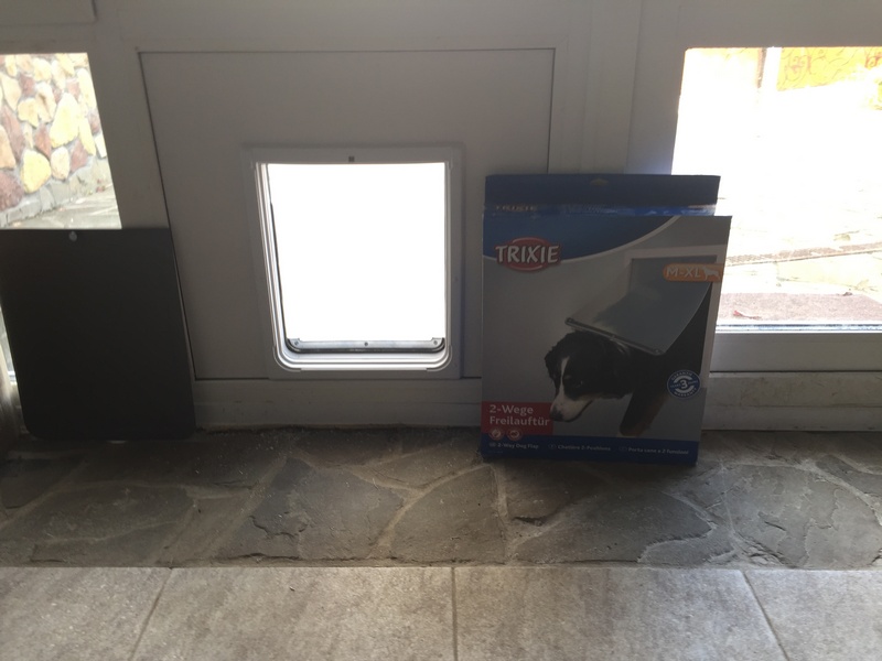

Предлагаю мой отчёт по установке врезной двери для собаки. Для начала в проём, где планируется установка двери была установлена сэндвич-панель вместо стеклопакета.

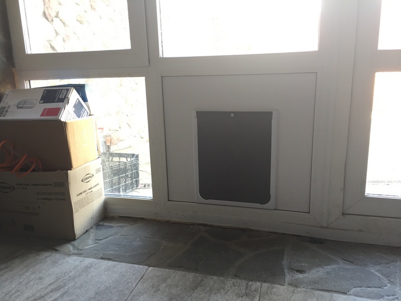

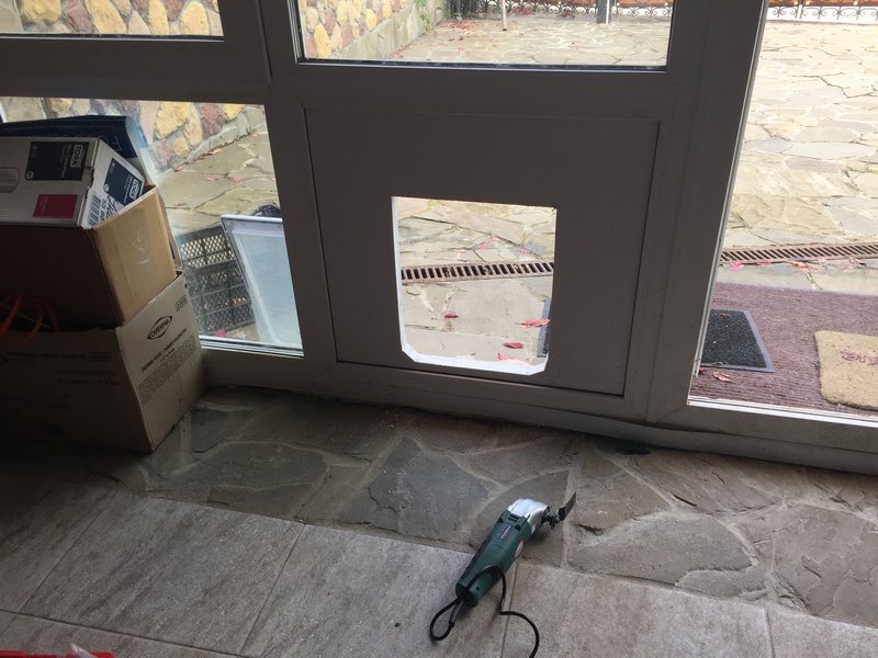

По двери сделал разметку и вырезал отверстие реноватором.

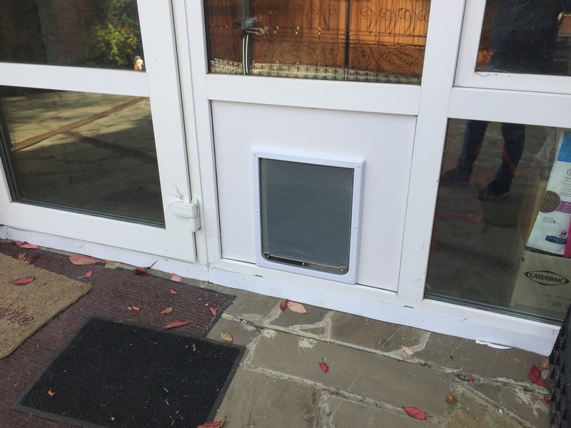

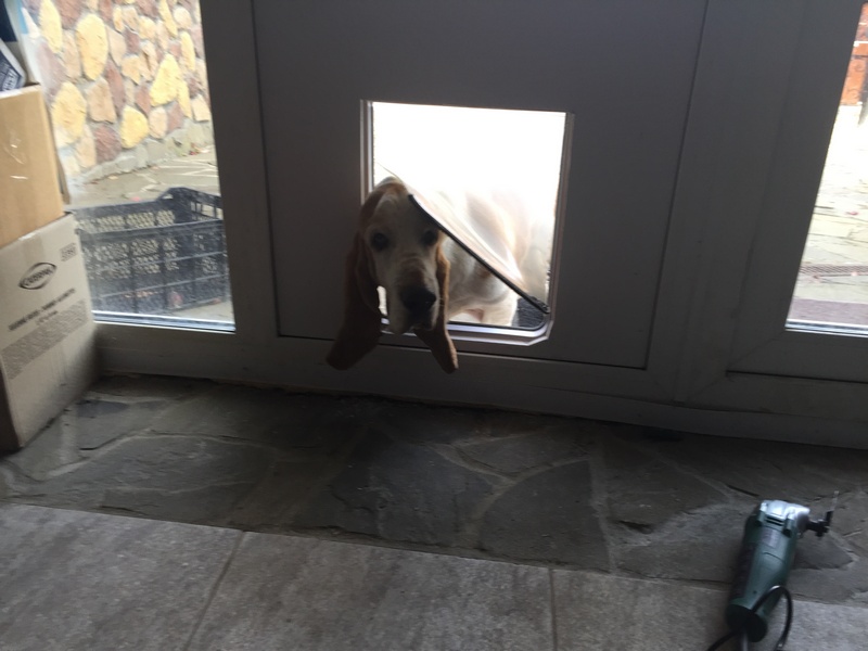

Примерил дверь - всё отлично. Заказчику нравится

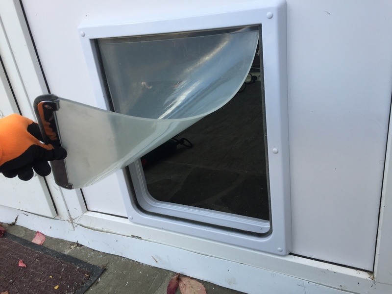

Закрепил саморезами и заглушил их декоративными накладками. Готово!
В комплекте есть металлическая задвижка. Если вдруг нужно будет закрыть собаку.
