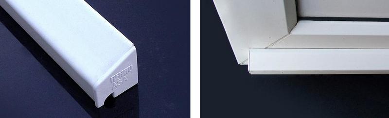

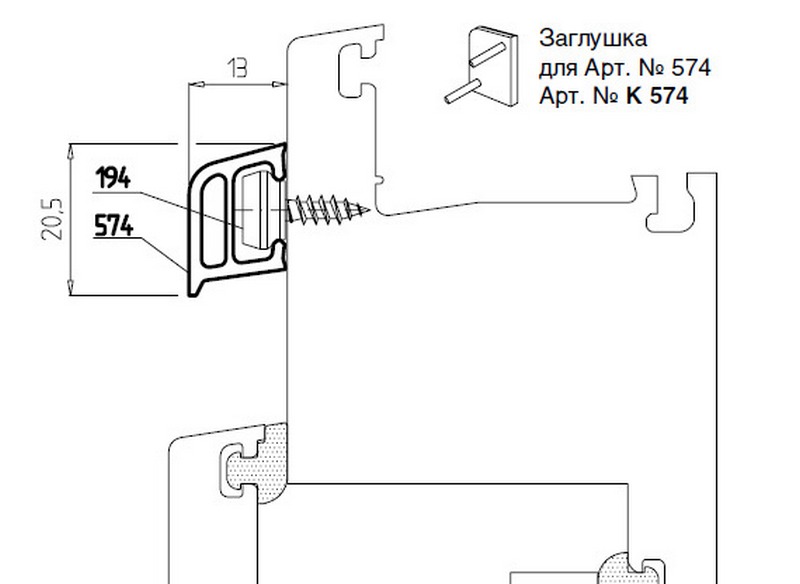

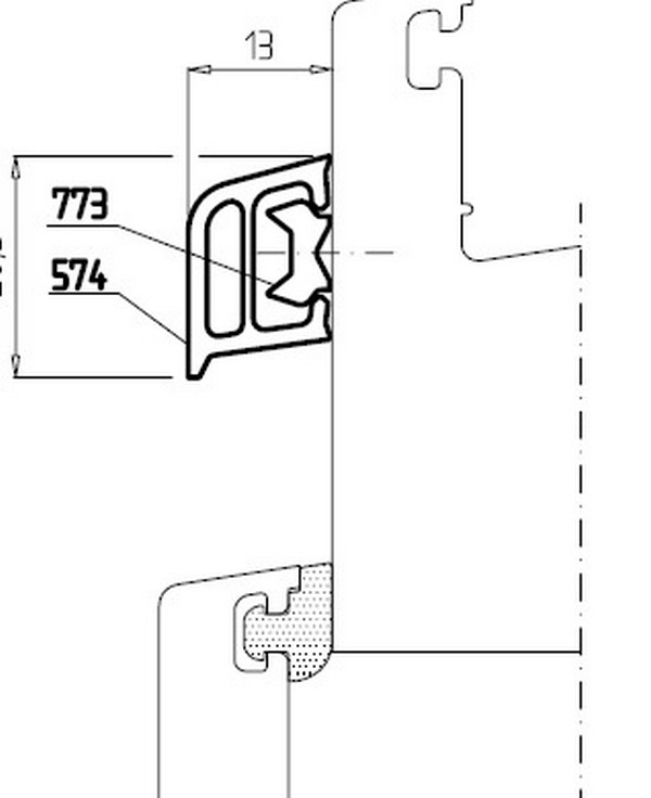

У Рехау...есть конечно. Козырек, на саморезики защелкивается. Ну, так можно и от КБЕ например поставить.
Кстати есть и с профилем-направляющей.
Капельник (слезник) для ПВХ двери, окна
Они же не системозавсемые. Просто на ниппели защёлкиваются. Нет? Мы в 2002 году ставили на Веку. Но, я не знаю их ли он был. Я тогда только устроился и застал всего несколько окон. Потом от них отказались.

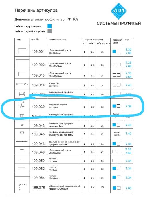

Вот, Александр с Москвы скинул:
Спасибище!
