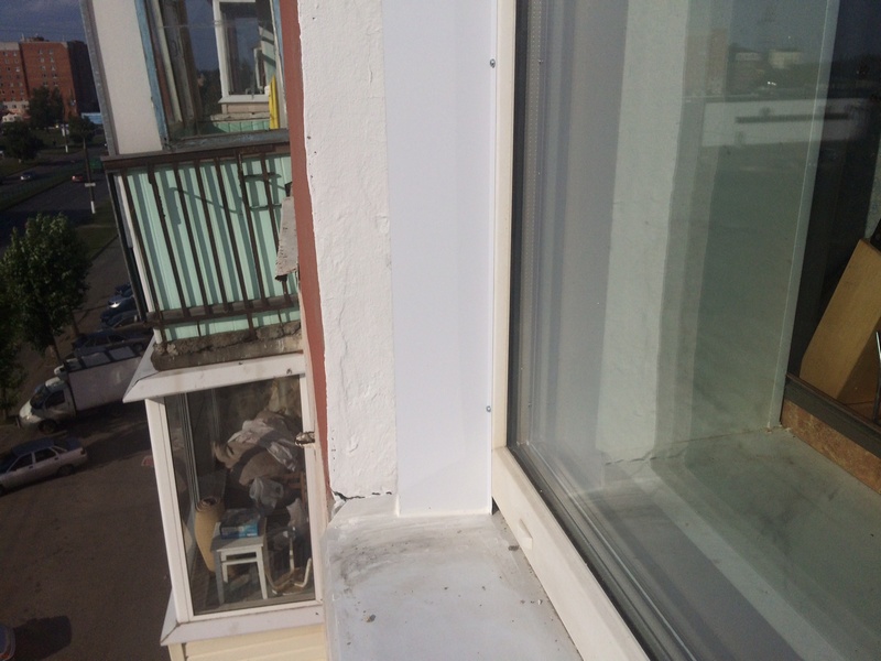

Несколько раз приходилось делать уличные откосы из крашеной оцинковки.
А недавно узнал, что эту услугу у нас продвигают "втыкатели уплотнителя", а они занимаются только рентабельными направлениями.Задумался... ведь действительно себестоимость не высокая, работа, если руки из плеч, не шибко сложная. Надо только отработать технологию, дать адекватный ценник и продумать способ продвижения. У нас, по крайней мере, эта услуга почти не представлена на рынке. Что думаете по этому поводу? Есть у кого опыт?
Сам я эту услугу не продвигаю, делал по-необходимости: либо монтажный узел защитить либо просьба клиента.А недавно узнал, что эту услугу у нас продвигают "втыкатели уплотнителя", а они занимаются только рентабельными направлениями.Задумался... ведь действительно себестоимость не высокая, работа, если руки из плеч, не шибко сложная. Надо только отработать технологию, дать адекватный ценник и продумать способ продвижения. У нас, по крайней мере, эта услуга почти не представлена на рынке. Что думаете по этому поводу? Есть у кого опыт?

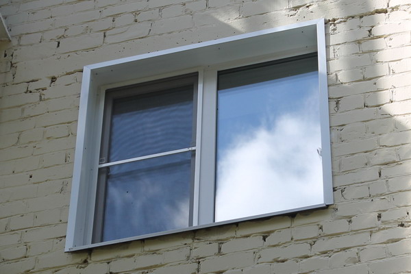

Уличные откосы из металла

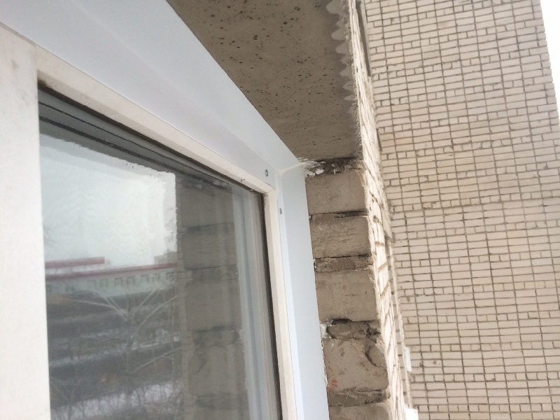

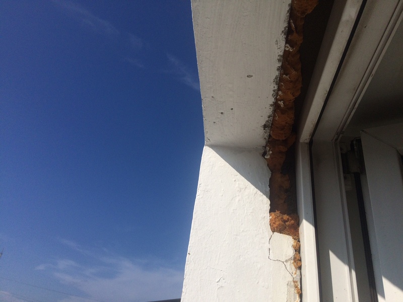

Рассматривал и такой вариант. Меня смущает то, что при такой конструкции дождевая вода через верхний элемент будет попадать под откос и в монтажный узел. Откос конечно воду выпустит без проблем, но влага будет медленней просыхать под ним. Не повлияет ли это на срок службы монтажного узла? Хотя, думаю, при наличии ПСУЛа, проблем не должно быть.
Верхним перекрыть нижние и если уж боишься сырости - засиликонить примыкание.
Думаю, можно в верхнем элементе можно сделать дренажные отверстия и загерметизировать торцы, чтоб воза не уходила под боковые элементы. А верх думаю герметизировать вообще не практично. Будет большой расход герметика, и низкая надёжность, особенно в панельном доме из за камушков на плите. Силикон я не использую уже много лет- как герметик он никакой.

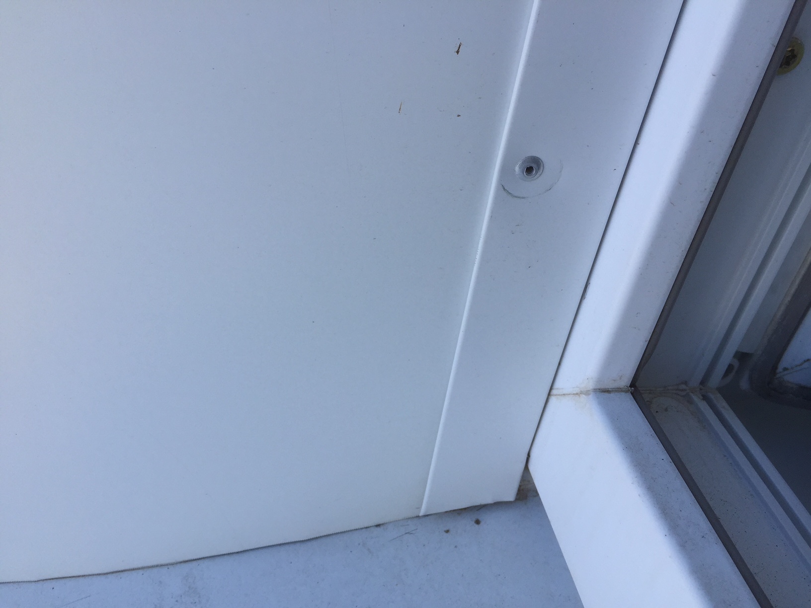

Уличные откосы из металла (оцинковки)

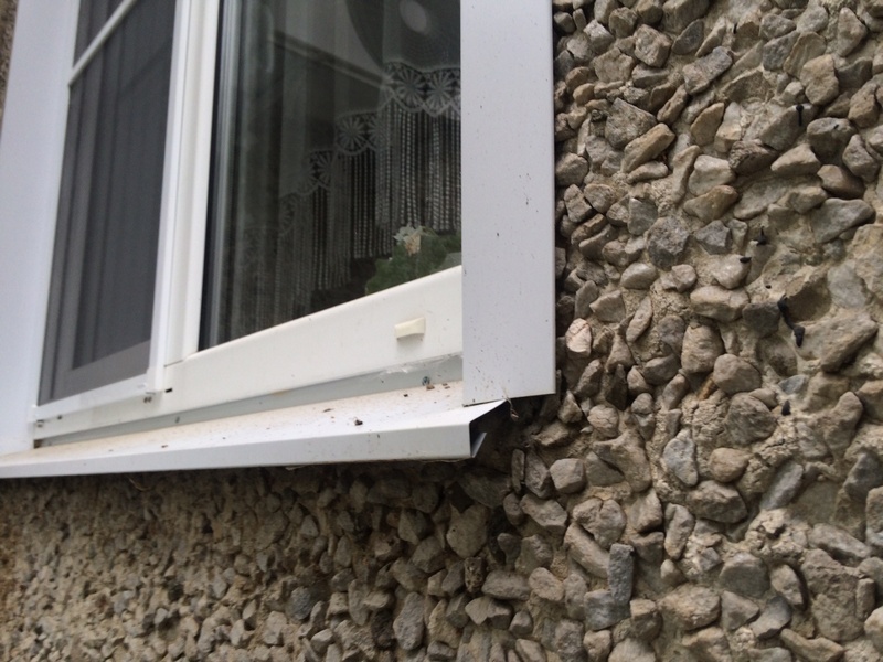

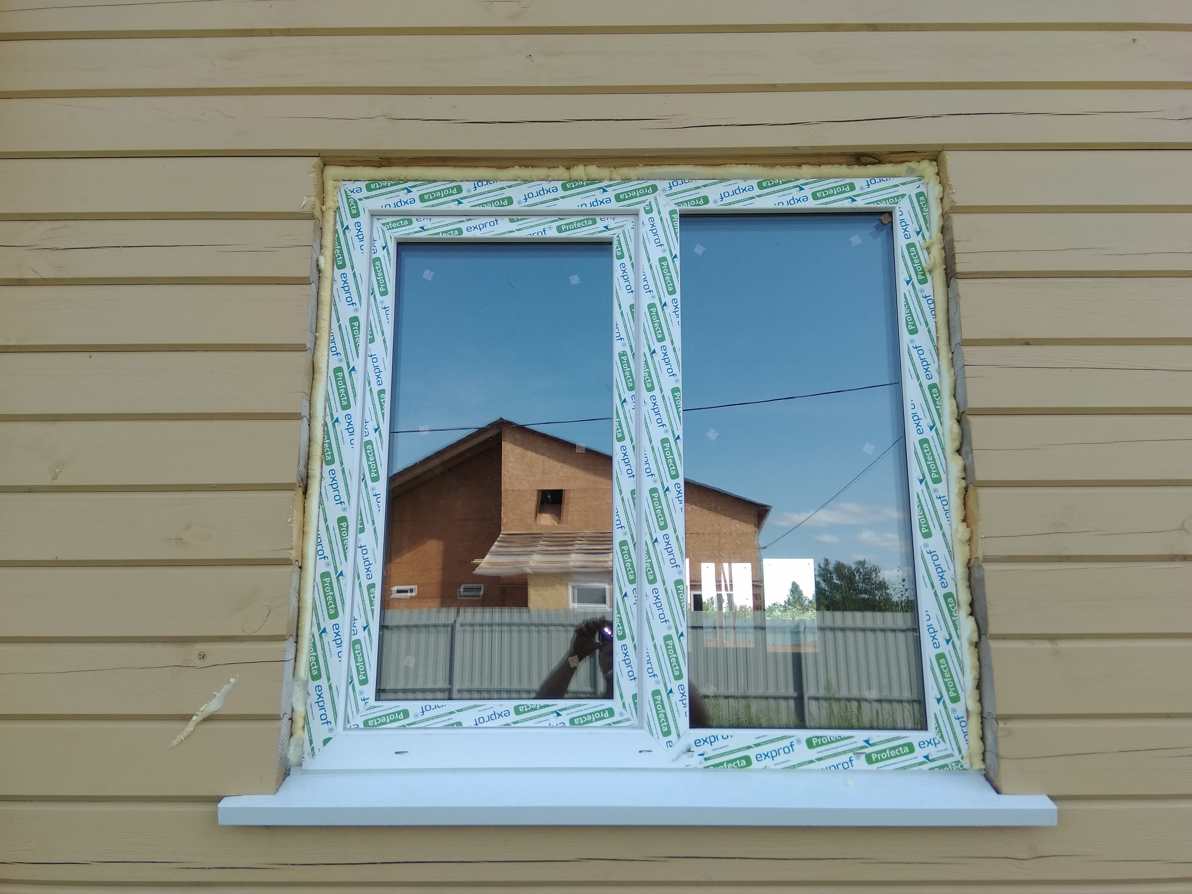

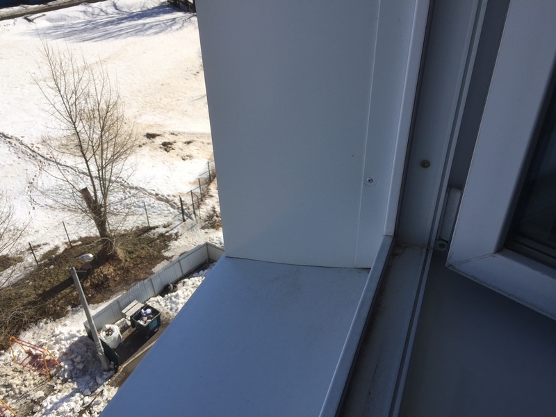

Опять делал простой вариант уличных откосов. Лучше даже назвать их нащельниками- клиент попросил закрыть незащищённую пену.

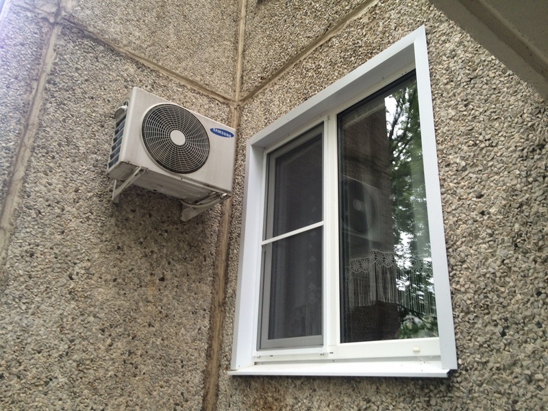

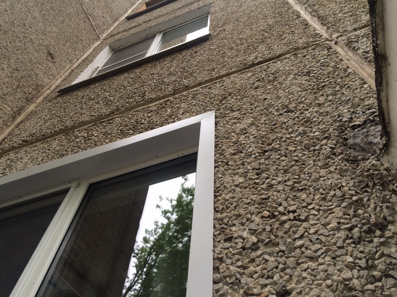

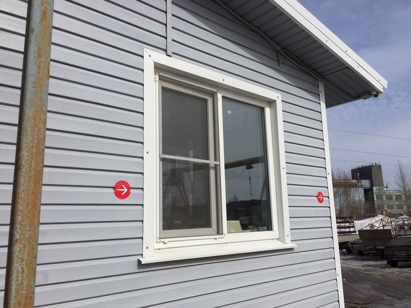

Последнее время присматривался к тому как у нас делают внешние откосы. Как правило все делают так:
Вроде, как вариант рабочий.Ремонт окон в Чебоксарах

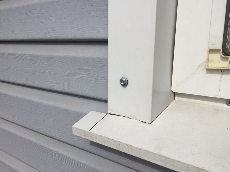

Все эти откосы с одной стороны крепят к раме, а еще где место крепления? Не по улетает вся эта конструкция со временем?
А с чего им улетать? Откос надёжно прикручен к раме клопами или пресс-шайбами и ни куда не денется. Я несколько штук уже установил, правда без боковых откосов и всё нормально.

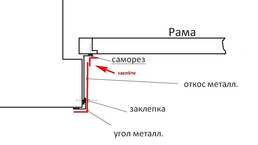

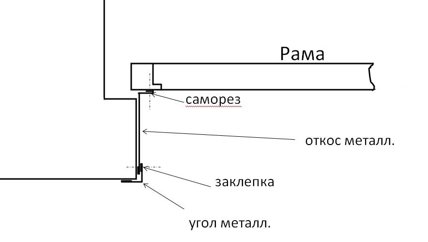

Когда работал в фирме делал металлический откос из двух частей. Откос крепиться к раме и к стене . Уголок на заклепки к откосу. Это когда производится замер одновременно окна и откоса. Соответственно отпадает необходимость выезжать второй раз на замер откоса. Уголок (обычно 40х40) все перекрывает.
Роман, я обдумывал такой способ установки. Пришел мне в голову, как способ компенсации кривизны откосов.
С креплением уголка понятно, а как крепили вторую часть откоса? На дюбель-гвозди?
Вначале крепили на дюбель-гвозди. Но монтажники как всегда хотят все упростить и ускорить ,поэтому откос стали крепить к только к раме. Вроде бы пока ничего не оторвалось.
Уголок к раме крепили саморезами, а основную часть откоса на клёпки к уголку?
На схеме понятнее будет.

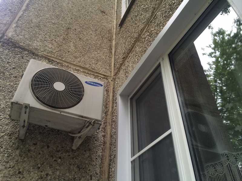

Теперь действительно понятно. Я планировал немного по-другому, и почему-то решил, что и у вас так Как решали проблему с верхними кронштейнами москитных сеток? Вырезали отверстия при необходимости?
На свои окна шли москитки с металлическими кронштейнами на сетке, а на чужие - уже смотрели по месту, или вырезали или переделывали сетку.

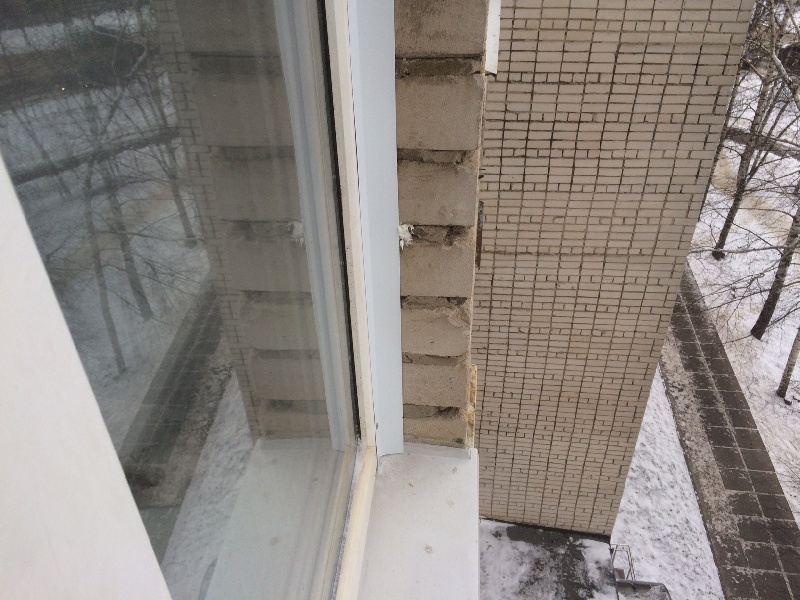

У нас есть целый район с подобными откосами от застройщика. Только стартовый уголок развёрнут в другую сторону. Думаю ставится до установки окна. Сетки там ставить тяжко.

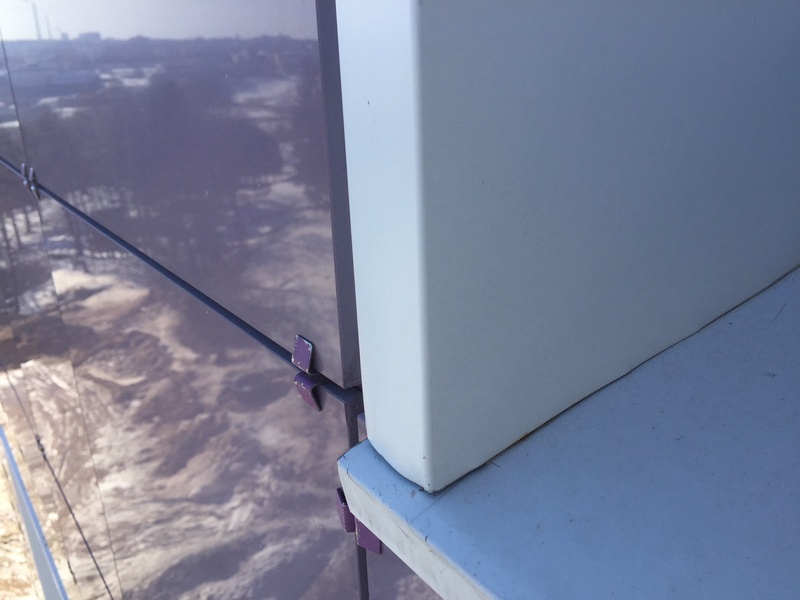

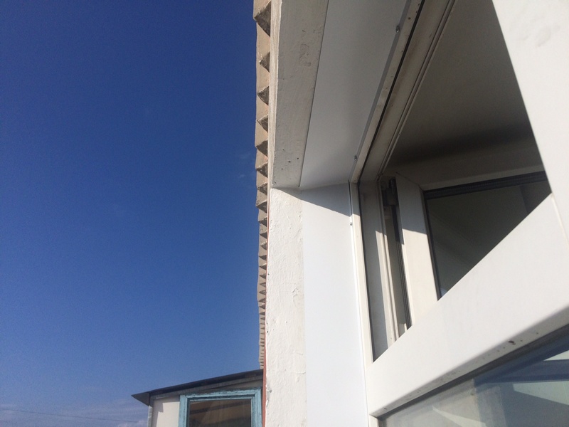

Вот такой вариант попался на здании с сайдингом.

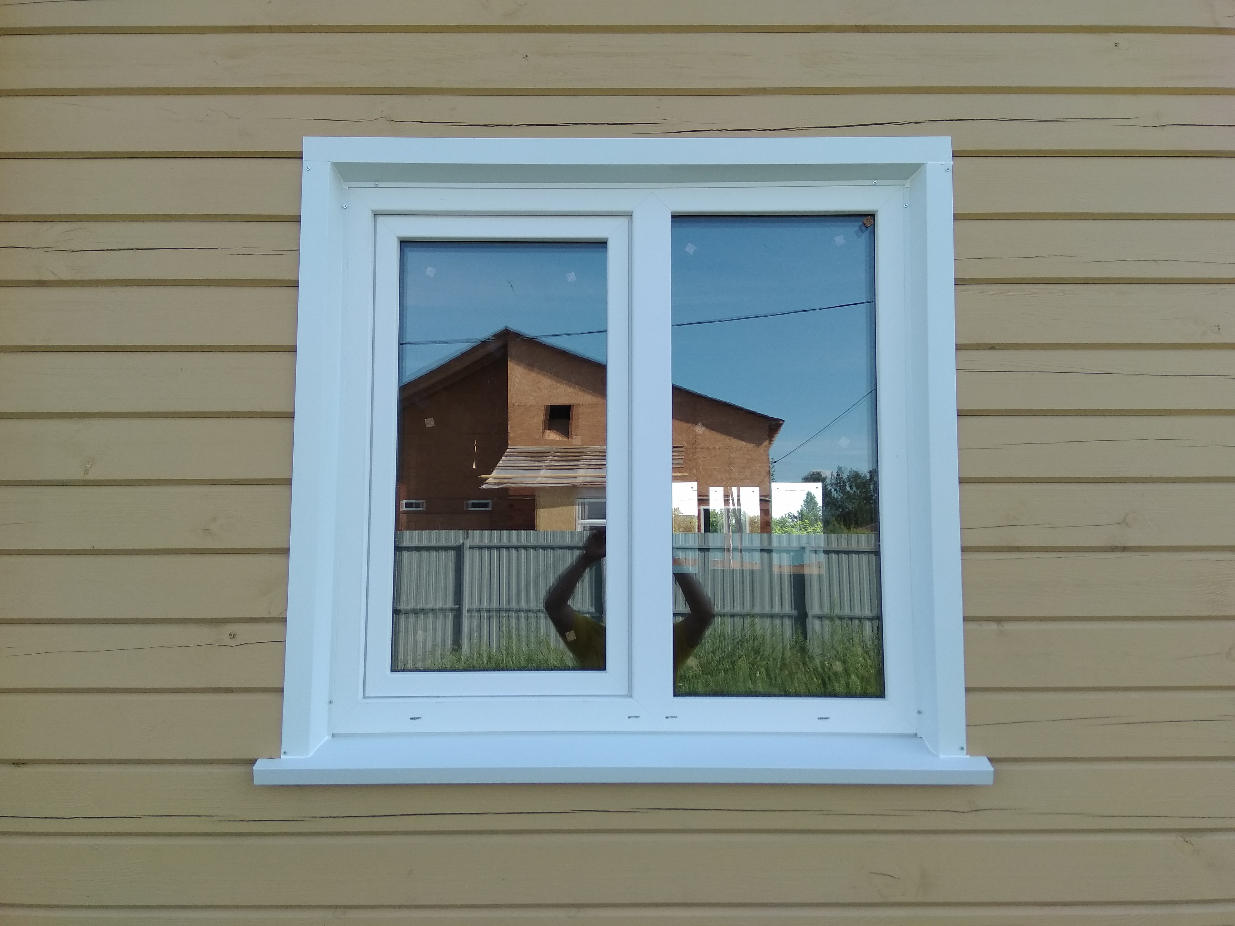

Вот недавно делал отделку из окрашенного металла.
Дом из профилированного бруса.
По моему миленько получилось

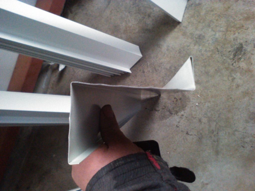

Видео с основным вариантов моих уличных откосов. Добавил на сайт, думаю хорошо поможет поднять продажи - покупателю важна визуализация
