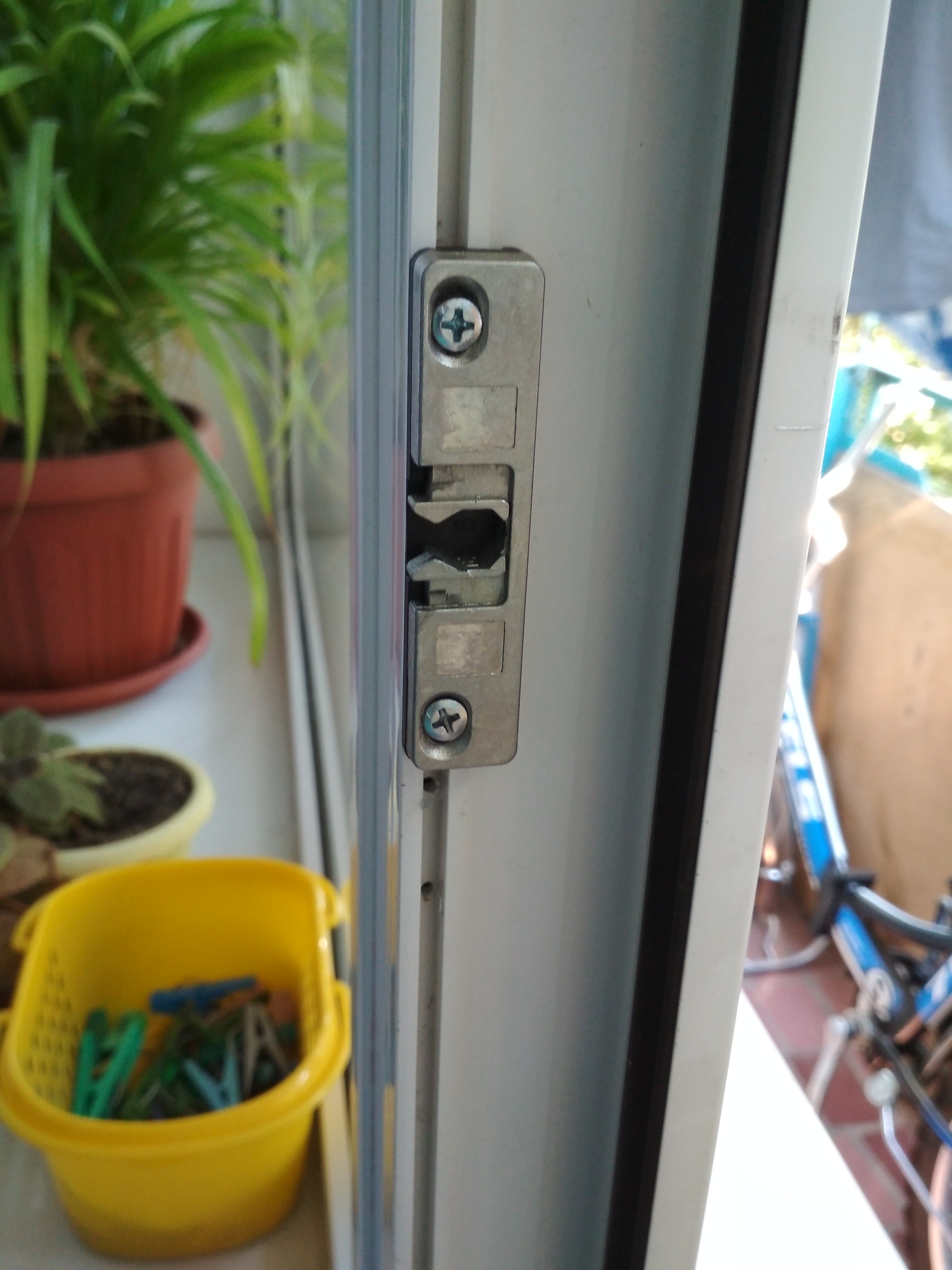

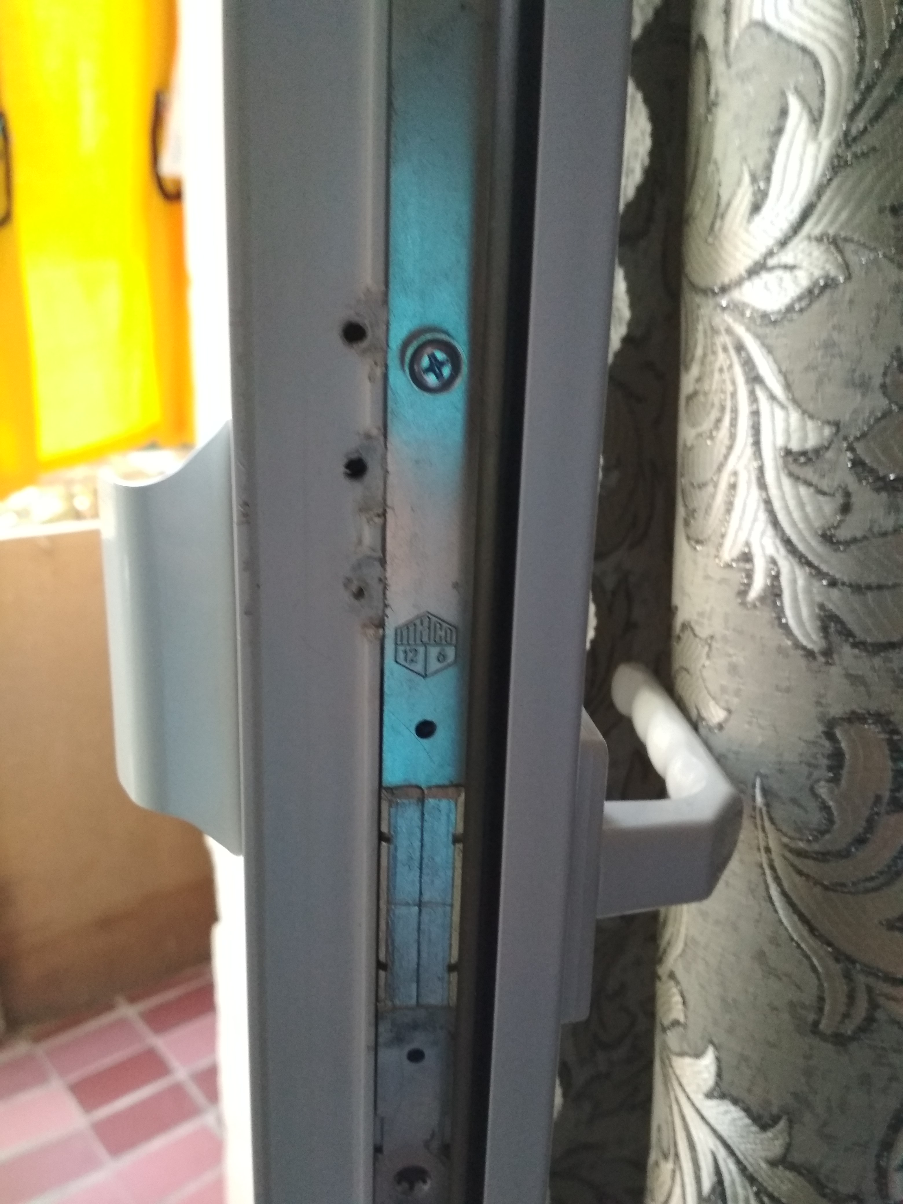

Ничего не помогло, кроме того уже посадочное место совсем не держит саморез защёлки в профиле (((
Вот ищу магнитную, фото я выкладывал-какой же типоразмер мне выбрать?
Спасибо!
Балконная дверь не защёлкивается
Судя по вашим фото у вас окна KBE 58мм. В таком случае берите защёлку на 9й фурнитурный паз на KBE.

Такс. Мако снять и выкинуть. Ибо она крепится только в одном месте, а там со слов ТС - дыра. Поскольку клеить - бред, то берем стандартную защелку от siegenia, и ставим её выше или ниже, в живое место.
Мако самая плохая защелка, и моторесурс не о чем и она единственная защелка, которая очень требовательна к идеальнейшей настройки двери.

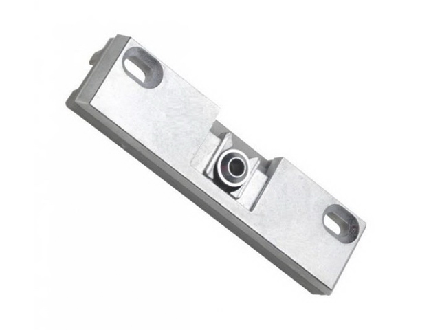

Такую? Мы из механических эти ставим - лучше всего себя зарекомендовали.

И вот стал я её ставить весь такой радостный, вот эту: А она, блин не подходит!
Цапфа входит в гнездо еле на одну треть.
Ну думаю, мужик там видно, без дураков-понимающий и клиентоориентированный, плохого не продаст, значит дверь у меня нестандартная.
И стал я эту цапфу прикручивать поближе к раме!
Рядом с планкой фурнитуры. Помучился изрядно, вырезал бортики в профиле...
Три раза переставлял, изуродовал дверь.
Фиксироваться кое-как стало, но теперь уже цапфа слишком далеко стала.
Дверь в районе защёлки топорщилась, механизм еле срабатывал-ведь было сильное несовпадение ответных частей.
Ну догадался позвонить, объяснил в чём дело. И получил в ответ слегка. Я же тебе говорил-что-то не так-приходи поменяем!
Так и оказалось-другой размер.
Дал он мне нужную-и всё поставилось замечательно.

Не понятно почему у меня эта защелка постоянно откручивается в месте крепления. Вот тот болтик расположенный по середине защелки,которым сама защелка крепится к двери. Какой выход в данной ситуации?
Если у вас защёлка Maco, то саморез крепления выкручивается из-за того, что сорван пластик в месте крепления. Установить эту защёлку в другое место возможности нет, из-за особенности её крепления. Вариант или залить отверстие термоклеем и закрутить саморез заново или установить балконную защёлку другого производителя. Первый вариант не надёжен, так что лучше второй. К тому же защёлка у Maco не самая удачная.
