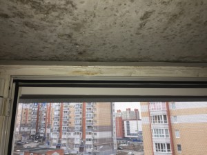

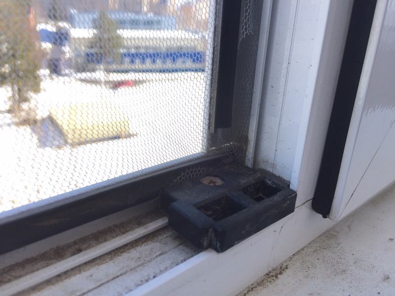

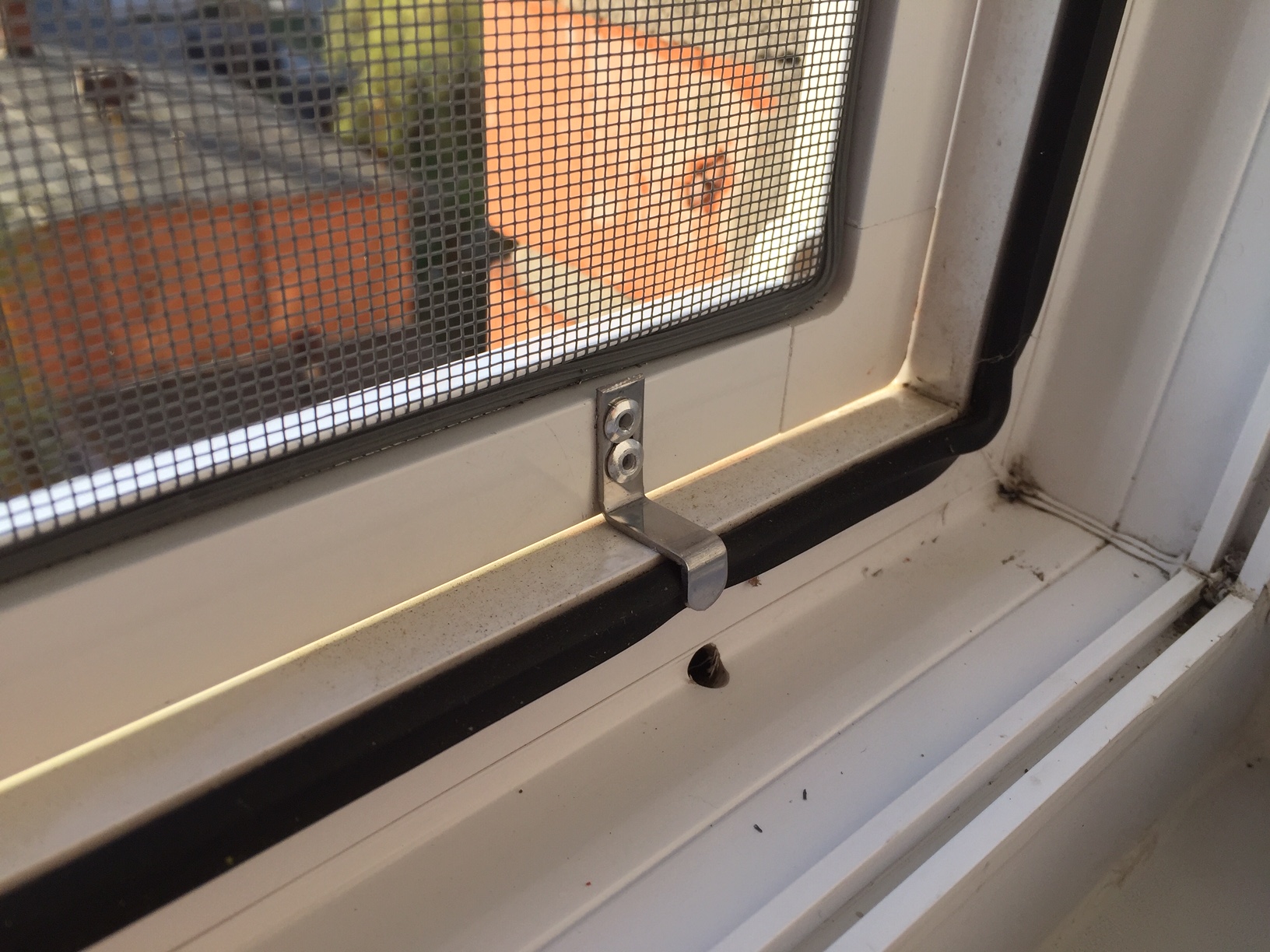

Вот такая самодельная сетка попалась на замере. Полотно из хозмага просто просунуто под уплотнитель
Нормально работает - уплотнитель не выпадает. Клиентка меняла её только потому, что мыть не удобно, а одевать её достаточно сложно без волнн.

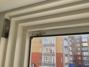

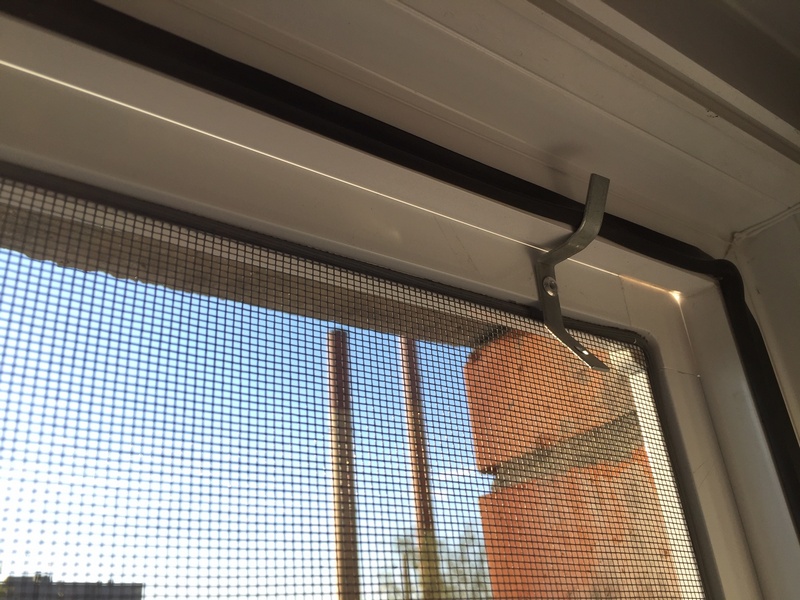

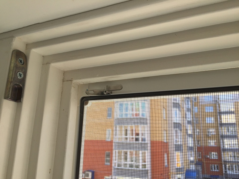

Ещё вариант установки москитной сетки, когда сверху нет места испробовал.
Нижние z-образные кронштейны ставим как обычно, а сверху устанавливаем металлические вертушки.

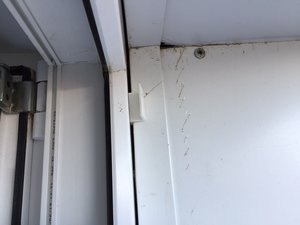

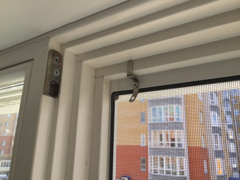

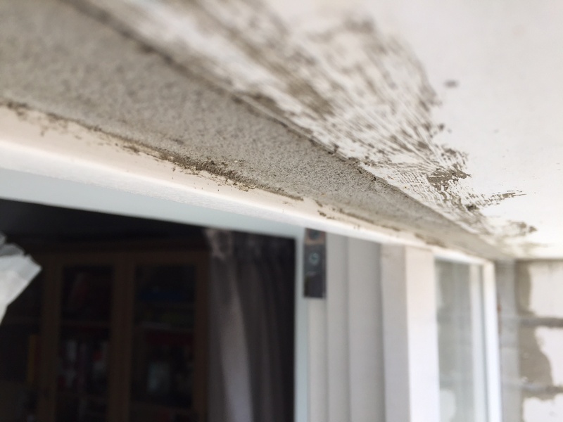

Иногда можно просто засунуть кронштейн между внешним откосом и окном, если места мало.

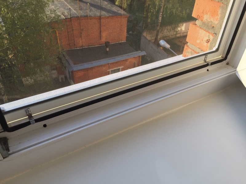

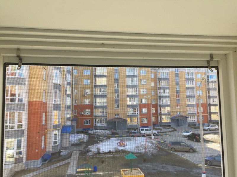

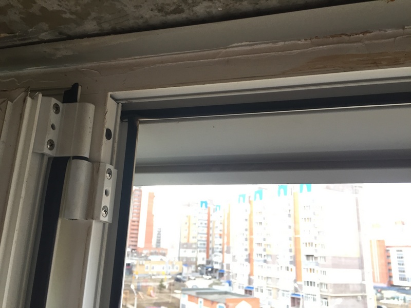

Ещё вариант установки москитной сетки на окно с широкой рамой.
Для тех, кто не хочет использовать плунжеры. Поставил ради эксперимента 3 таких сетки летом - сезон уже отстояли без проблем.

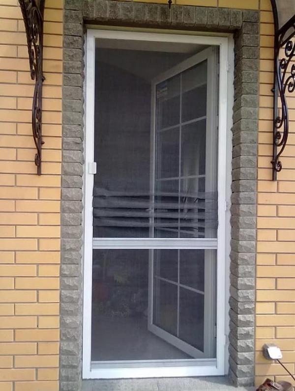

Если москитной сетке на двери мешает ручка, то, на высоте ручки можно сделать вот такие складки.

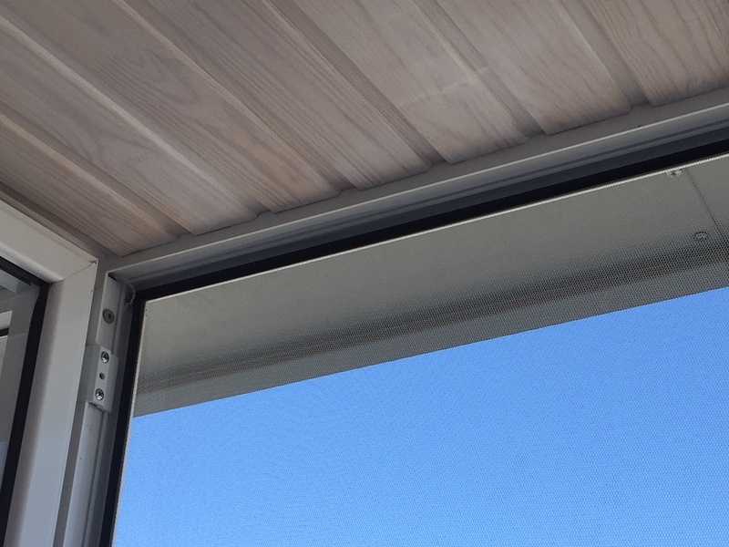

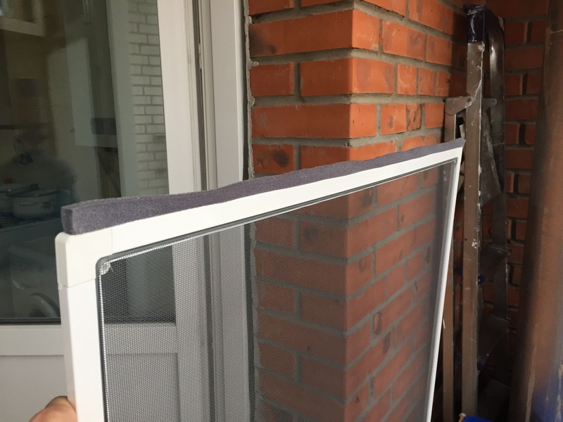

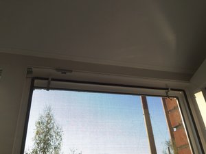

Ещё один способ установки сеток начали практиковать, когда на балконной раме козырёк низко установлен. У нас несколько таких новых районов с алюминиевыми рамами.
Сетку делаем меньше на 10 мм и на верхнюю рамку наклеиваем узкий ПСУЛ.
При установке, когда сетку поднимаем вверх, ПСУЛ сжимается. А когда сетка уже навешена на кронштейны сразу же расширяяется и ни какого зазора. Третий сезон тестируем и ни одной рекламации.
