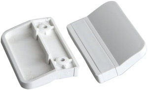

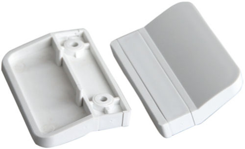

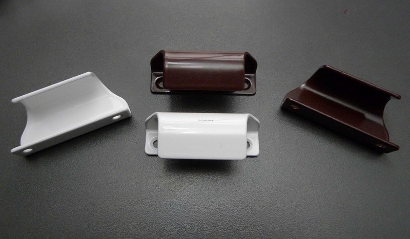

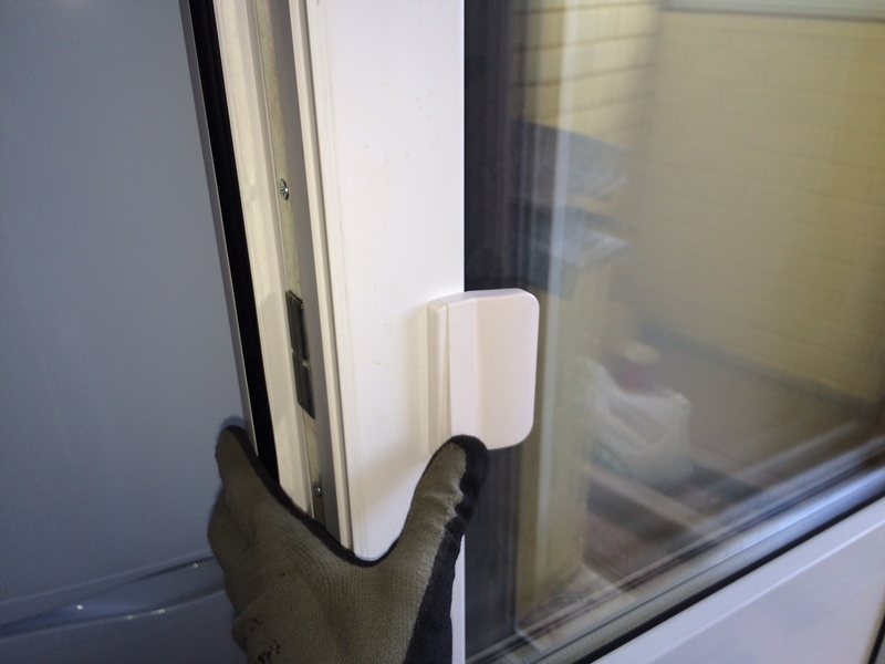

Балконная ручка позволяет прикрыть дверь за собой при выходе на балкон или лоджию. Другое её название ручка - лепесток, ручка - ракушка или ручка - тянучка. Балконная ручка может быть изготовлена из пластика или окрашенного металла, основные цвета- белый и коричневый. Установка балконной ручки имеет смысл только в том случае, если у Вас установлена балконная защёлка. В противном случае, при закрывании, створки она не будет фиксироваться.
Ручка балконная (лепесток, ракушка, тянучка)

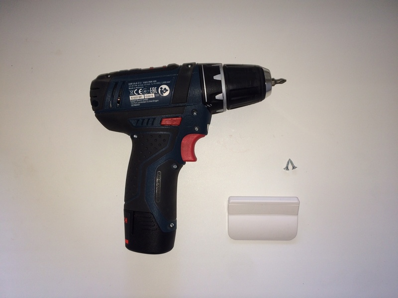

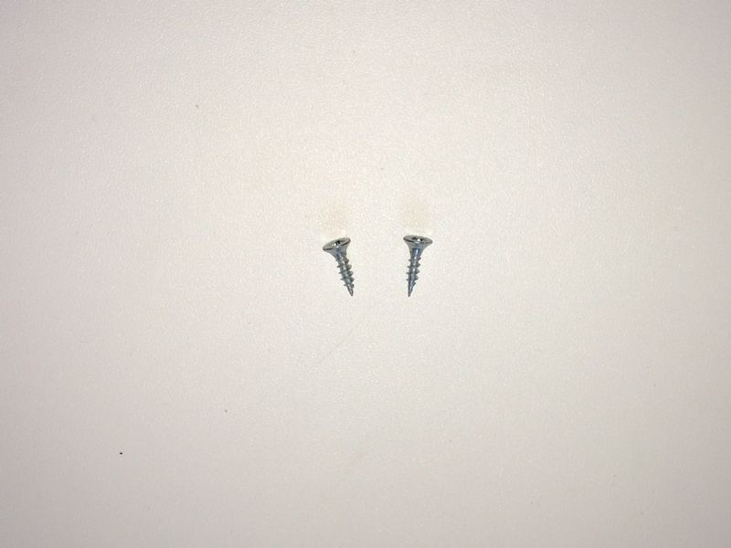

Для самостоятельной установки балконной ручки вам понадобятся:
- ручка балконная;
- 2 самореза не длиннее 19мм ;
- шуруповёрт или отвёртка.

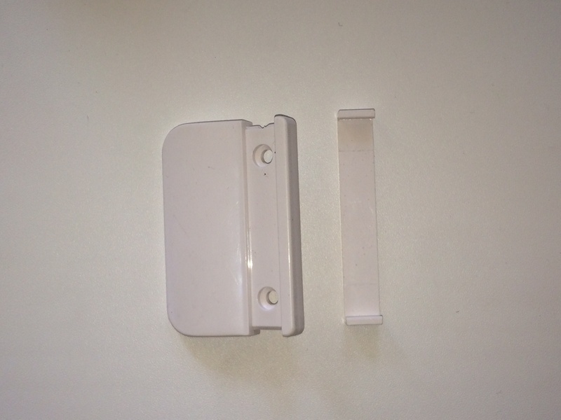

Для начала снимите декоративную заглушку с балконной ручки.

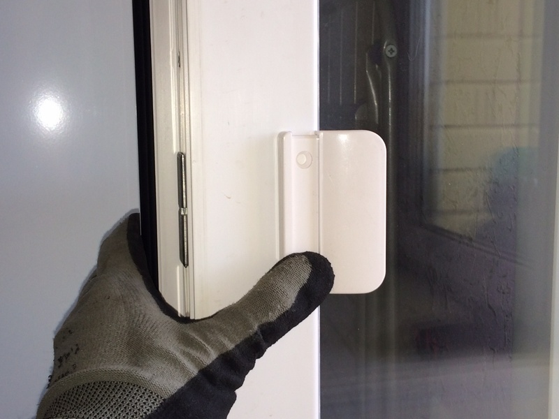

Затем выберите место установки балконной ручки. Обычно её располагают на одном уровне с внутренней ручкой или на горизонтальном импосте двери.

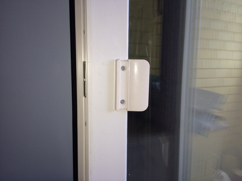

Если вы устанавливаете ручку взамен старой, то можете вкрутить саморезы в старые отверстия.

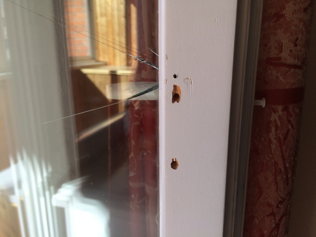

Самое главное - выбрать саморезы не длиннее 19мм, иначе они могут упереться в стеклопакет и повредят его.

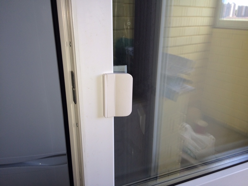

Установите декоративную заглушку ручки на место.
Ручка установлена!

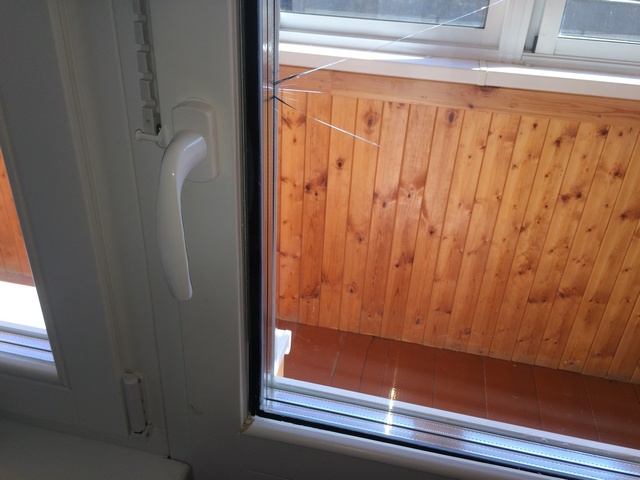

А вот, что бывает если не правильно подобрать длину самореза при установке балконной ручки :D

Ручки конечно же ставить надёжнее металлическую. "Ручка курильщика" ещё называют некоторые.

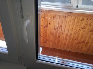

У нас сейчас вот такие ручки модные :D
Для установки ручки нужен шаблон.
