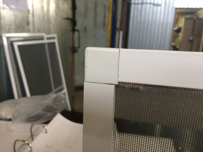

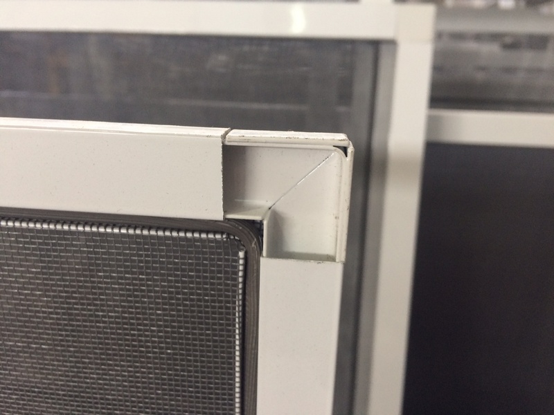

Металлические соединительные уголки. Увеличат прочность рамки москитной сетки. При их использовании в конструкции рамки больше не будет элементов из ПВХ, что увеличит срок её службы.

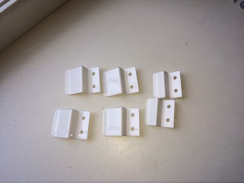

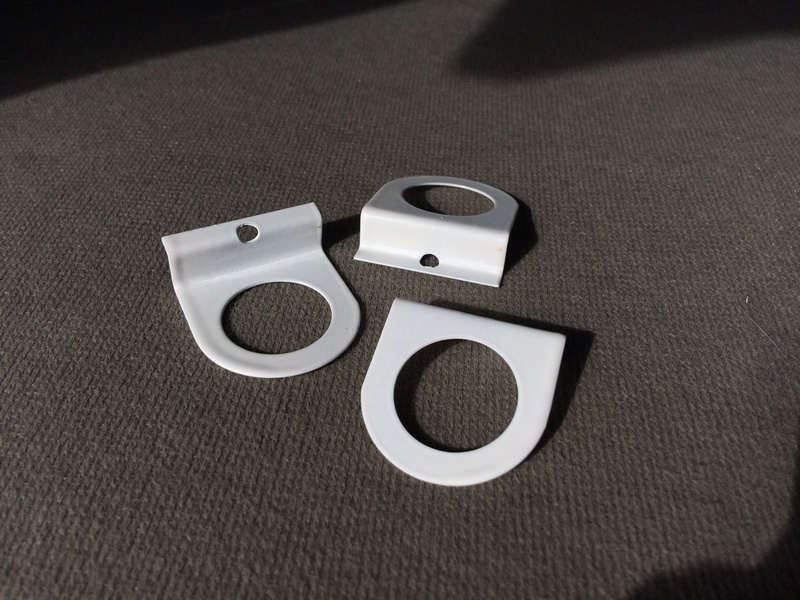

Металлические кронштейны. Обеспечивают надёжность крепления москитной сетки к окну. Пластиковые кронштейны разрушаются под воздействием ультрафиолета за 2-3 года, что приводит к падению москитной сетки. Металлические ручки. Обеспечивают безопасное снятие и установку москитной сетки. Пластиковые ручки так же разрушаются под воздействием ультрафиолета, что может привести к падению москитной сетки. Есть различные виды ручек с креплением под шнур или на саморезы.

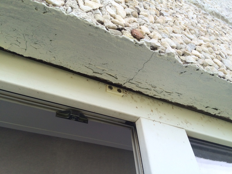

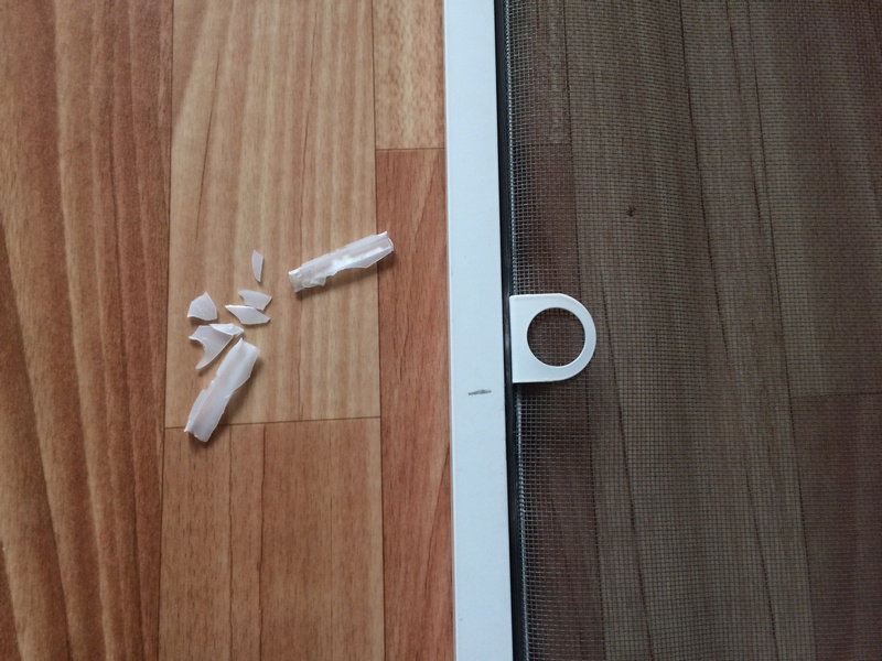

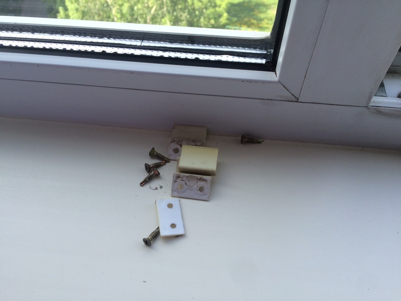

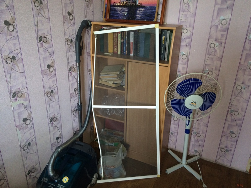

А вот и свежий пример того, что может произойти при поломке пластикового кронштейна москитной сетки. Приехал на замер москитной сетки и выяснилось, что сетка на окне уже была, но выпала из-за сломанного кронштейна. Причём, это уже второе её падение- в первый раз повезло и сетку удалось отремонтировать. В этот раз только замена.

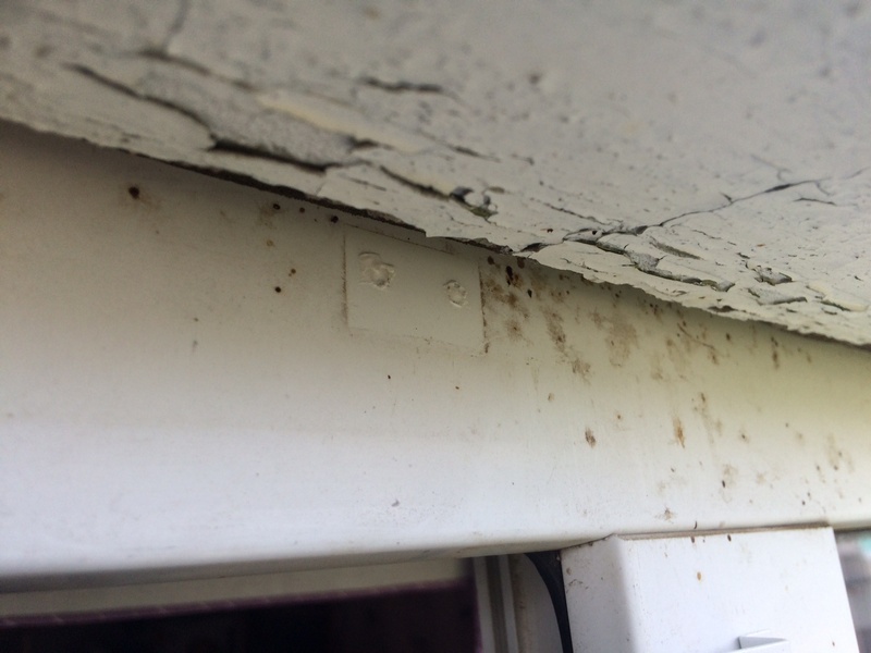

А вот и причина- сломанный пластиковый кронштейн.

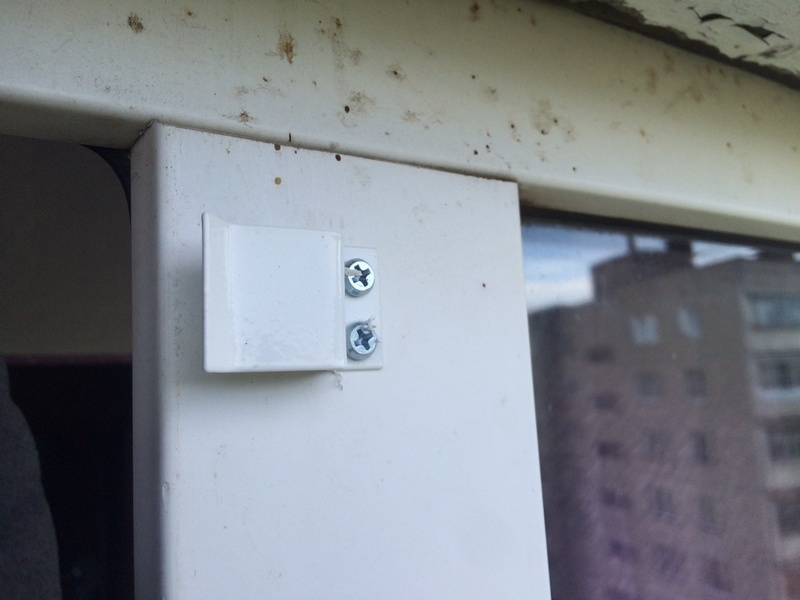

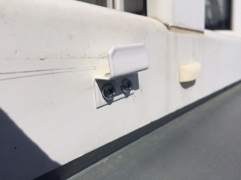

С новой сеткой были установлены и новые кронштейны, на этот раз металлические. Для начала снимаем все старые кронштейны.

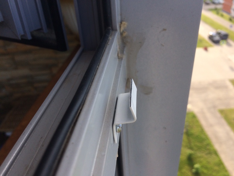

Новые нижние установлены на то же место. Верхние были переустановлены по бокам, чтоб сетку не сорвало сильным боковым ветром, в первый раз сетка улетела именно так. Отверстия в раме были залиты "жидким пластиком".
Теперь в надёжности крепления можно не сомневаться.

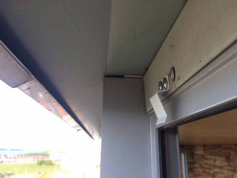

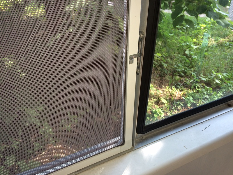

Иногда готовых решений нет и приходится придумывать вариант крепления самому. Вот пример крепления москитной сетки к алюминиевой раме советского образца.

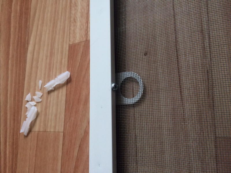

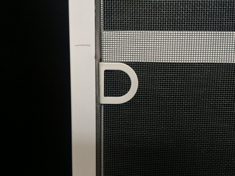

Вот сегодня ручки металлические приобрёл, буду ставить теперь.
Металлические кронштейны, ручки, уголки для москитных сеток
Для надёжности крепления эти ручки лучше крепить на саморез-клоп. Иначе, как и пластиковая ручка при нагрузке вскакивает из под шнура.

Оценил ещё одно преимущество металлических кронштейнов - их легко гнуть, задавая нужный угол. Например при установке кронштейна на нащельник или при нестандартном монтаже на Slidors. Пластиковые приходится греть на газовой плите.
Укорачиваются то же довольно сносно ножницами по металлу.

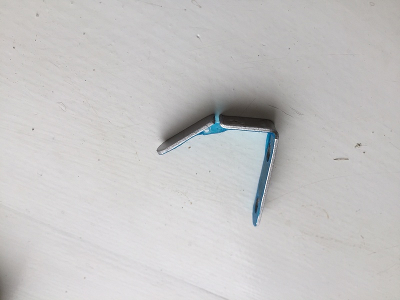

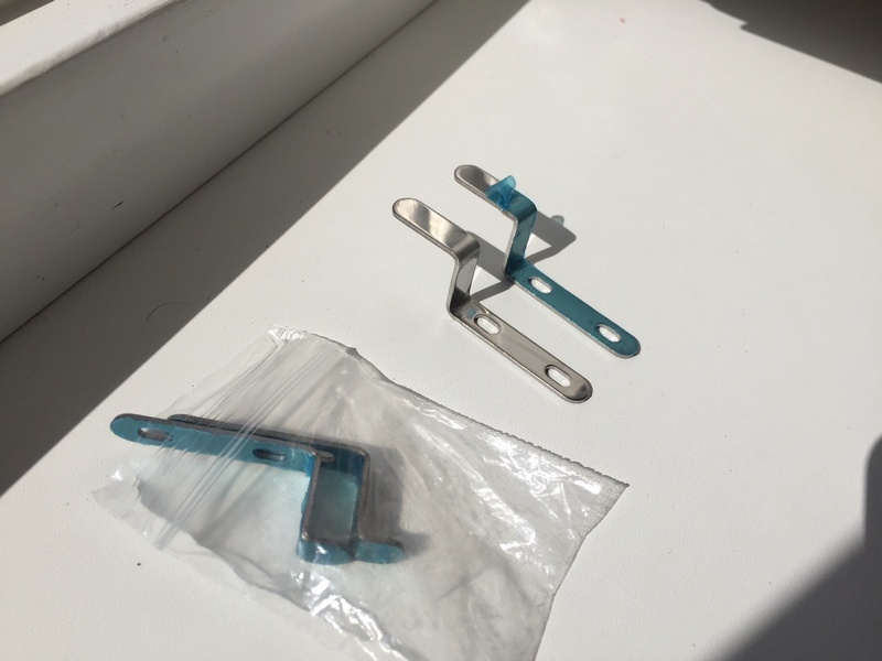

Новые металлические кронштейны купил. Индивидуальная упаковка, более жесткая сталь, хром, защитная плёнка. Прям премиум класс
Единственное, их нельзя гнуть - ломаются.
