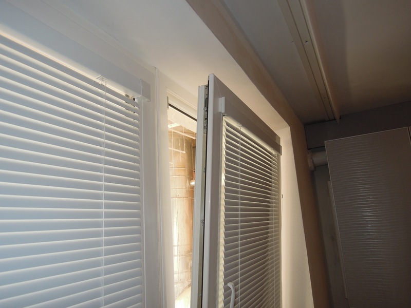

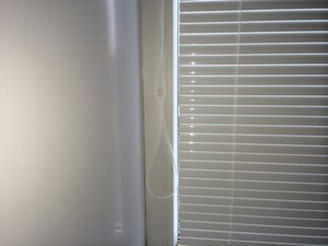

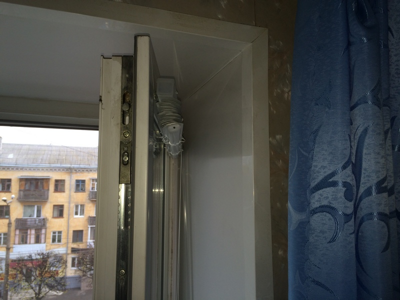

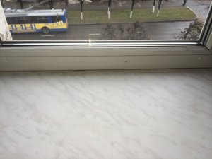

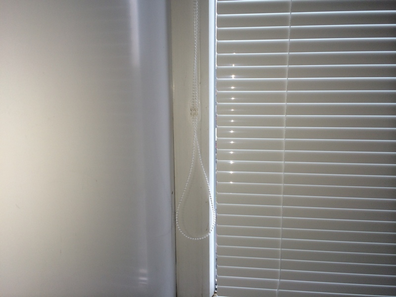

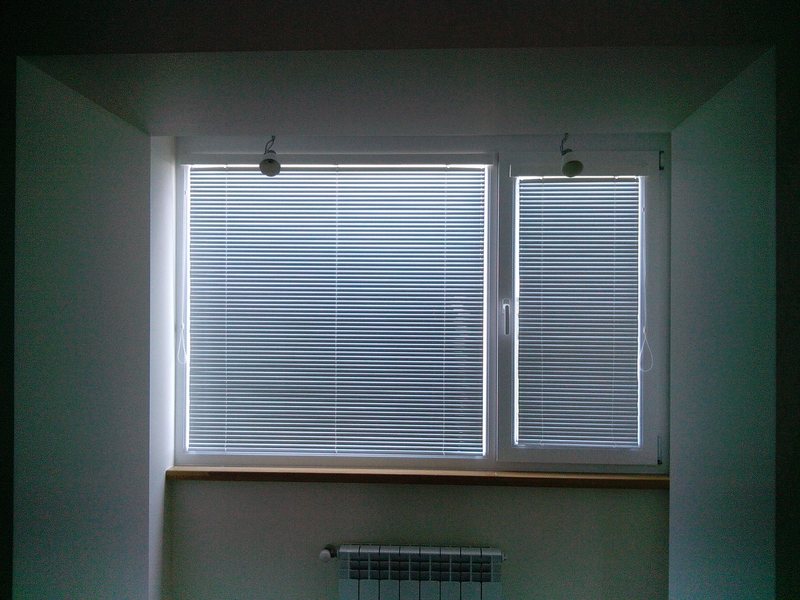

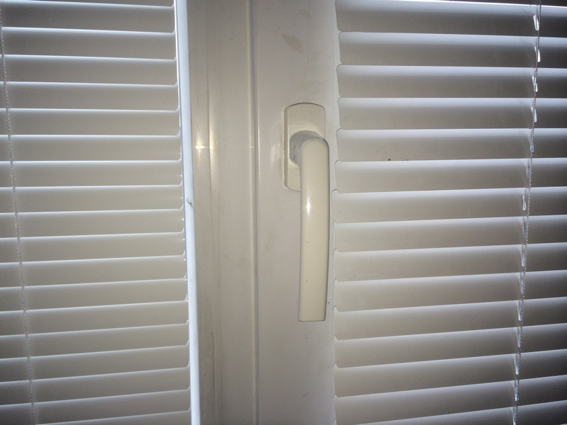

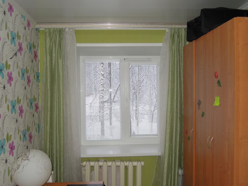

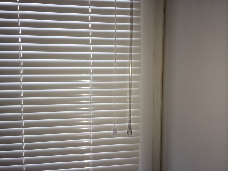

Горизонтальные кассетные жалюзи предназначены для установки на пластиковые и современные деревянные евроокна. Оригинальная конструкция жалюзи монтируется непосредственно в световой проем окна. Конструкция верхнего карниза обеспечивает максимально близкое расположение ламелей к стеклопакету, не занимая дополнительной площади и не препятствуя открытию створок. Такое расположение ламелей обеспечивает беспрепятственный доступ к оконной ручке и не перекрывает подоконник.

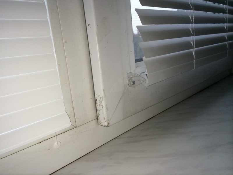

При этом струны, пронизывающие по краям ламели, служат для них направляющими и исключают их провисание при откидывании створки.

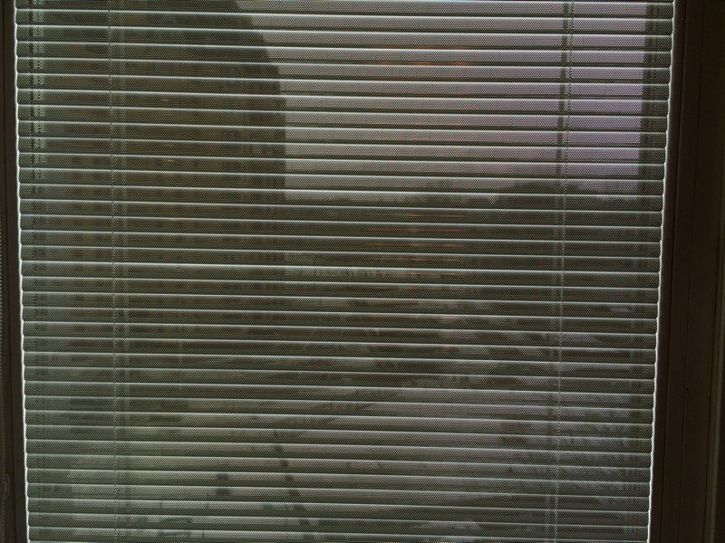

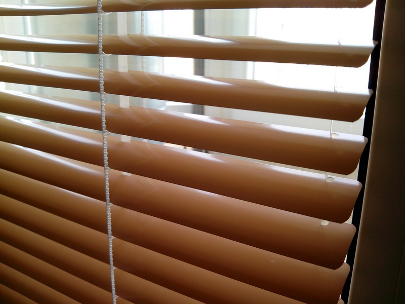

Ламели жалюзи изготавливаются из стандартной алюминиевой ленты шириной 16 или 25 мм и могут быть самых разнообразных расцветок, а так же иметь перфорацию.

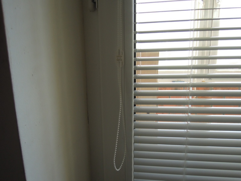

А вот варианты расцветок карниза, в зависимости от производителя, как правило ограничены несколькими цветами. Обычно это белый, коричневый, серебристый, светлый дуб, золотой дуб и махагон. Управление подъемом и поворотом ламелей осуществляется одной единственной цепочкой. Сначала ламели поворачиваются, потом поднимаются или опускаются.
Для фиксации ламелей в необходимом положении используется фиксатор цепи.

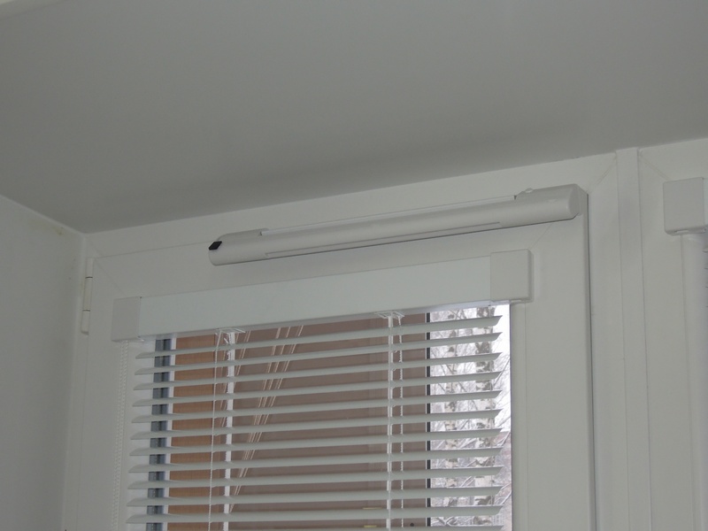

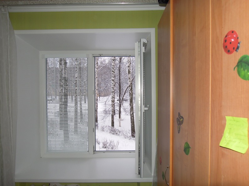

Кстати, кассетные жалюзи хорошо совместимы с приточными клапанами и могут быть установлены на одну створку не мешая друг другу.

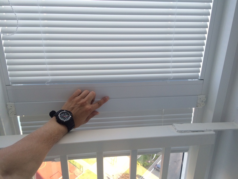

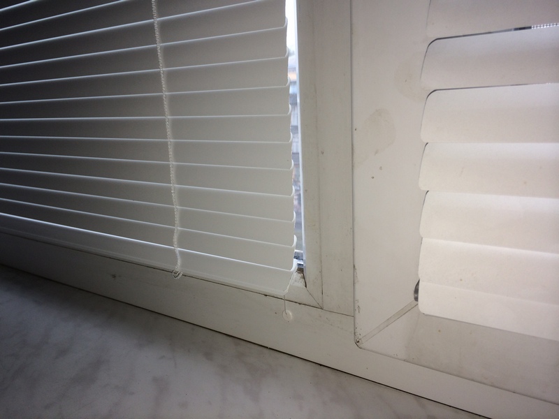

Чем кассетные жалюзи отличаются от обычных горизонтальных жалюзи?

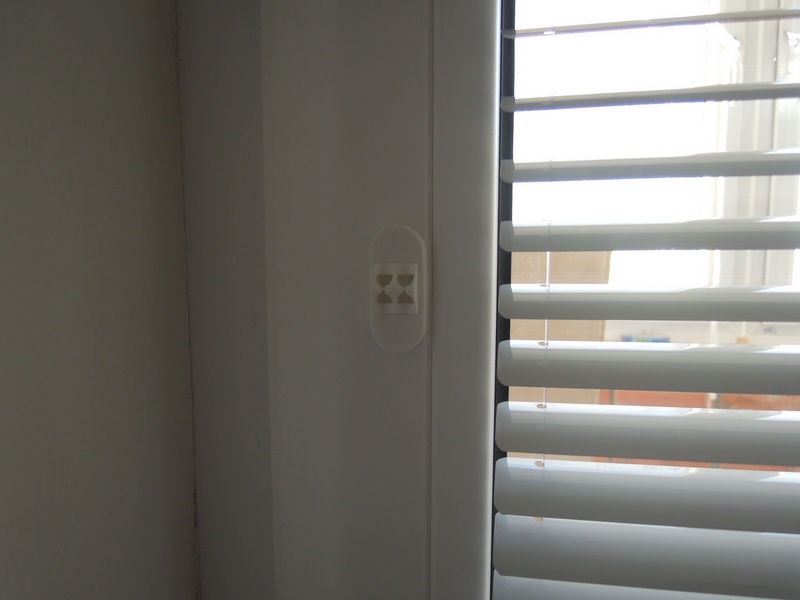

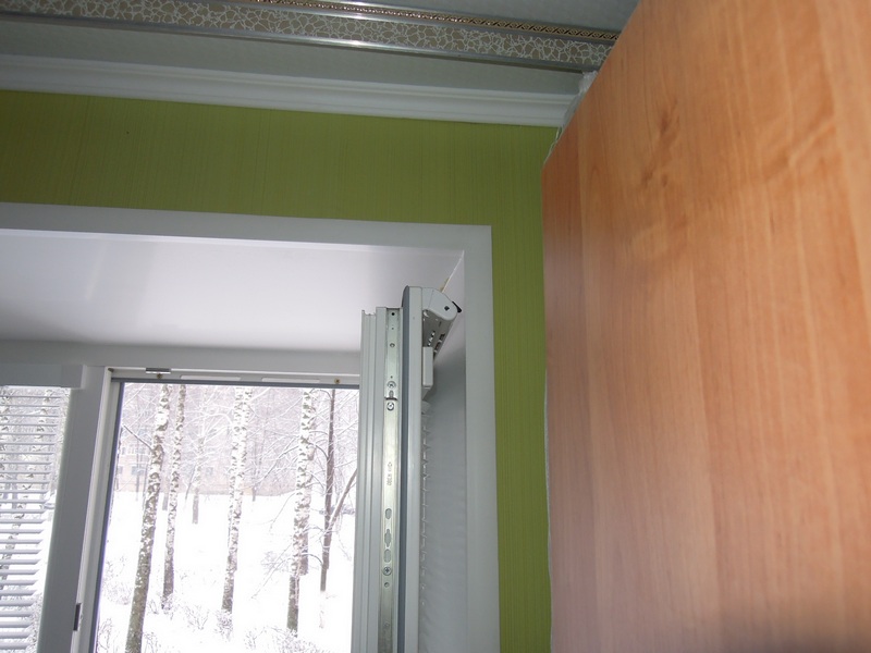

У обычных горизонтальных жалюзи карниз шире и он существенно уменьшает радиус открывания створки. Как видно, карниз кассетных жалюзи практически не влияет на радиус открывания створки окна.

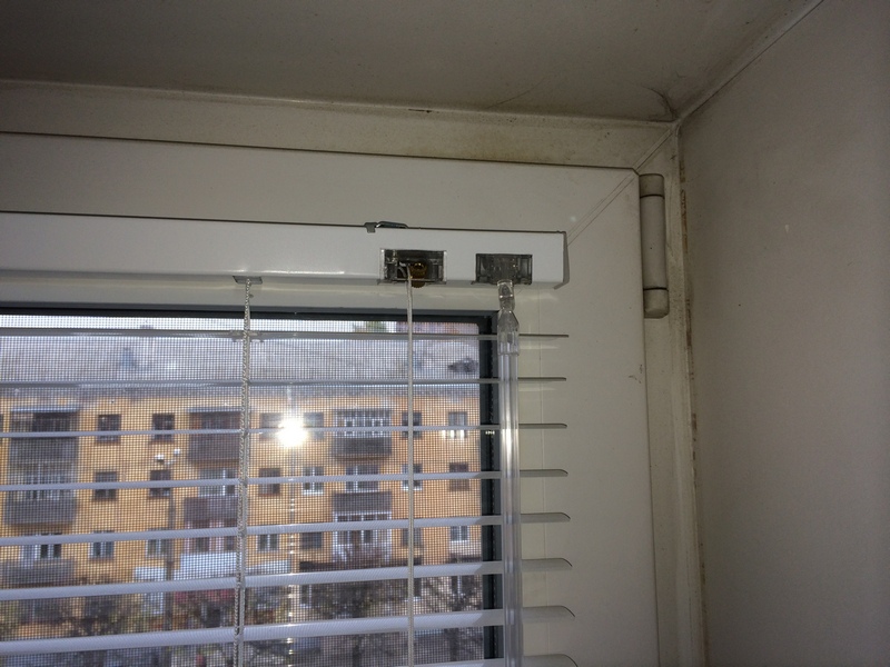

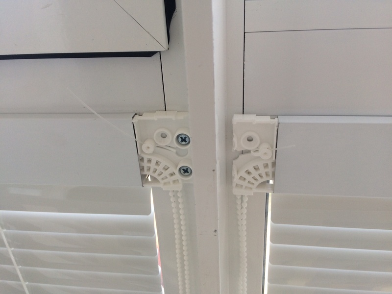

Кассетные жалюзи управляются одной пластиковой цепочкой. У классической системы управление происходит при помощи шнура и тросточки. У кассетных жалюзи есть фиксатор цепи. Он используется для того, чтоб в поднятом положении ламели не опускались под собственным весом вниз. У классических жалюзи фиксация ламелей в верхнем положении осуществляется при помощи шнура. Подняв ламели вверх, нужно отвезти шнуры в направлении тросточки. Ламели кассетных жалюзи расположены между штапиками окна и их ширина практически ровна ширине видимой части стеклопакета. Ламели классических жалюзи шире стеклопакета и обычно доходят до края штапика. Обратите внимание, что на кассетных жалюзи не видны отверстия в ламелях, через которые пропущены ленты управления ламелями (технология PRIVASY). У классической системы жалюзи ламели находятся на большем расстоянии от стеклопакета. Из-за этого в помещение попадает больше света. Так выглядят фиксаторы лесок кассетной системы, по ним ламели двигаются вверх и вниз. Фиксаторы ламелей классической системы. Для того чтоб поднять ламели вверх утяжелитель ламелей каждый раз необходимо отщёлкивать от фиксаторов.

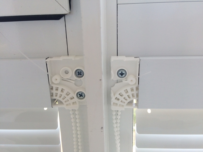

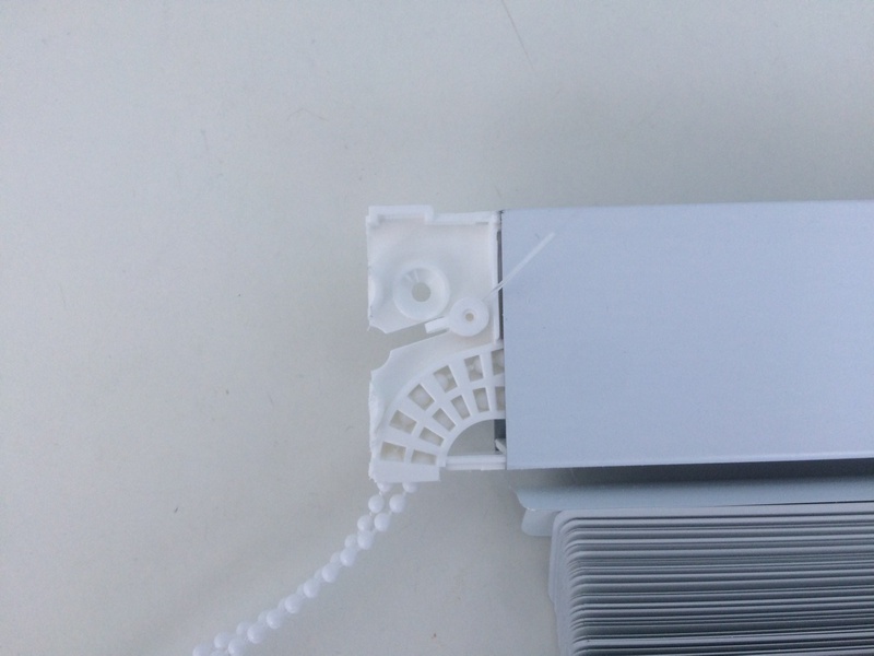

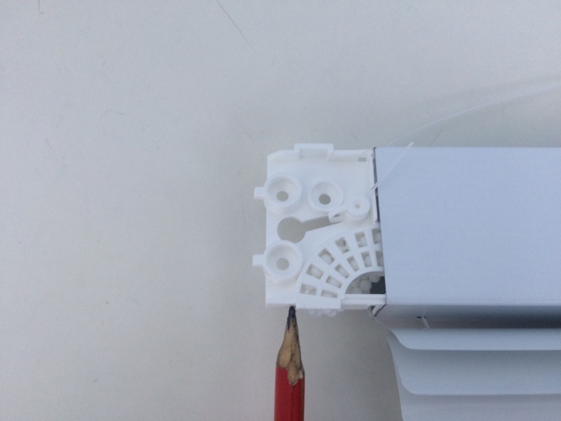

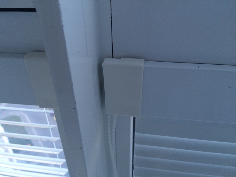

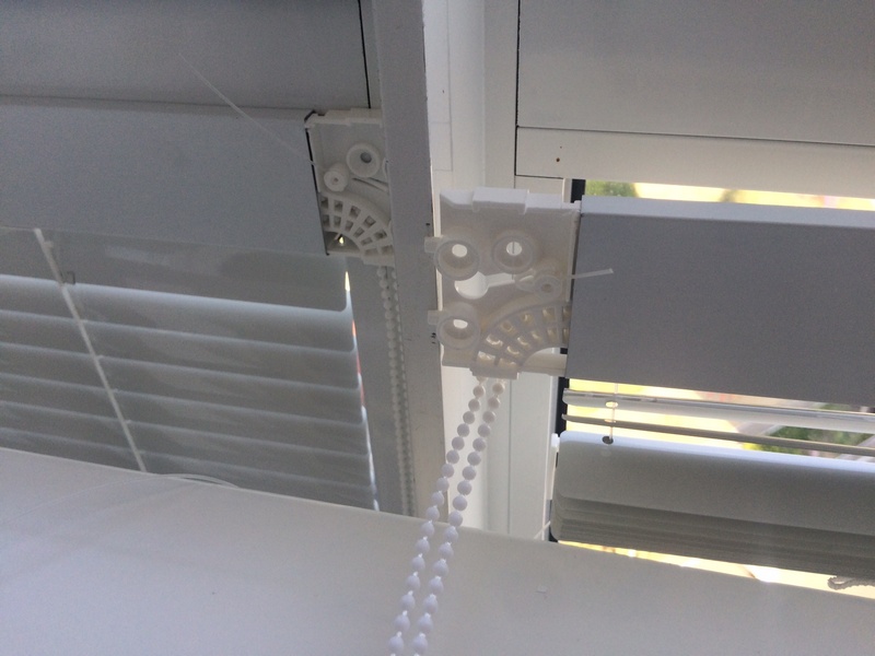

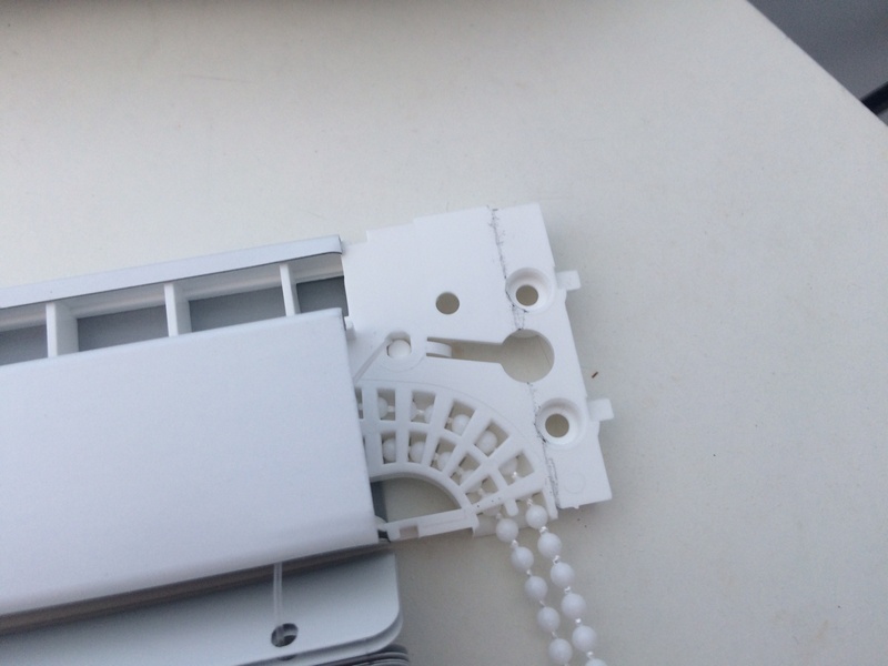

Укорачиваем карниз жалюзи PRiS, Isotra, Isolite

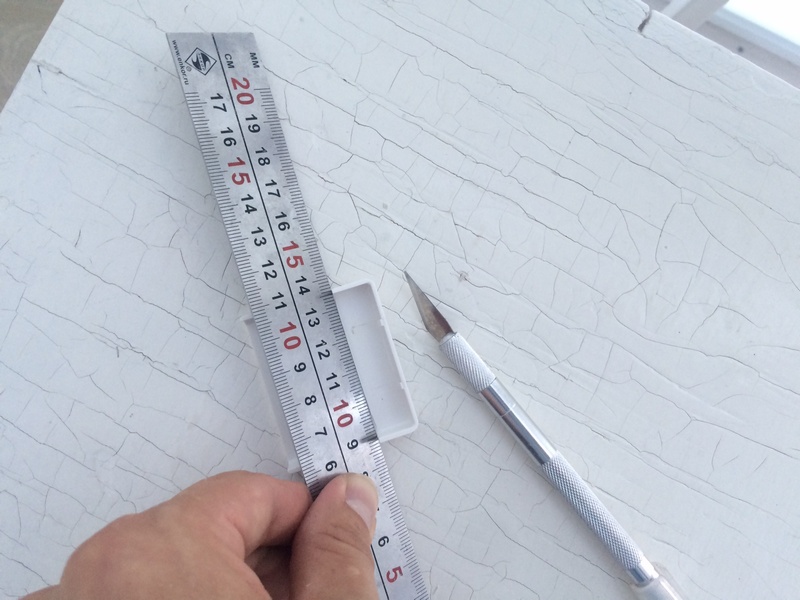

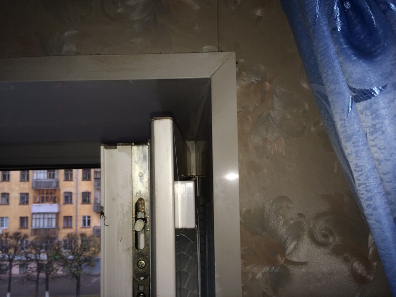

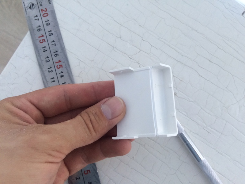

Иногда при установке жалюзи PRiS, Isotra, Isolite и подобных при установке, особенно на алюминиевые балконные рамы, карниз не помещается в световой проём хоть и по ламелям ширина подходит идеально.

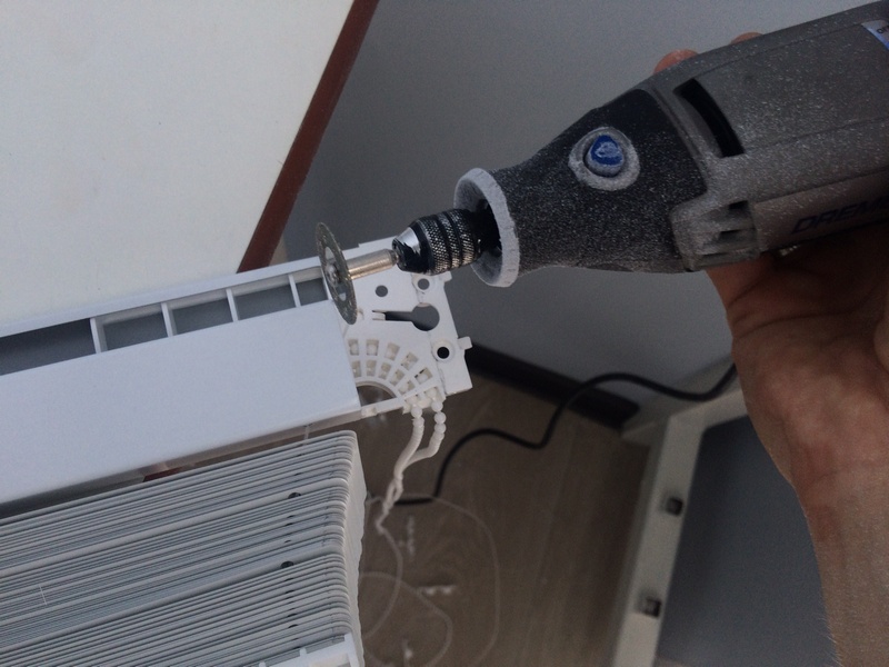

Для установки можно срезать часть карниза из ПВХ.
Удобно это делать с помощью дремеля, но можно и ножовкой по металлу.
Резать смело можно до цепочки.

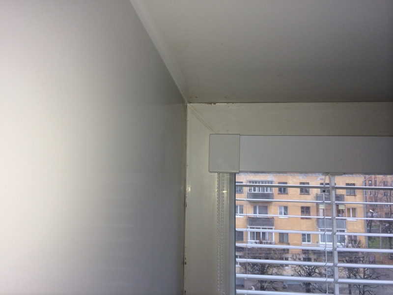

После этого карниз свободно проходит между штапиками.

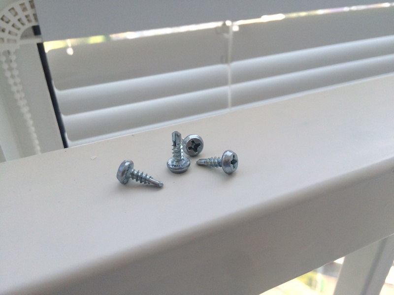

Для крепления карниза остаётся одно отверстие. Для стандартных размеров его вполне достаточно, а на больших можно просверлить рядом дополнительное. Для крепления к алюминиевым рамам без использования адаптеров я использую саморезы "клоп" с буром. Это ускоряет монтаж.

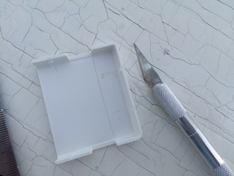

Теперь осталось только укоротить декоративную заглушку. Это удобно делать при помощи скальпеля.
На этом всё.

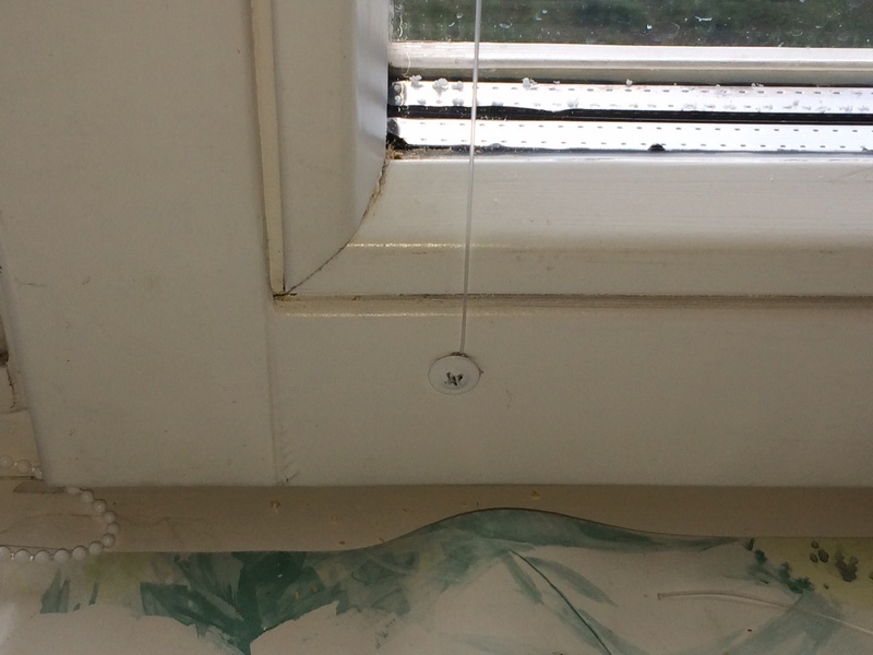

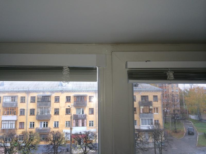

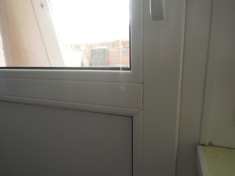

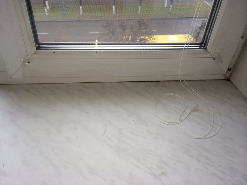

Может кому пригодится. На деревянных рамах леску удобно фиксировать прессшайбой.
Закручиваете прессшайбу не до конца, делаете вокруг неё пару оборотов лески, затягиваете прессшайбу полностью. А лишнюю леску срезаете скальпелем.
