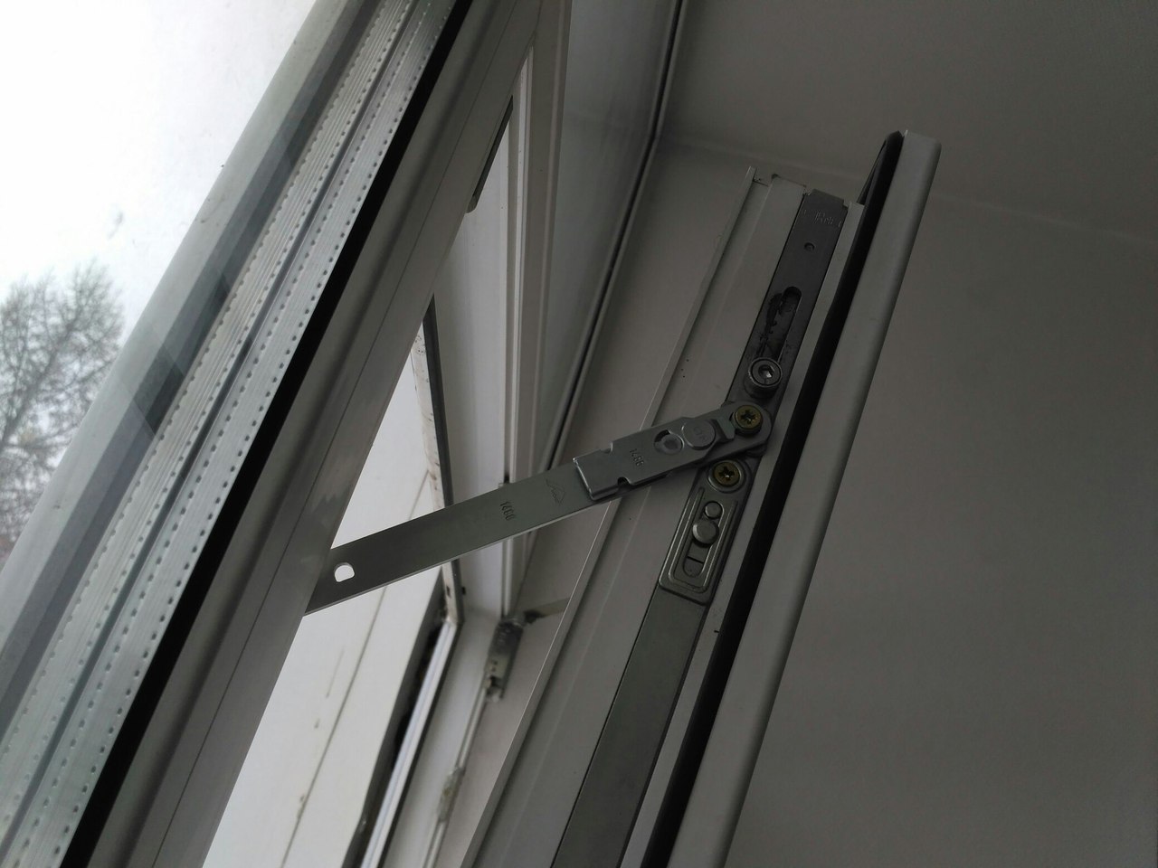

Ограничитель поворота створки (ограничитель открывания створки) необходим для защиты откоса или других дополнительных аксессуаров, установленных на окна, от удара створки и повреждения.Ограничитель поворота створки представляет собой стальную подвижную пластину, соединяющую оконную раму и створку.
При фиксации в определенном положении он не позволит распахнуть створку больше, чем на заданную величину.
При закрытой створке он абсолютно незаметен. А если створку открыть, то заметить его можно лишь присмотревшись.
При необходимости, всегда можно разблокировать ограничитель поворота и открыть створку на максимальную ширину.

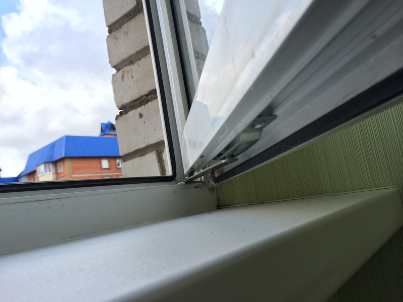

Кстати, я взял эти ножницы - установил сверху створки и получил интересный детский замок)
Плюсы:
- скрытый, на внешний вид никак не влияет;
- лёгкость установки (по сравнению с БСЛ в кирпичном доме),
- никто и никогда не потеряет ключ! Они блокируются обычным шестигранником.
Как вам такая идея?
